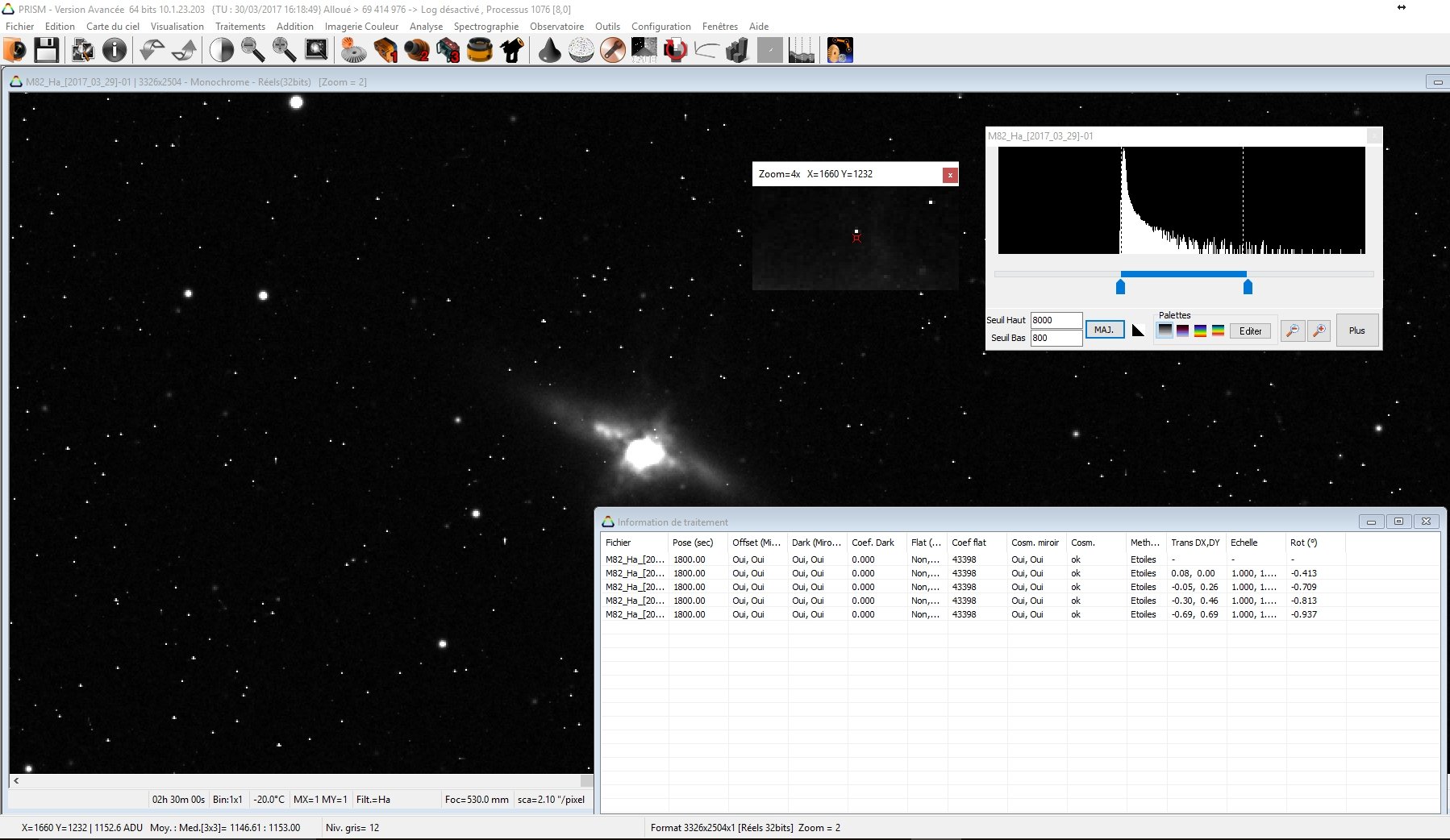

Sur la version de Prism 10.1.25.214, j'ai l'impression que la fonction Prétraitement / Enlever Offset,Noir,Flat sur l'image courante ne marche pas du tout.

Bonjour Marc,Marc DELDEM a écrit :Bonsoir,
Quand tu écris que le prétraitement de l'image courant ne marche pas du tout, s'agit-il bien de cette erreur que j'ai rencontré à partir de la version 10.1.22.203. "Optimisation de noir à échoué : impossible de converger!" ?
Patrice.
Patrice.
- Messages : 1326
Re: Enlever Offset,Noir,Flat (Image Courante)
OK je viens de piger mon erreur.
En fait, sur l'image résultante après prétraitement, l'histogramme de l'image est complètement dans les choux.
En modifiant les seuils c'est bon.
Donc => RAS, il faut juste ne pas se laisser avoir par l'histogramme dont les seuils ne sont pas adéquats.
