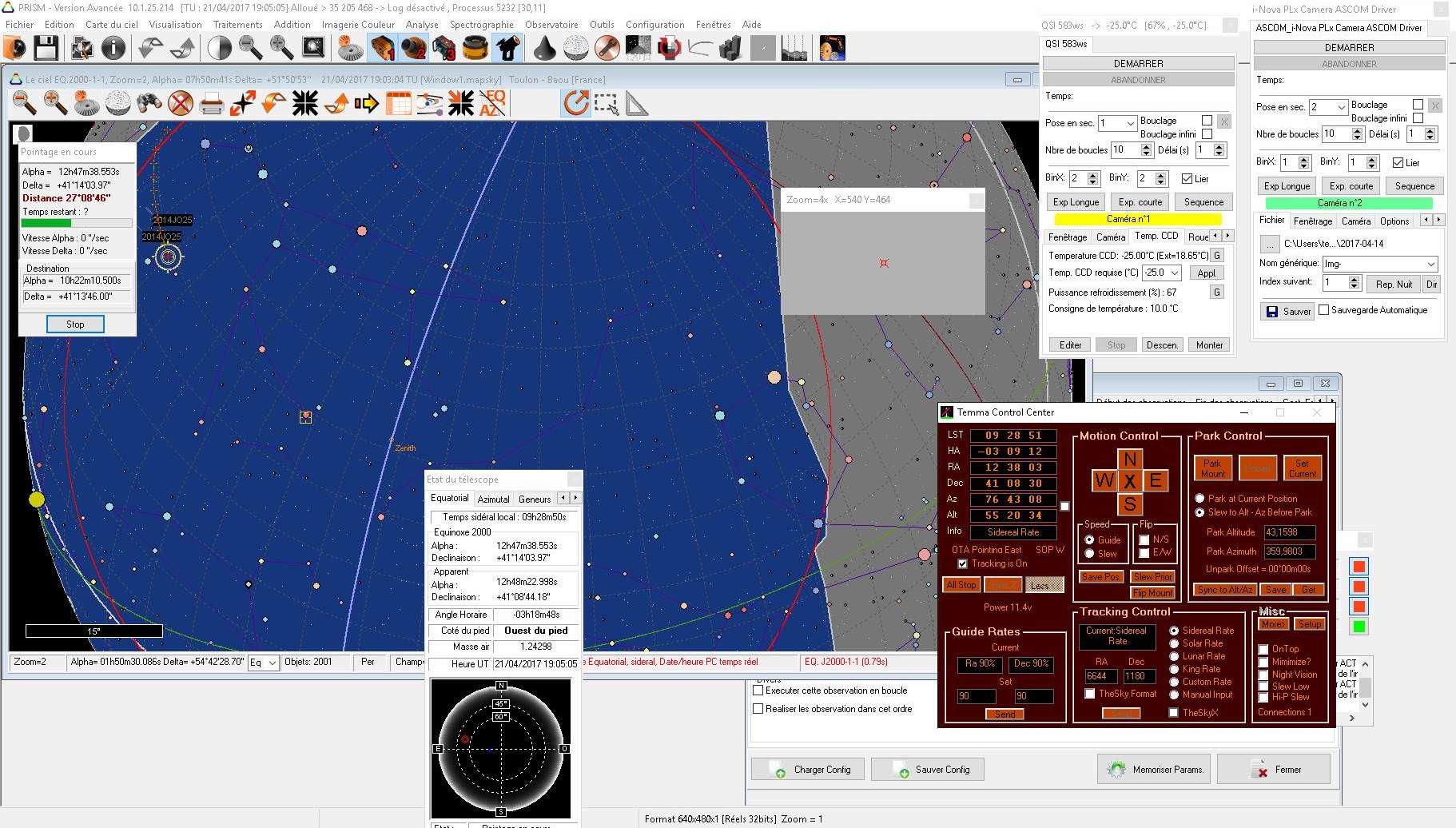

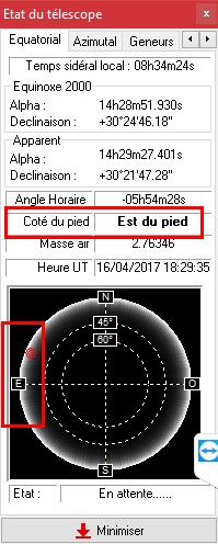

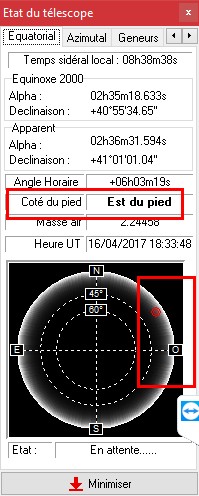

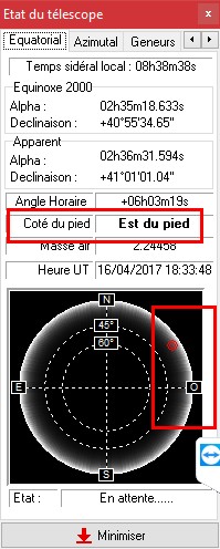

Lorsque le tube du télescope est à l'Est du pied, l'autoguidage fonctionne correctement. C'est dans cette configuration que j'ai calibré l'autoguidage. Mais dès que le télescope se trouve à l'Ouest du pied, l'autoguidage ne fonctionne plus.

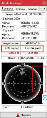

Cf : Paramétrage_autoguidage Dans la fenêtre "Etat du télescope" la case "Coté du pied" indique "Est du pied" quand je pointe vers l'Ouest, tout va bien.
Mais la case "Coté du pied" indique "Est du pied" au lieu de "Ouest du pied" quand je pointe vers l'Est, là ce n'est pas normal !
Cf : Etat_du_télescope_Pointage_Est Cf : Etat_du_télescope_Pointage_Ouest Cf : Configuration_monture Cf : Propriété_acquisition_Caméra_1 ... A suivre

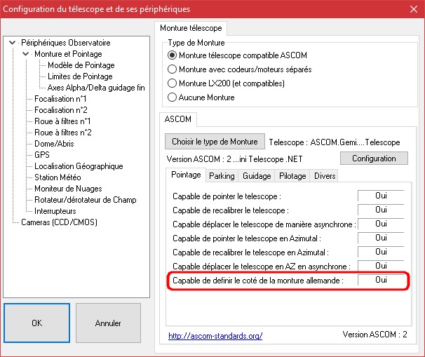

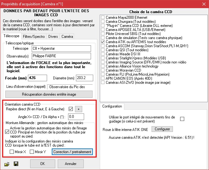

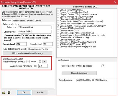

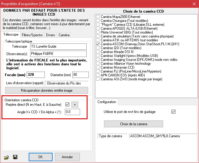

... Suite
Cf : Configuration_générale Cf : Propriété_acquisition_Caméra_2 Note : Aux mois de juillet et août 2016 l'autoguidage fonctionnait correctement dans les deux sens. Depuis, je n'ai pas utilisé l'autoguidage, si ça peut aider.
Les drivers n'ont pas subit de update.

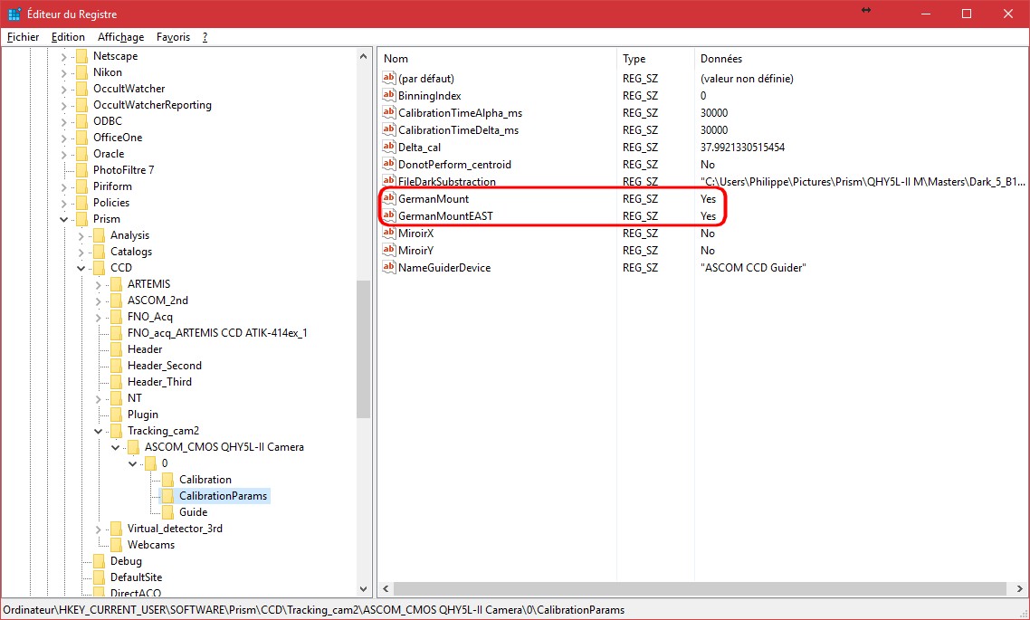

Salut Philippe,
Ma monture (EM200) est différente de la tienne (G11).

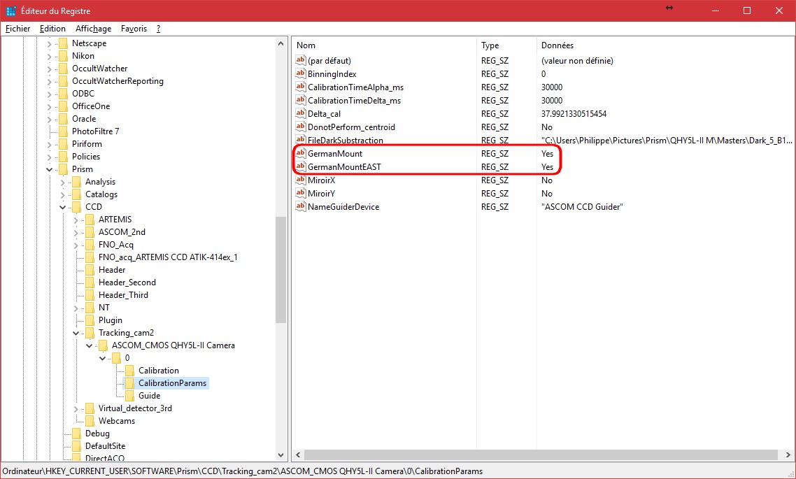

Au niveau de l'état du télescope il s'affiche "Ouest du pied" comme pressenti quand le tube est à l'ouest du pied : De plus j'observe une différence dans la base de registre : GermanMountEAST=No alors que toi tu as Yes, mais je ne sais pas ce que signifie ce champs et je pense que Cyril saura certainement nous en dire plus.
Patrice.
Patrice.

Bonjour et merci Patrice,
Effectivement, ta monture est différente. Les drivers ASCOM de ma G11 n'ont été ni upgradés ni modifiés, et n'ont pas besoin de l'être, depuis l'installation de Prism v10.
Pour la partie de la base de registre GermanMountEAST=No je suppose que cela indique que l'apprentissage de l'autoguidage s'est déroulé à l'Est du pied. J'attends que Cyril affirme, infirme ou complète cette remarque.
En attendant, je suis embêté quand je veux prendre des photos à l'Ouest du pied. Je suis obligé de lui réapprendre l'autoguidage. En mode automatique, cela va me poser des problèmes.

Salut Philippe,
C'est bizarre ton truc, car je suis dans la même configuration que toi, avec le Gemini2 et driver Ascom 1.0.56.0.
Je fais la calibration à l'EST par exemple (le tube pointe vers l'EST).
Je peux guider ensuite sans problème que le tube soit à l'EST ou à l'OUEST.
En revanche moi j'ai une SBIG ST8 avec le capteur de guidage intégré.
Là j'ai le tube à l'EST (qui pointe à l'EST), j'avais fais la calibration du guidage tube point à l'EST et dans la base de registre j'ai:
GermanMount Yes
GermanMountEast No
Et Etat du télescope m'indique Côté du pied: Ouest du pied.

Bonjour Marc,
Merci pour cette confirmation, Je forcerai la valeur à "no" puisque je ne sais pas pourquoi elle est à "yes". J'ignore totalement comment cette valeur fonctionne. Je testerai dès que possible. Je pense que là Cyril pourra nous informer.
Merci à tous
Merci à tous

- Philippe Fabre
- Messages : 75
Re: Erreur de positionnement / état du télescope et autoguid

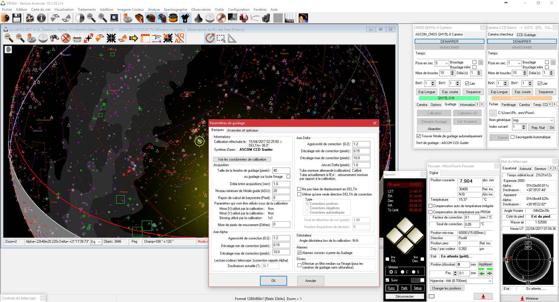

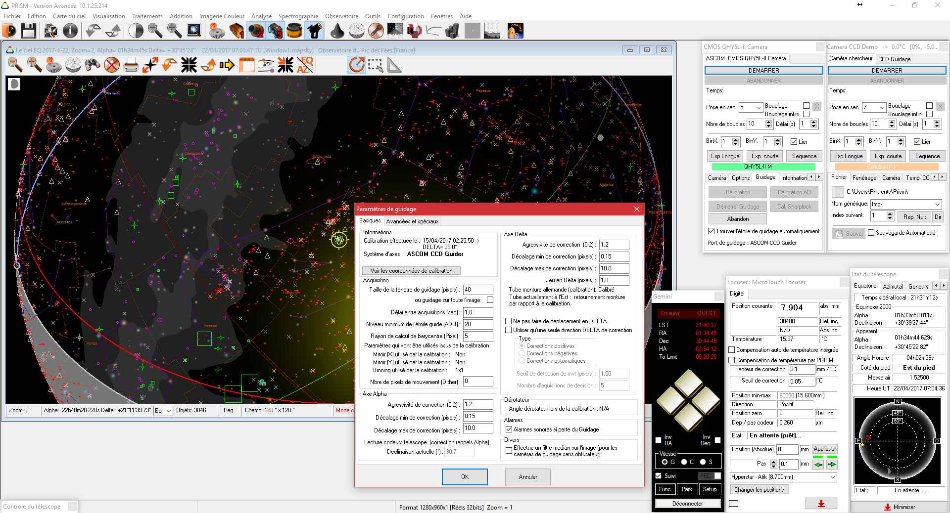

J'ai effectué les modifications mais rien n'y change. Le passage de "Yes" à "No" pour "GermanMountEAST=..." n'a pas résolu les problèmes.
Je vous joins la configuration de l'autoguidage : Si vous avez besoin d'autres captures d'écran ou de renseignement, n'hésitez pas à me le demander.
