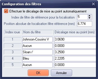

STP Tu peux me donner la table de foc que je m'y retrouve ....
Messages : 1323
Re: Pb Obs auto + Filtre + Compensation de la Température
Salut Cyril,
Voici la table de mise au point, même si je ne vois pas trop le rapport...
Je répète ce que j'ai dis: en désactivant sur le focuseur la compensation logicielle pour la variation de température, pas de problème.
