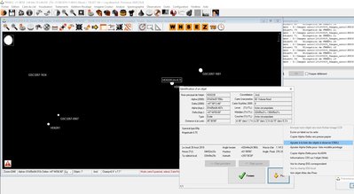

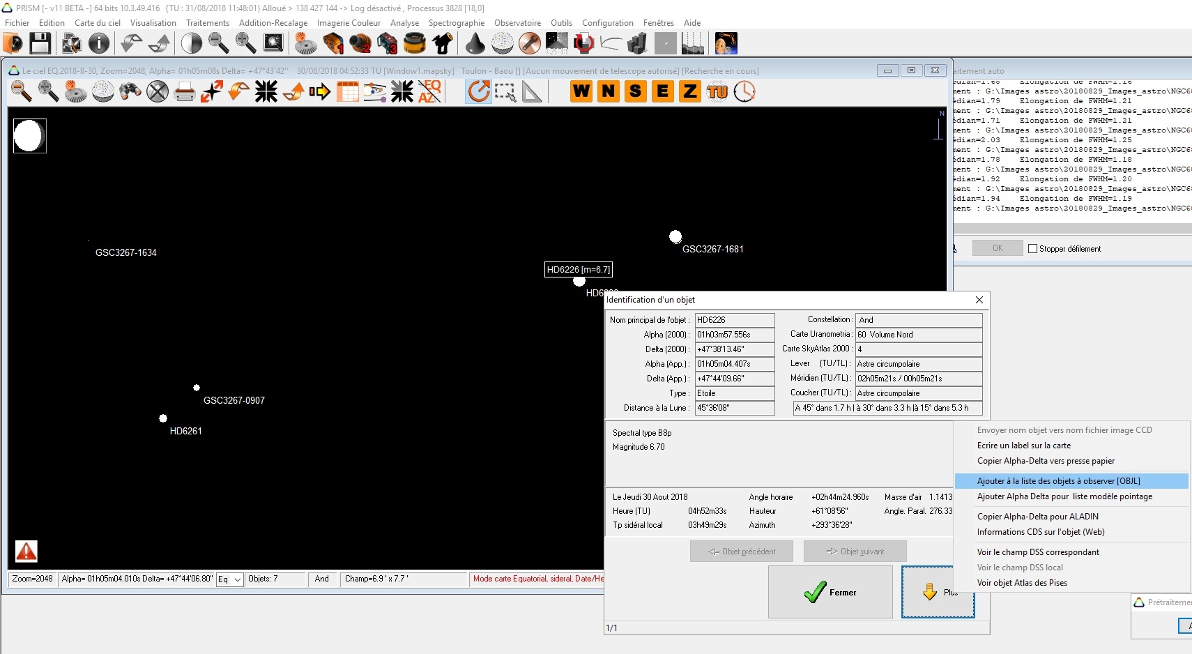

On peut préparer ses observations avec PRISM 64 bits. Pour enregistrer la liste des objets à observer (OBJ), je procède ainsi :
- double cliquer dans la carte sur l'objet à observer
- cliquer sur le menu "Plus" et sélectionner "Ajouter à la liste des objets à observer (OBJ)

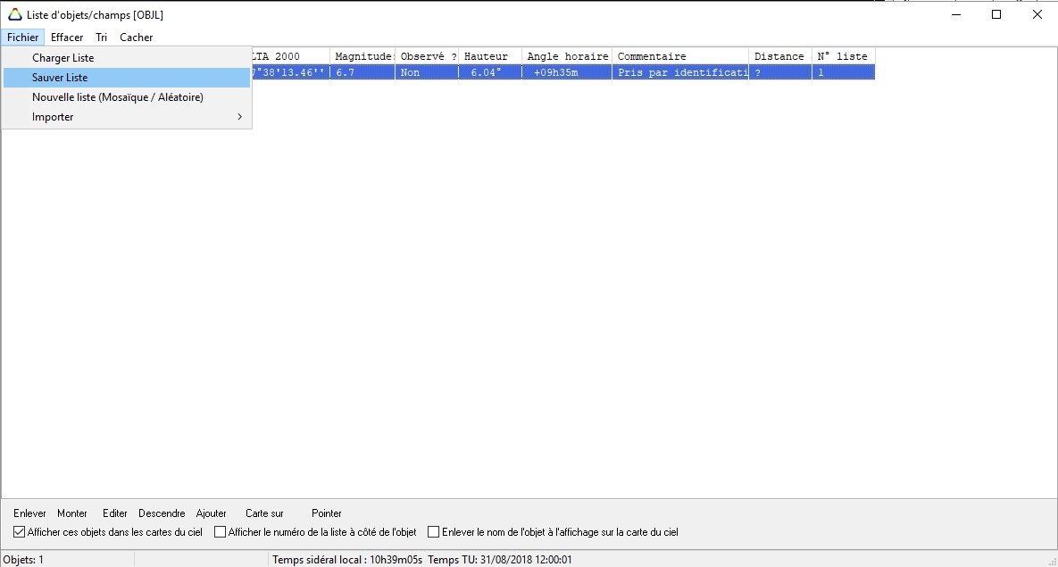

- la liste s'ouvre
- Aller dans "Fichier/Sauver liste"
- Choisir un répertoire dans lequel on possède les droits en écriture ("Mes Documents")
C'est tout. ;)
