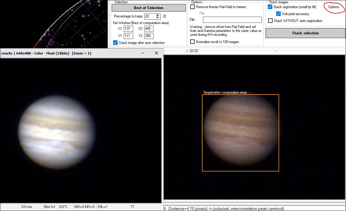

Après avoir visionné le tuto de Cyril sur le traitement des films AVI des images planétaires, je me suis essayé avec un vidéo AVI de Jupiter que m'a transmis un ami. Ce vidéo AVI a été pris avec une caméra ZWO 120mm avec roue a filtre avec un C11. Lorsque j'essais la fonction TRAITEMENT DE FILMS AVI dans Prism 10 version pro, le film se charge et lorsque j'applique la fonction BEST OFF, je remarque que le logiciel sélectionne premièrement une image sur deux et lorsqu'il sort l'image additionné, il n'y a rien. J'ai revu à plusieurs reprises le tuto vidéo et essayé plusieurs sélections autour de la planète et rien n'y fait. Le vidéo originale est en 24 bits AVI sans compression. Prism 10 le lit très bien.

je pense que tu as oublié de definir la fenetre de calcul de stacking ... dans les options.
Je viens d'essayer avec ta serie d'images et ca marche tres bien ->

Je viens de réessayer et tout est fonctionnel. Superbe fonction en passant.
