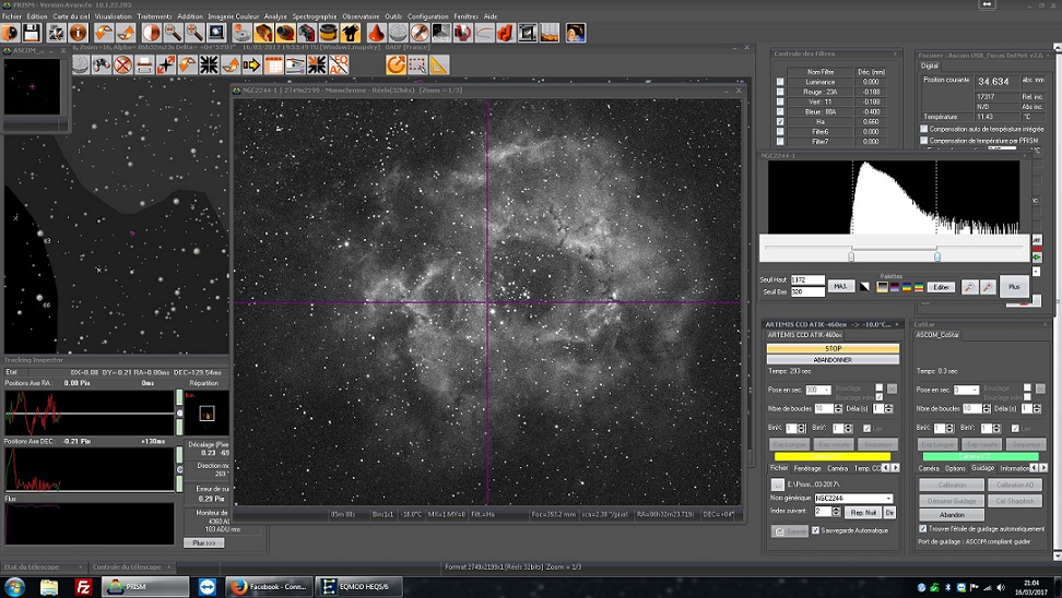

Superbe photo, on distingue nettement les détails.
Petite question, je vois que ta courbe d'autoguidage s'affiche en rouge dés que ta capture commence. Chez moi elle reste toujours en vert, est ce qu'il y
a une option pour cela??

Merci.Dominique Maiolino a écrit :Superbe photo, on distingue nettement les détails.
Pour la courbe en rouge, sur mon set-up ça a toujours fait ça !!
Je peux pas te dire a quoi ça correspond.

Re: NGC2244 - Nébuleuse de la Rosette
Sur la courbe d'autoguidage, les parties en vert correspondent à des périodes où la caméra CCD qui fait les images n'est pas en pose. Et les parties en rouge à des périodes où la caméra CCD qui fait les images est en pose.

Merci, mais ça je l'ai bien vu sur les tutos de PRISM, toutefois chez moi en pose ou pas la courbe reste verte, bon de toute façon ce n'est qu'un détail esthétique.

Bon j'ai trouvé pourquoi courbe rouge ou verte, en fait tout dépend du choix de l'aspect de PRISM dans la config.générale
