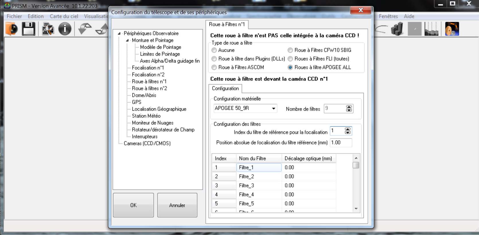

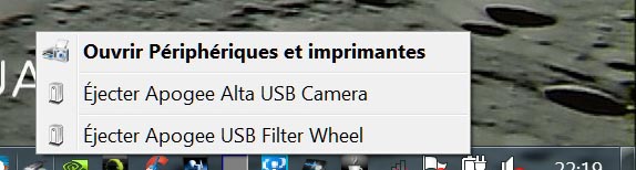

2 captures d'écran : 1/pour déconnecter la-les connexions USB avec les connexions USB identifiées; 2/la fenêtre paramétrage de cette roue à filtres mais celle-ci ne figure pas dans le récapitulatif des servitudes actives.

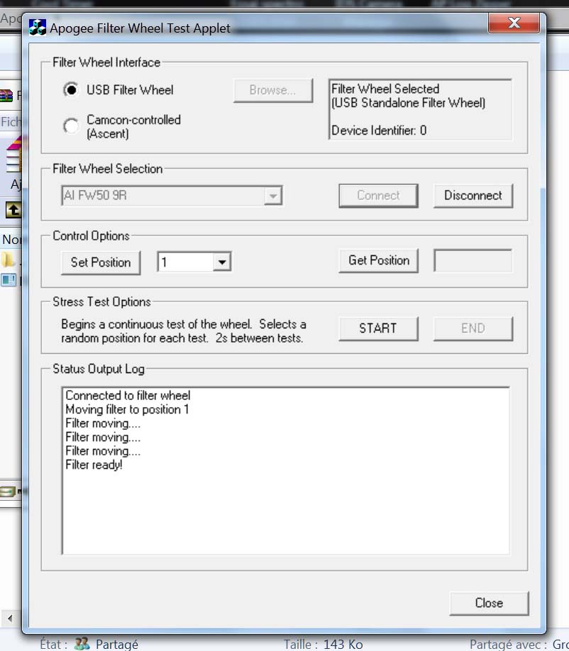

Le dernier driver Apogee (http://www.andor.com/ftp/20781/apgSwInstall-x86.zip) a bien été installé, ce qui permet de vérifier le bon fonctionnement de la CCD et de la roue à filtres (http://www.andor.com/ftp/20781/ApogeeCa ... olDemo.zip).

à la mise sous tension de la roue à filtres, celle-ci fait son tour complet pour se caler sur la position 1. À la connexion USB, celle-ci est confirmée par Windows en bas à droite dans la barre des tâches.
Enfin, utilisation du pilote de démo Apogee pour vérifier que la roue fonctionne, ce qui est le cas (cf copie d'écran).

ça y est ! je viens de trouver une particularité !
Mon erreur vient de l'expérience de l'utilisation de CCD SBIG. Dans ce cas, la fenêtre "Acquisition" comporte un onglet "roue à filtres" (juste après l'onglet "tempé"), alors que l'utilisation d'une roue à filtres indépendante de la CCD entraîne l'affichage d'une fenêtre "roue à filtres" indépendante du panneau "acquisition".
Pour ce check, il est donc nécessaire de connecter la monture et permet de vérifier l'ensemble de toutes les servitudes connectées…….
R.Chirié
