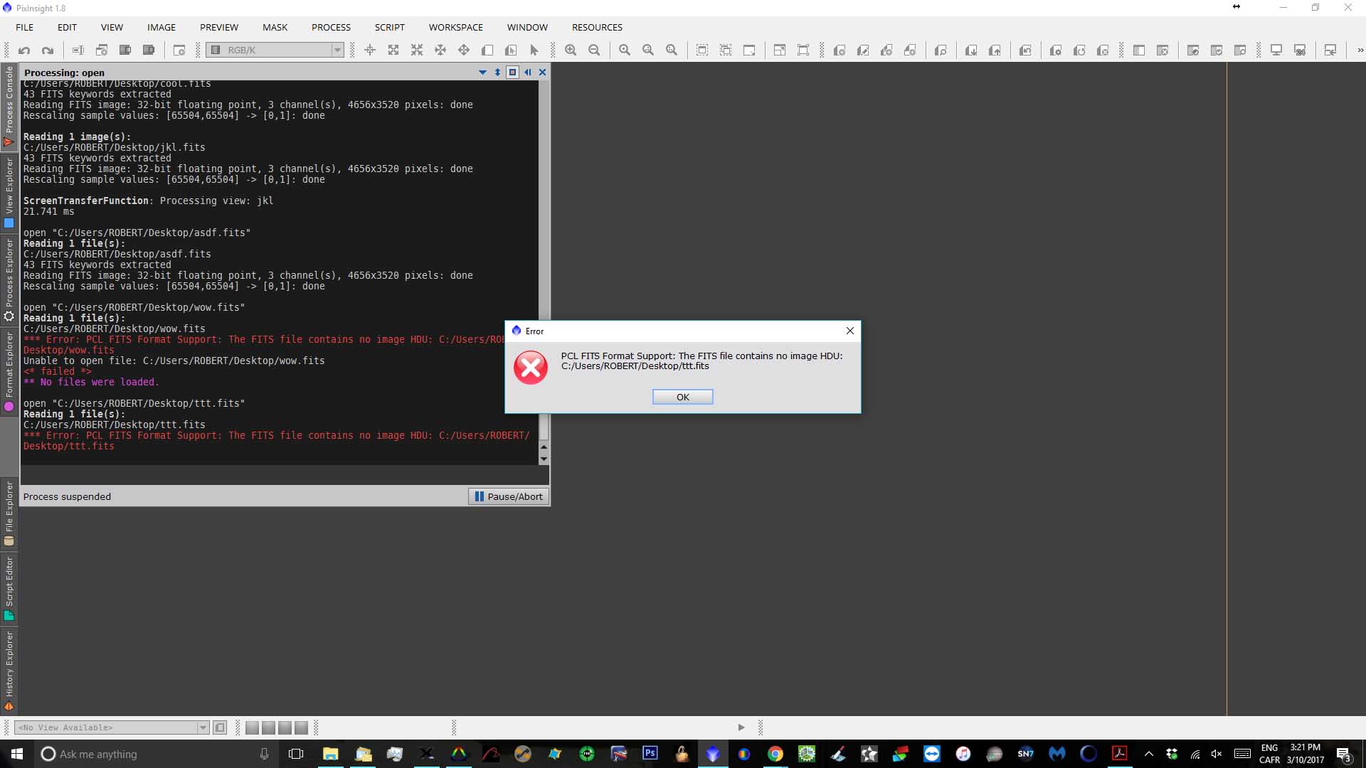

depuis la nouvelle version de prism 10.1.22.203
je ne peux pas ouvrir mes images fits
dans pixinsight ou maxim dl
peut etre le asi. dll...?
voici la copie d,écran

Il faut me fournir le ficher FITS en question, via dropbox ou equivalent.

Je viens d'essayer avec une ASI 1600MC que j'ai sur mon bureau.
je sauve ss pbs un fichier FITS qui fait 64 Mega, par contre ton fichier n'est qu'a une dimension et ne fait que 23 Kb
Comment as tu sauvé ce fichier ? Par quel moyen ?

Re: ASI 1600mc fits
par sauver tel que
en .fit dans mon répertoire
mais pas en 64 bits mais en 32 bits

Re: ASI 1600mc fits
malgré tout mes efforts ....en sauvant
enregistré sous en fit
ca ne fonctionne toujours pas
j,ai essayé toutes les configurations possibles dans la configuration des fichiers fit
sans bon résultat...

Re: ASI 1600mc fits
je viens de faire un test en sauvant le fichier automatiquement dans le répertoire de nuit et ca marche...
mais pas avec (enregistrer sous) dans l,onglet fichier.

Re: ASI 1600mc fits
Tu n'as pas trafiqué dans les options de FITS ou de mot clef FITS ?

Re: ASI 1600mc fits
non
honnetement
honnetement

Re: ASI 1600mc fits
J'ai essayé moi aussi de mon coté, et rien a signaler....
Tant que je ne peux pas reproduire la chose c'est impossible a deviner.
