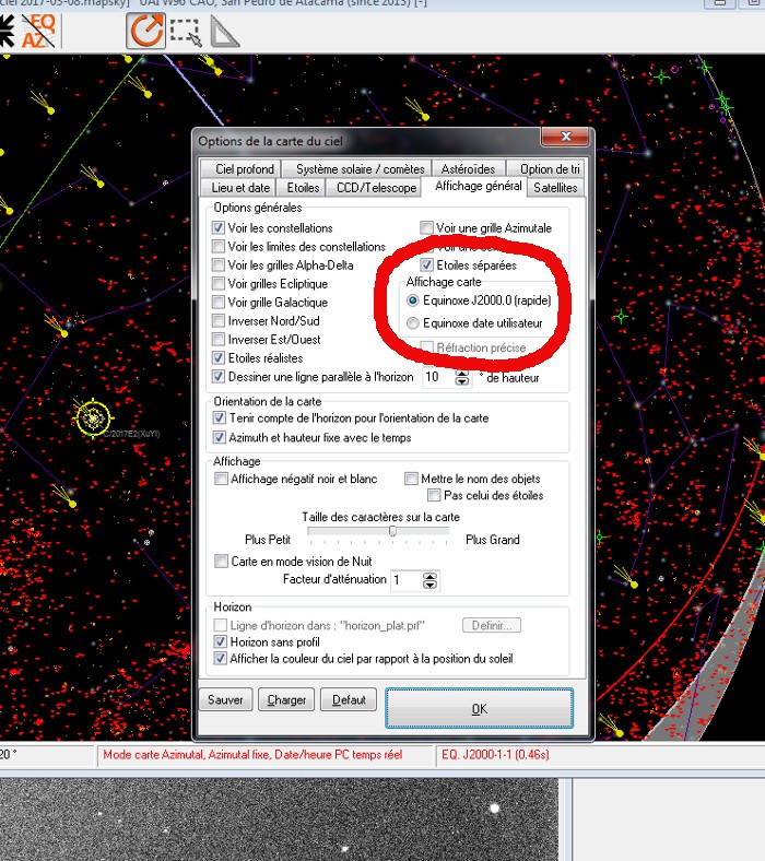

Depuis le changement de version, nous avons un souci de pointage avec la carte du ciel...
Avant, nos anciens paramètres étaient réglés sur "Equinoxe date utilisateur" et nous n'avions aucun problème de GOTO.
Désormais, le télescope se positionne quasi régulièrement (surtout avec des cibles basses), 1/2 champ à côté et malgré un
re-pointage sur cible, le télescope ne veut plus bouger.
Par contre, si nous mettons "Equinoxe J2000" plus de souci de pointage, voir de réajustement si besoin.

L'equinoxe date utilisateur utilise aussi le calcul de la refraction.
Quel est ton champ ?

QSI532 à F/D:8 => +/- 18'x14'
Messages : 4608
Re: "Equinoxe date utilisateur" problème au pointage goto ?
Donc une erreur de 7 arcmin ?

... cela semble + en alpha, je dirais 9 à 10arcs/min.
Après, impossible de décaler le champ sur la position voulu (comète en particulier).

J'avais regardé ca avec le simulateur, ca me semblait OK, mais il faut que je le fasse avec un vrai télescope.
Ca va venir.
Messages : 4608
Ok, probleme confirmé, je corrige cela tres tres vite.

Tous les pbs discutés dans ce post ont été éliminés.
10.1.23 a venir demain ss doute.
En attendant , remettre en equinoxe J2000.0.
