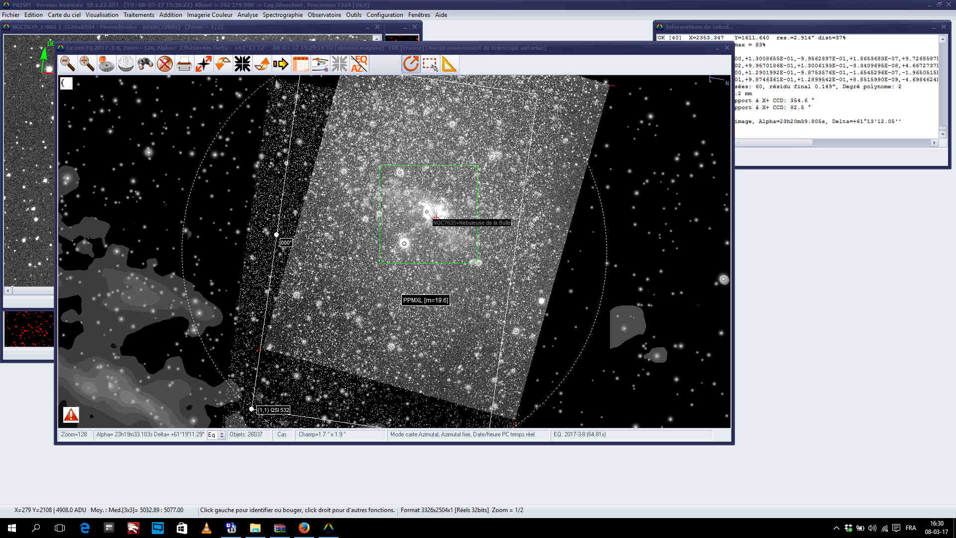

j'ai remarquer une chose bizarre , dans la carte du ciel j'insère l'image de NGC 7635 la Bulle , je demande de l'afficher avec le catalogue Gaia et il n'y aucune étoiles du catalogue dans la zone de la bulle

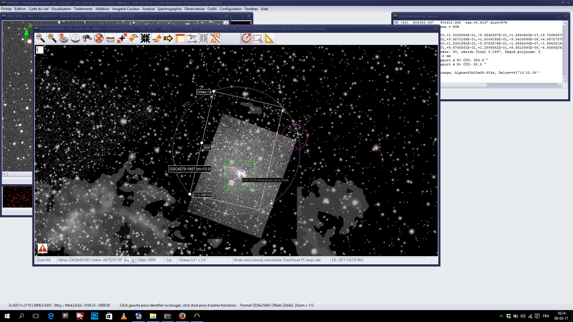

Mais avec un autre catalogue PPMXL il y a des étoiles dans la zone de la bulle
idem avec le catalogue NOMAD.
Bon ! je confirme le problème , essais sur une image de NGC925 astrométrie avec catalogue GAIA OK , présence d'étoiles du catalogue GAIA dans la carte du ciel.
Autres essais sur NGC281 astrométrie échouée pas d'étoiles du catalogue GAIA dans la carte du ciel!
