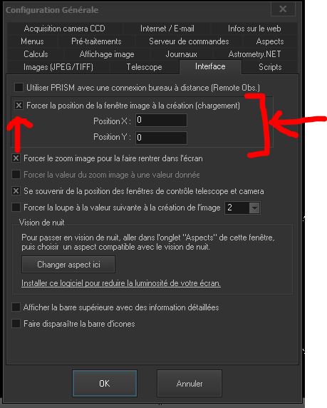

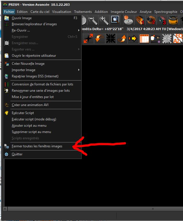

Je pense qu'il y'a deux possibilités ici:
1. Menu fichier > Fermer toutes les fenêtres d'images.
2. Regles les options de la creation de nouvelles fenêtres en demandant a Prism a le créer avec des coordonnees precises.
Voir les photos jointes.
