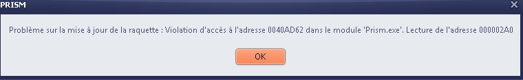

J'ai depuis peu une nouvelle monture Paramount MX+ et je souhaite la piloter avec Prism que j'ai l'habitude d'utiliser et qui offre plus de possibilités que TheSkyX (en particulier le module observations automatiques). Premier essai ce soir à travers le driver Ascom/TheSkyX (copie configuration en pièce jointe), tout se passe bien jusqu'à ce que je demande à Prism de retrouver la position du télescope dans tout le ciel: l'astrométrie fonctionne parfaitement mais la demande de synchronisation provoque irrémédiablement la déconnexion du télescope (message1 ci-dessous). J'ai fait plusieurs essais avec toujours le même résultat, le dernier ayant carrément planté Prism (message2).
Rappel de la config: Prism V10.1.20.201, W7 pro 64 SP1
Merci pour vos idées / retour d'expérience avec le même matériel

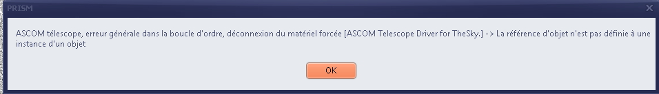

Voilà la fin du log du driver ascom TheSkyX si ça peut servir à quelque chose:

00:22:02.038 SyncToCoordinates set - 7.58930938191215, 2.0384322586495
00:22:02.066 SyncToTarget set - 7.58930938191215, 2.0384322586495
[b]00:22:02.067 SyncToTarget theSkyTele.Sync error System.NullReferenceException: La r[E9]f[E9]rence d'objet n'est pas d[E9]finie [E0] une instance d'un objet.[0D][0A] [E0] System.Dynamic.ExcepInfo.GetException()[0D][0A] [E0] System.Dynamic.ComRuntimeHelpers.CheckThrowException(Int32 hresult, ExcepInfo& excepInfo, UInt32 argErr, String message)[0D][0A] [E0] CallSite.Target(Closure , CallSite , ComObject , Double , Double , String )[0D][0A] [E0] CallSite.Target(Closure , CallSite , Object , Double , Double , String )[0D][0A] [E0] ASCOM.SoftwareBisque.Telescope.SyncToTarget()[/b]
00:22:02.068 Connected Set - False
00:22:02.088 Connected Set Disconnecting
00:22:02.918 Connected Completed - False

D'apres ce que je vois dans le LOG, et j'avoue que ce post est tres bien documenté, je crains que TheSky qui est le serveur ASCOM , interdit toute tentative de resync de la monture provenant d'une source exterieure.
En fait Prism tente d'appeler une procedure ASCOM qui s'appelle SyncToTarget, et elle ne semble pas implementée dans TheSky.
This must be implemented if the CanSync property is True. Raises an error if matching fails. Raises an error if AtPark AtPark is True, or if Tracking is False. The way that Sync is implemented is mount dependent and it should only be relied on to improve pointing for positions close to the position at which the sync is done.
Il faudrait la totalité du LOG pour y voir plus clair, et voir si "CanSync property is set to True".

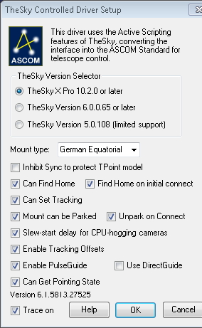

Donc je me demande si dans TheSky il n'y a pas un parametre qui interdise toute resync de la monture par un client ascom.
Je ne suis pas un expert de ce logiciel donc ...
Sinon, je relis que dans mes notes d'il y a deux ans, j'ai du installer ceci ->
Ascom 2X Mount Adaptor Setup
Alain Maury est un grand expert de Prism + Paramount
En ce qui me concerne, je trouve scandaleuse et totalement contre productrice l'approche de Bisque sur leur driver ASCOM, et ils font tout pour rendre la vie de leur client trés compliquée.

Bon, ça ne s'arrange toujours pas. J'ai le bien le dernier driver "Ascom" 2x mount adapter téléchargé sur le site de Software Bisque (le site Ascom renvoie directement chez eux...), dernière version de TheSkyX (10.5.0 build 10305), démarrage en mode administrateur au premier lancement etc... J'ai tripatoullé les réglages du driver dans tous les sens (inhibit sync entre autres) mais ça renvoie toujours la même erreur. J'ai aussi essayé en désactivant le modèle de pointage Tpoint dans The Sky et en créant un modèle de pointage avec Prism (ça marche d'ailleurs très bien), toujours rien
J'ai ouvert un fil sur le support SB, on verra bien. Je pense également contacter le support Prism America vu qu'ils devraient avoir une certaine expérience des Paramount si Cyril n'y voit pas d'inconvénient. Bref j'en suis réduit à utiliser The Sky et pour la spectro c'est vraiment pas ça...
