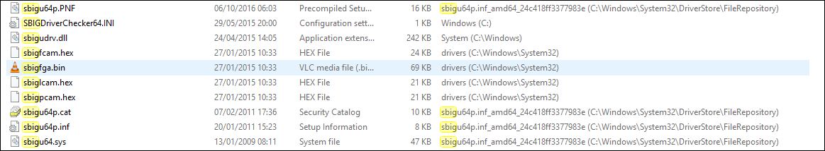

Après avoir découvert ce post (je pense accessible que par les membres): http://forum.diffractionlimited.com/thr ... iver.2900/ je suis parvenu à faire reconnaitre ma caméra par CCDOps, après avoir installé une ancienne version de sbigudrv.dll dans C/Windows/System comme préconisé sur le post pré-cité.
Mon problème est que Prism ne reconnaittoujours pas ma caméra, alors même que j'ai copié ce fichier dans C/Program Files (x86)/PrismV10/Plugins/Telescope. J'ai essayé de copier ce dll un peu partout sans résultat. Je suis sous Windows 7 - 64bits.

Si la DLL est dans le repertoire de prism.exe et / ou celui de c:\windows\system32 , elle sera chargée.
Apres s'il reste des résidus de mauvais fichiers des drivers , cela ne marchera pas.
Il faut penser a la DLL et au fichier SYS

Bon j'ai bien mis le .dll et le .sys dans les deux répertoires, j'ai enlevé les autres, mais cela ne fonctionne toujours pas. Je suis bon pour me taper les différents softs en attendant, parce que là je n'en peux plus d'attendre...

Personnellement tout ce qui est SBIG est ici sur mon PC dans c:\windows
et pas ailleurs.

La camera apparait elle dans le gestionnaire de peripheriques ?

Merci Cyril ça va m'aider. Oui la caméra apparait bien dans le gestionnaire de périphérique, et je la fais bien fonctionner avec CCDSoft.
Je vais regarder en détail avec ta liste.

Tout fonctionne maintenant correctement. J'ai vérifié et tous les fichiers étaient au bon endroit. Par contre j'ai coché "Port Com Auto" au lieu de mon port COM3 et ça a fonctionné... j'avais pourtant déjà essayé ça auparavant, étrange. J'ai tout de même une fenêtre "Les relais de guidage fin RA/DEC sont déjà assignés à un autre périphérique: ASCOM compliant guider". A voir.
