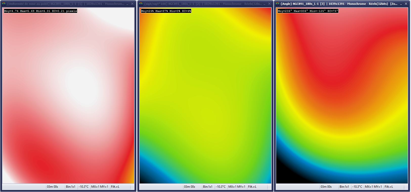

Le temps n'étant pas du tout propice à l'observation (même pas pu voir la super lune de lundi grrr :oops: ) et encore moins à l’astrophotographie, j'ai décidé de m'atteler à la compréhension de certaines fonctionnalités de PRISM. Une de celle ci, forte intéressante, est la vérification de la collimation. C'est la que vous entré en jeux, à savoir l'interprétation des résultats :?:
J'ai besoin de vos lumières pour quelques informations:

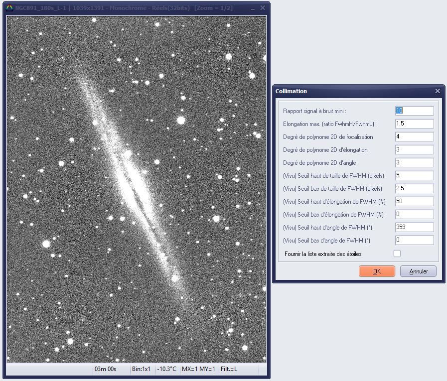

J'ai pris une brute faite avec une Atik 314L+ monté sur MEADE LX200 12"ACF: NGC891 temps de pose 180s et filtre L

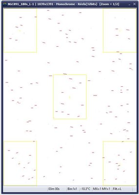

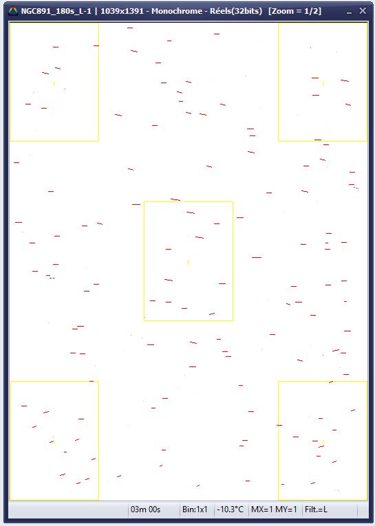

J'ai lancé l'analyse et voilà les résultats que j'obtiens:
Commence l'extraction rapide des étoiles.....
Rapport signal à bruit mini : 10
Elongation max. (ratio FwhmH/FwhmL) : 1.5
Début de traitement : 15/11/2016 20:41:55
Premiere extraction terminée, nombre de sources = 3594
Commence l'extraction plus fine des étoiles.....
Fin de traitement : 15/11/2016 20:42:02
Seconde extraction terminée, nombre de sources = 253
________________________________________________________________
Nombre d'étoiles finales : 253
Tilt en X : -0.99 fwhm pixel par largeur
Tilt en Y : -1.08 fwhm pixel par largeur
Rayon de courbure moyen (en nbre de diagonale CCD) : -166
Rayon de courbure moyen (Pixels) : -288823
Largeur de la zone : 259 pixels
Hauteur de la zone : 347 pixels
Nombre d'étoiles dans la zone 1 = 11
Valeurs : FWHM = 4.16 ± 0.166
Valeurs : Angle (°) = 13.1 ± 4.68
Valeurs : FwhmH/FwhmL = 1.18 ± 0.0309
Nombre d'étoiles dans la zone 2 = 12
Valeurs : FWHM = 4.13 ± 0.0318
Valeurs : Angle (°) = 7.62 ± 6.6
Valeurs : FwhmH/FwhmL = 1.16 ± 0.0266
Nombre d'étoiles dans la zone 3 = 5
Valeurs : FWHM = 4.65 ± 0.44
Valeurs : Angle (°) = -3.35 ± 4.2
Valeurs : FwhmH/FwhmL = 1.23 ± 0.0506
Nombre d'étoiles dans la zone 4 = 6
Valeurs : FWHM = 4.21 ± 0.0355
Valeurs : Angle (°) = -4.75 ± 3.38
Valeurs : FwhmH/FwhmL = 1.22 ± 0.0157
Nombre d'étoiles dans la zone 5 = 10
Valeurs : FWHM = 4.52 ± 0.477
Valeurs : Angle (°) = -3.32 ± 5
Valeurs : FwhmH/FwhmL = 1.23 ± 0.0416
en photo jointe vous trouverez les différentes étapes.
Dite moi ce que vous en pensez d'un point de vue des résultats déjà et ensuite dans la procédure utilisée. Est-elle correcte? Trop de temps de pose pour être correcte? donnée de départ (Collimation image 1), etc...

Messages : 4628
Re: Collimation
Tout depend :
-> de ton optique (du type de telescope, lunette ..)
-> la taille pixel de la camera
Alors il n'y a pas de regle generale a part dire plus la FHWM est petite , mieux c'est.
Mais des que tu depasse 1500 mm de focale, le seeing devient preponderant.
