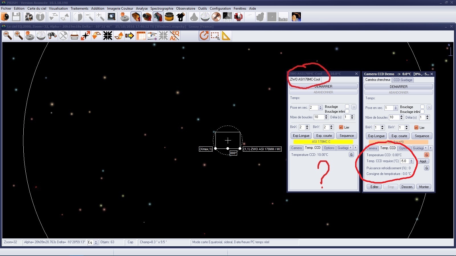

J’ai une caméra CCD ASI178MC COOL que je pilote via PRISM, mais dans l’onglet « Temp CCD » il n’y a pas les commandes de réglages (voir pj )
Le refroidissement fonctionne car la caméra démarre vers 23/25 °C, puis descend vers 15° ou14° mais pas plus bas pour une T° ambiante de 23°C
D’après le fabriquant, le refroidissement est obtenu grâce à l'action d'un module péletier et d'un ventilateur .
Le pilote est à jour et la CCD fonctionne bien.
Y a-t-il un paramétrage autre que la configuration de la CCD dans PRISM que je ne vois pas. :cry:
Merci d’avance pour votre aide.
Frédéric Thöni.
Messages : 4608
Re: réglage T° CCD
Patience :-) dans la 10.1.19
O.U vient de me prêter une camera qui se refroidi et j'ai corrigé les petits problèmes afférents.
