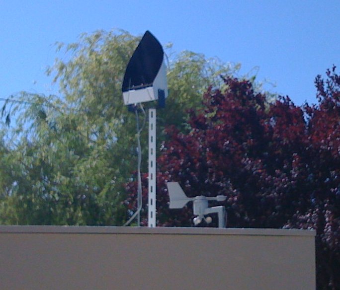

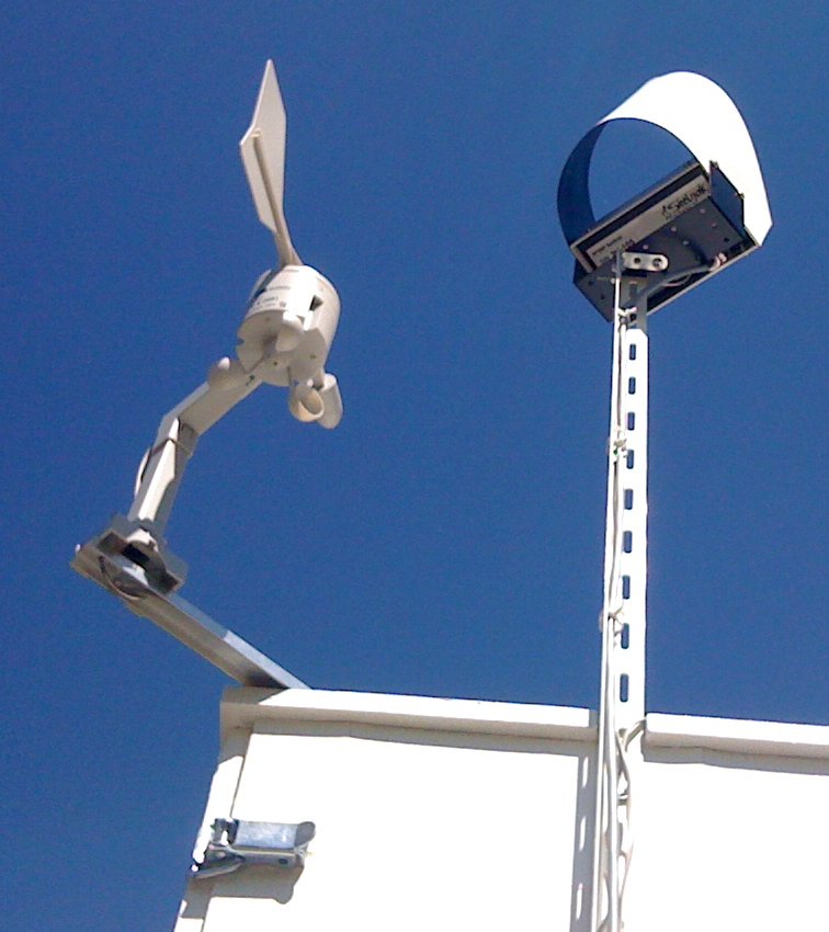

Hello All,
Petite modif évitant les pics de température quand le soleil de Haute Provence 'tape' sur le boitier.... C'est un set de table (proto...) découpé en triangle, peint en noir mat à l'intérieur, et en blanc à l'extérieur.... Et ça marche! Les senseurs optiques ne sont pas occultés, et les courbes....
[img]
Pare-Soleil
Pare-Soleil
[/img]
Si le coeur vous en dit...
Hervé J.

Salut stéphane(et Cyril)
Eh bien j'évite l'occultation des 2 senseurs optiques.... par un dessin intelligent du cache... Hé hé... Y'a de l'intelligence la dessous... ;) faut pas croire!... d'ou la forme curieuse en pseudo-triangle... Il y a sans doute moyen d'optimiser davantage la forme, mais les calculs exacts sont au dessus de mes capacités... Je laisse le soin aux ingénieurs, et autres agrégés de les faire avec plus de rigueur... J'ai toutefois vérifié visuellement que l'angle de vue des 2 capteurs n'est pas amputé d'un secteur significatif, tout en considérant que l'angle maxi du soleil -à ma latitude- le jour du solstice d'été (demain, en fait) est de 71° et l'inclinaison du boitier est d'environ 15° sur l'horizontale...
Il est exact que le capteur de température est sur le dessous du boitier, mais "suffisament" dedans pour en mesurer la température interne , plutot que la température réelle de l'extérieur. Les montées brutales vers les 8h30 du matin comparées à celle de ma station météo (sous abri ventilé) m'ont convaincu qu'un petit cache extérieur pouvait améliorer notablement les choses...
Désolé pour l'aspect curieux du texte, mais je ne comprend pas tout dans le fonctionnement des différentes options de ce Blog, et l'envoi de l'image de ce matin n'était qu'un test de validation... :?: à + RV
Hervé JACQUINOT / B26
LX 14" / ST402 et TSA102 / ST2000 + AO8 en //

Bonsoir Stéphane,

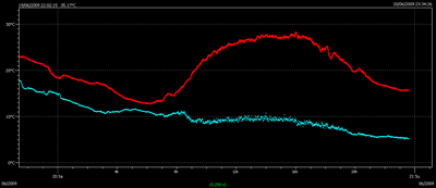

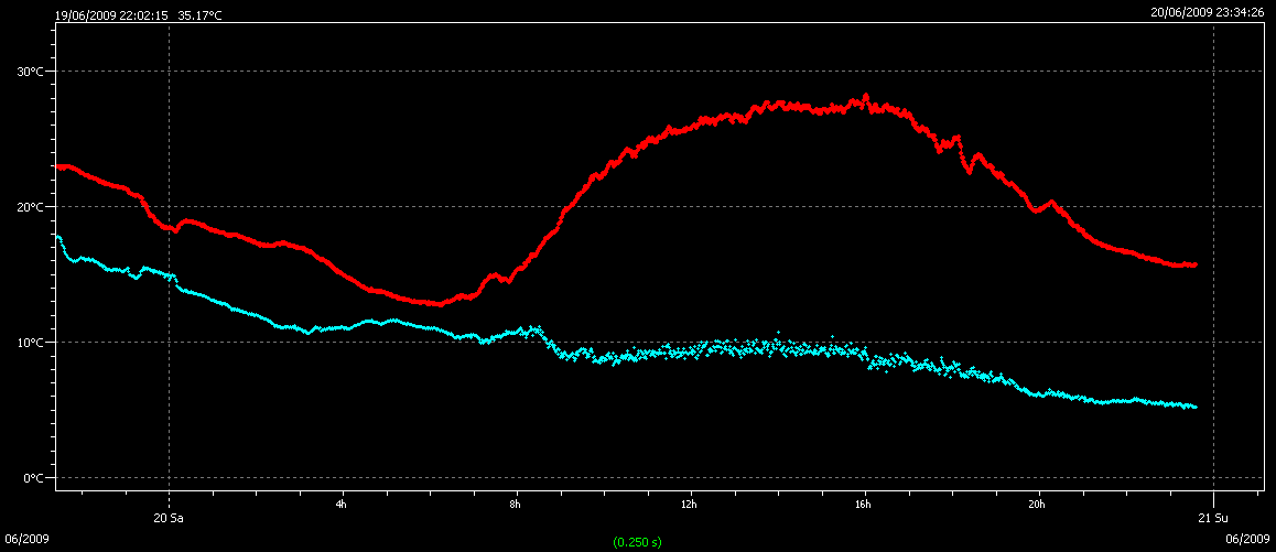

Stéphane Charbonnel a écrit :Pour le capteur de température, chez moi aussi, c'est dès le matin qu'il explose !!
Normal, comme ici "AVANT"... Le soleil "tape" directement sur le boitier, et la température grimpe en flêche. De température extérieure, elle devient température du boitier...
La courbe suivante, de ce matin, avec un ciel parfaitement BLEU et un soleil superbe ne montre plus cette pente abrupte...

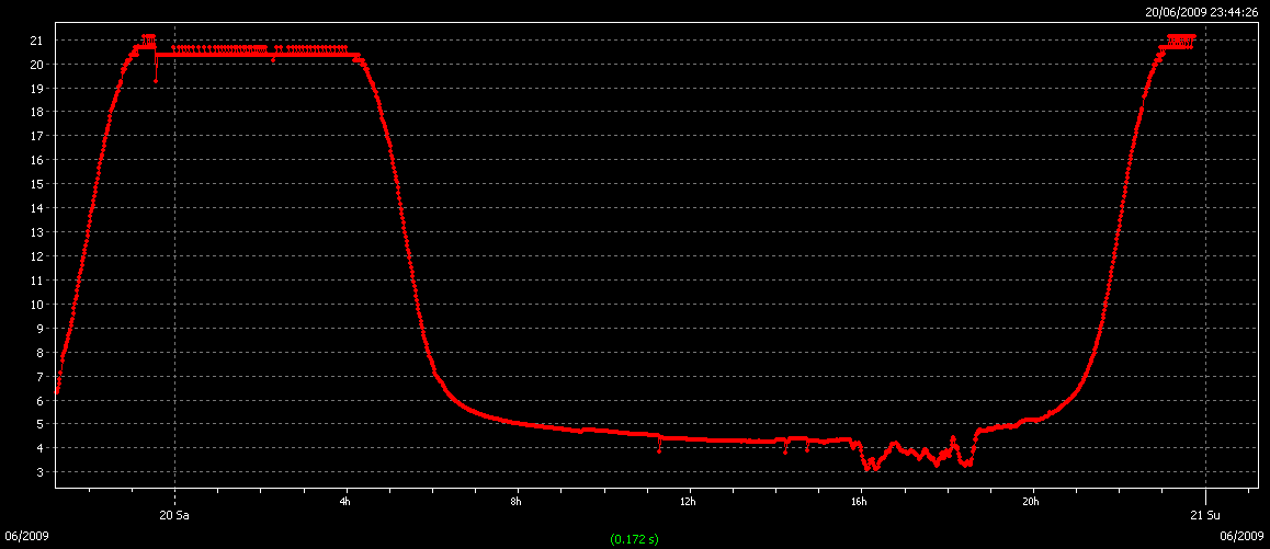

Celle-ci montre que les senseurs optiques ne sont pas occultés...

Pour la pluie: pas encore vérifié, mais un cône vertical est bien dégagé. Comme le "masque" doit être orienté selon l'axe N-S; en toute honnêteté, si la pluie arrive par FORT vent de SUD, les premières gouttes ne toucheront sans doute pas le capteur, mais celui-ci étant très sensible, les suivantes ne le manqueront sans doute pas bien longtemps....

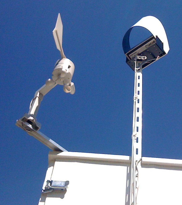

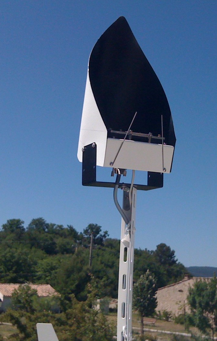

Je renonce à inclure les images dans le texte... Rien compris! En tout cas; les voilà.
