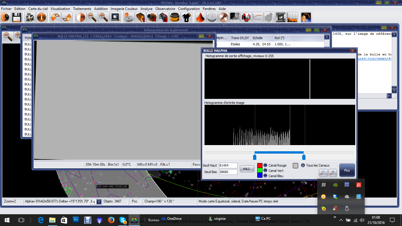

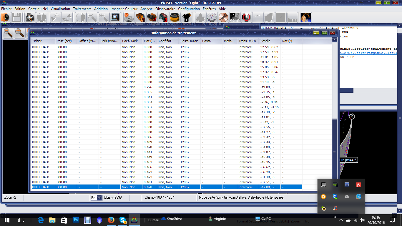

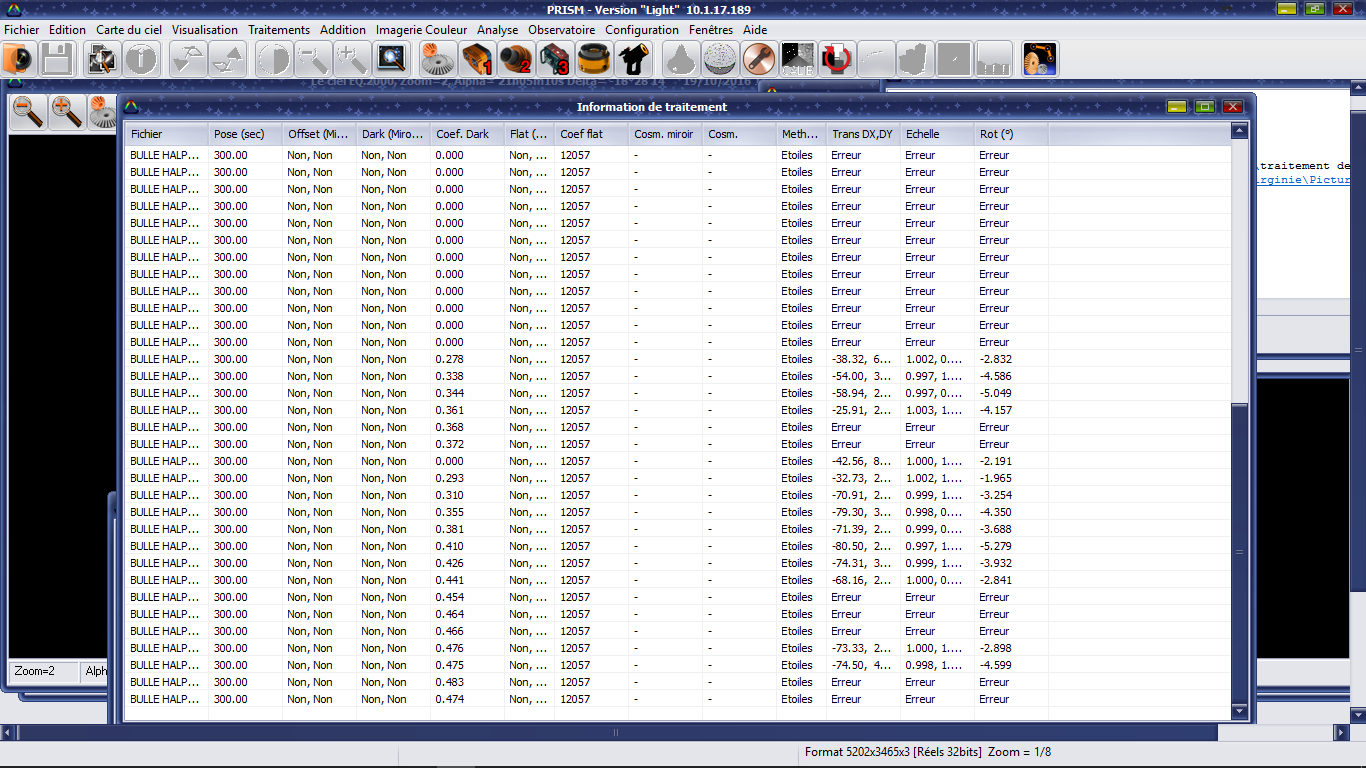

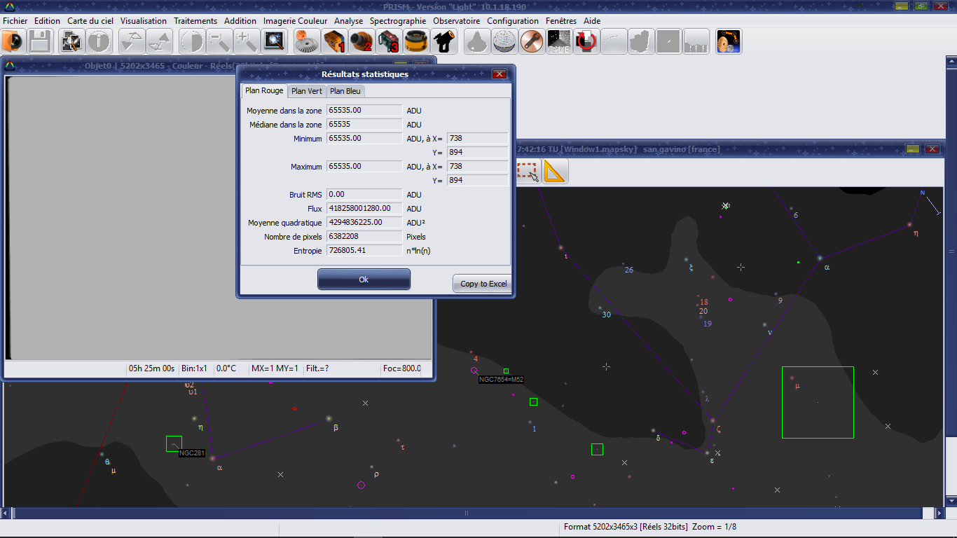

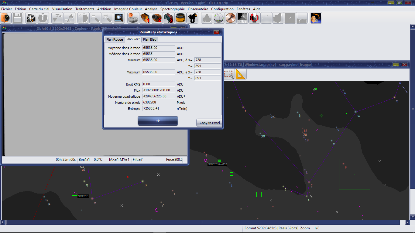

Je soumets un autre souci que j'ai eu en voulant faire le prétraitement prism10 avec un filtre halpha clip eos canon (canon 600d). L'image est blanche que ce soit en mode visualisation stellaire, planétaire ou lunaire, il n'en ressort rien :
Je précise juste que le prétraitement fait avec DOF ou sans donne une image blanche.

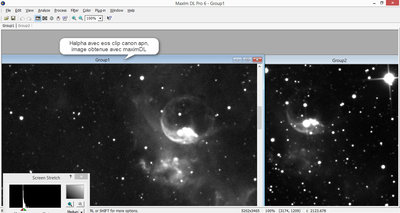

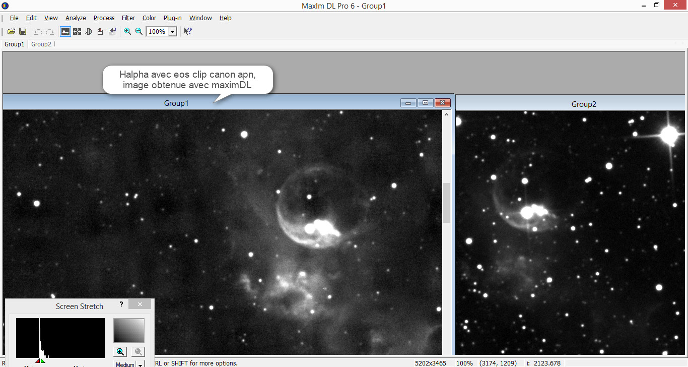

Avec MaximDL, j'ai pas eu ce souci (sans DOF) :
Pour infos, voici les infos de prétraitements, j'ai essayé plusieurs configurations : normal comme je fais mes prétraitements pour des images sans filtres mais sans succès, parfois c'est prism10 qui me propose ces configurations comme l'intercorrélation (c'est lui qui me l'a proposé alors j'ai validé) mais sans succès aussi. L'image est blanche.
J'ai aussi essayé avec un autre logiciel et cela fonctionnait.
Je voulais vous demander par ailleurs que signifie exactement dans "information sur le traitement" les "oui ou non" dans les colonnes darks, offsets... ? Je n'ai pas trouvé d'infos dans mes recherches ni sur la vidéo.

Quelles sont les statistiques de l'image ?
Min max ?

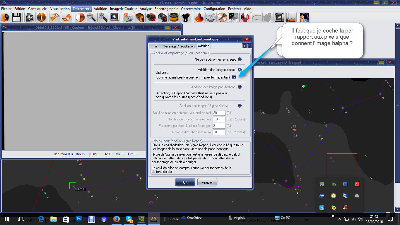

Apres on dirait que tu as oublié de normaliser la somme.
Min max ?

Voilà, j'ai essayé avec la somme normalisée : même image toute blanche.

Je ne sais pas d'où vient ton flat, mais sa moyenne est proche de zero ...
Pas normal ca.
Pas normal ca.

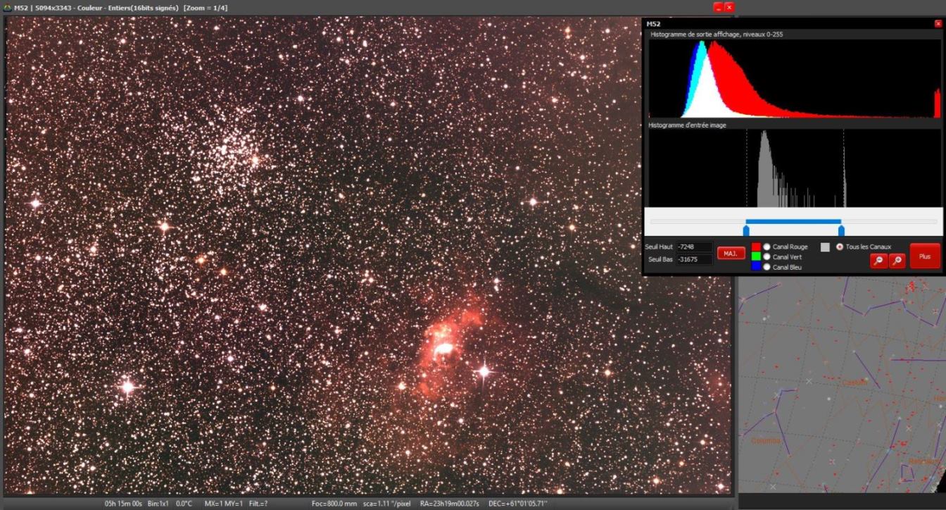

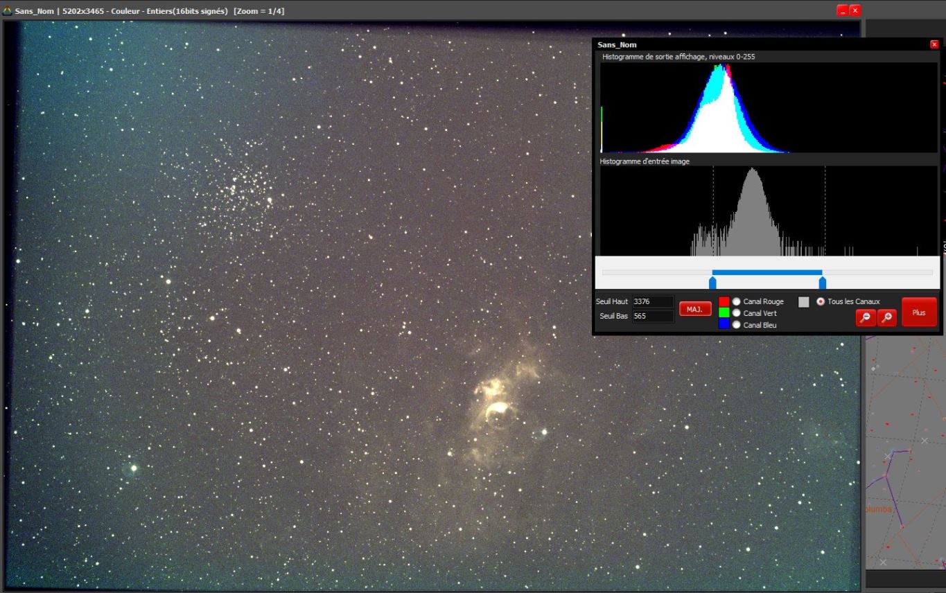

Je peux mettre au moins mon image prétraitée de la bulle et m52, histoire de savoir si j'ai mis la bonne matrice. Je crois que c'est quand même la bonne matrice de bayer cette fois. J'ai fais des essais en journée avec un objectif de l'apn sur un objet.
Après pour le reste, j'aimerai juste savoir si en plus de cocher fits non signés, si il y avait encore quelque chose à cocher ou à décocher pour aller dans PI car c'est cela qui m'a découragé au final et beaucoup d'images sont passées à la poubelle depuis cet été.
https://www.dropbox.com/s/d2j953lxo4uw0ru/M52.fits?dl=0 le tout avec matrice n°4
Je mets aussi la prétraitée en halpha 59 poses + DOF, le tout avec la matricie n°4 : https://www.dropbox.com/s/35o4op7vfg3so ... .fits?dl=0

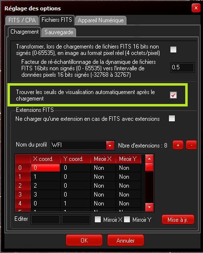

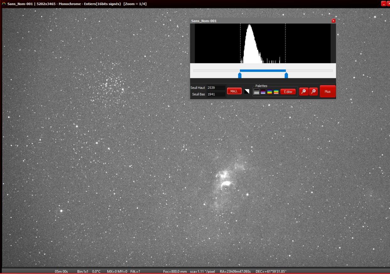

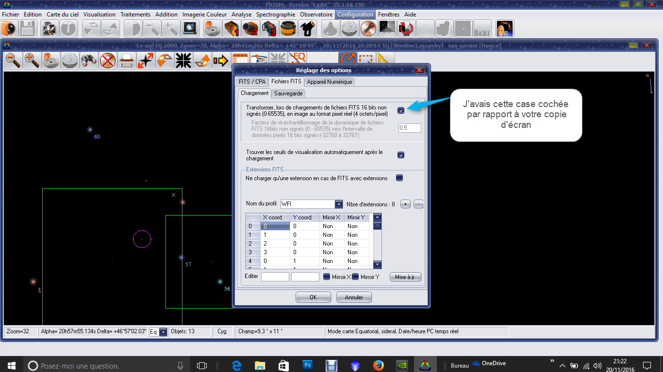

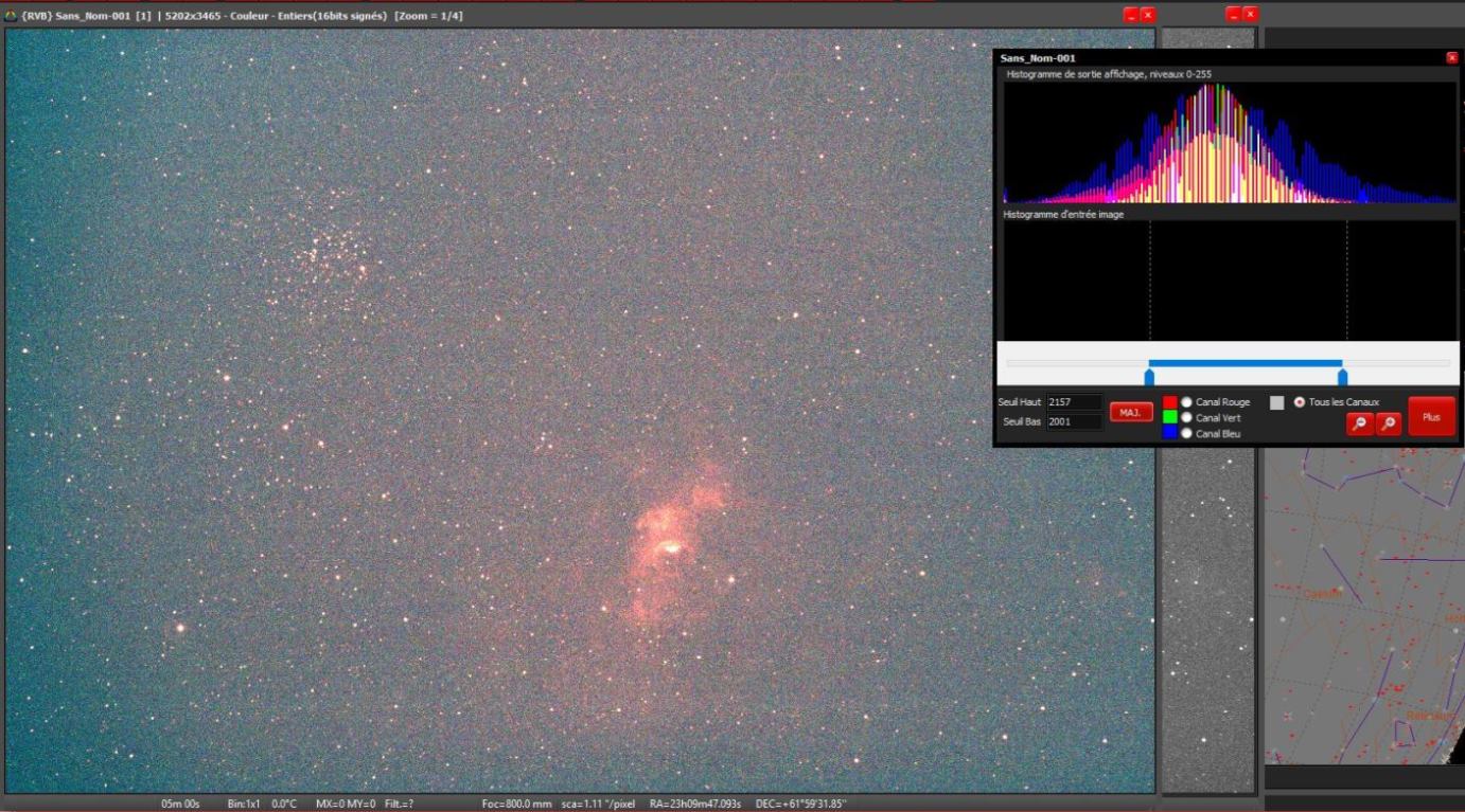

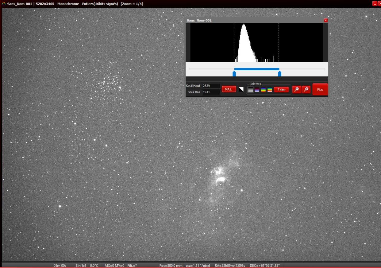

J'ai regardé tes images et bon je trouve rien de catastrophique franchement. Tout d'abord vérifie que pour le chargement d'un fichier FITS tu as bien l'option Seuil de visualisation auto coché (voir photo)
J'arrive à voir a bulle sur chaque image
. Je confirme que ta matrice de bayer (4) est correcte j'ai aussi un CANON EOS 600D (Défiltré) donc ça pas de souci.
Par contre tu utilise un filtre Ha devant l'appareil? Je ne sais pas si cela influence la matrice de bayer en fait. On voit que c'est pas parfait. J'ai exécuté la matrice de bayer sur la brute unique que tu as mis en Ha et je sais pas trop quoi dire....
L'image de M52 prétraitée c'est sans le filtre Ha c'est bien sa ? Si c'est le cas, une petite brute serait bien. Comme sa on peut comparer ce que fait la matrice de bayer sur une brute normal et une autre avec le filtre Ha devant
Je te mets les Print screen de se que cela donne chez moi

Oui l'image prétraitée de M52, c'est sans le filtre halpha. Elle me satisfait. Je ne l'ai pas encore traité.
Voici une brute sans Ha de m52 : https://www.dropbox.com/s/gnspdxjjep9uj ... 9.cpa?dl=0
Par contre, dans réglage des options, j'avais une case cochée que toi tu n'as pas. Donc, je vais la décocher comme toi, confirme-moi SVP ?

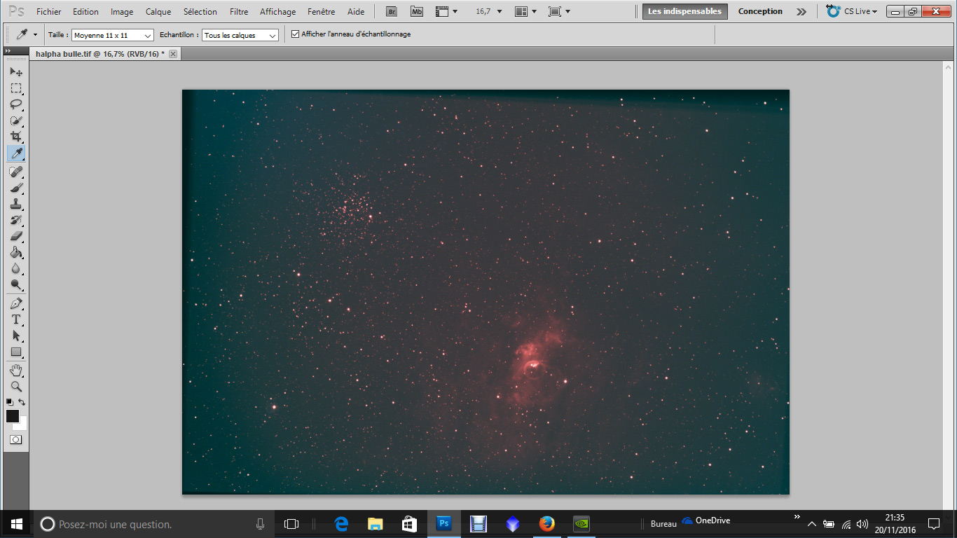

Sous photoshop (en tif mais en fit c'est pareil), M52 (soixantaine d'images alignées) en halpha + dark + bias + flats (pas de supers qualités) prend un peu un autre aspect.
Le filtre halpha se place à l'intérieur du boitier APN, oui c'est un peu compliqué pour les manipulations.
Tu as été clair. Je sais que ce n'est pas catastrophique, c'est juste que je me suis essoufflée, fits signés, cpa, fit non signés, pas la bonne matrice... Bon sinon, je trouve qu'il reste beaucoup de pixels chauds au prétraitement, mais là aussi avec l'apn c'est pas parfait. J'ai bientôt une caméra CCD mais je ne vais pas vous embêter pour l'instant avec cela, je continue avec l'apn encore.
