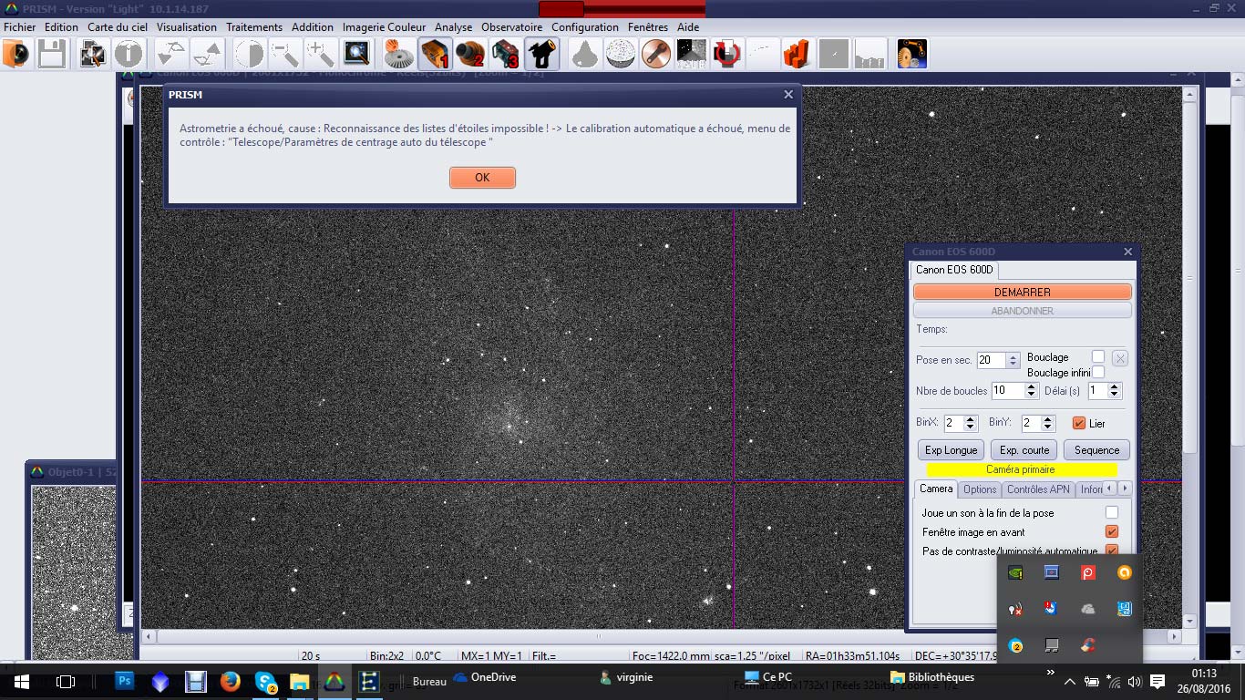

J'ai fais plusieurs fois "recentrer le télescope sur la position attendue" (azeq6), APN 600d avec un bining 2 et une pose de 20" ou aussi 10", l'astrométrie échoue toujours. Pourtant, je suis tout près de l'objet choisi. Et avec ce peu de temps de pose, les étoiles sont bien rondes.
La focalisation est faite avec le masque de bahtinov puis j'affine avec focalisation manuelle. Avec une focale de 1400 mm de mon C8, tout a été indiqué dans la configuration du matériel.
Donc pourquoi cela ne fonctionne pas ?

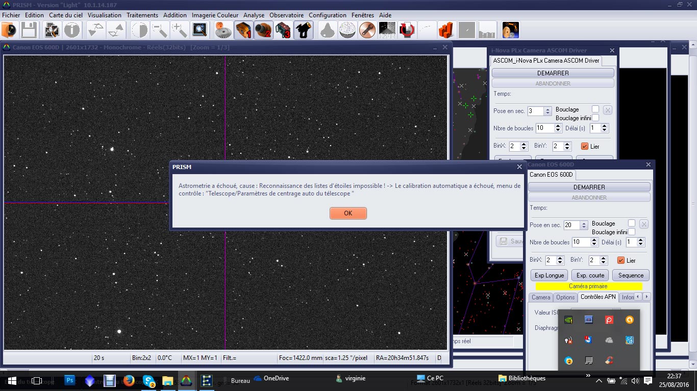

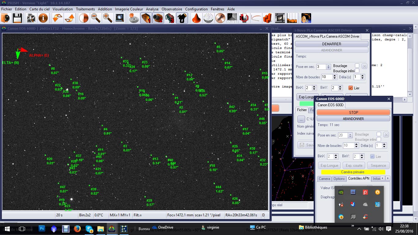

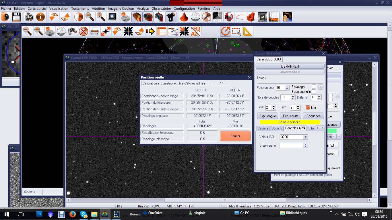

Voici les captures d'écran réalisées hier soir. Alors j'ai essayé avec un iso différent (j'ai poussé à 3200 iso) sur une pose de 20". Cela a marché une fois pour un objet et non pour les autres objets ciblés.
"Recentrer le télescope sur la position attendue" : je m'attends à ce que l'objet soit au milieu de l'image. Hors lorsque l'astrométrie fonctionne (c'est rare), l'objet ne tombe jamais pile au milieu de l'image.
Et par exemple pointage de M33, je suis pratiquement sur l'objet, je fais un "recentrage" et cela ne fonctionne pas avec des essais de temps de pose, des iso différents, en bin 1 ou bin 2. J'ai tenté aussi d'augmenter le nombre d'étoiles dans le catalogue.

C'est quoi la FWHM moyenne en pixels sur les images où l'astrométrie ne marche pas ?
Car tes étoiles semblent toutes petites.
Après, même si l'astrométrie fonctionne, le recentrage automatique ne marchera parfaitement que si ta monture est capable de gérer très bien des très petits déplacements (de quelques pixels).
Or de mémoire tu as une EQ6 et ce n'est pas le point fort d'une EQ6 !
Donc la monture va essayer de recentrer mais tu ne seras jamais au centre.

Ok, merci pour l'info sur le recentrage et la capacité de l'équatoriale. C'est une AZEQ6 Marc.
J'essaierai de prendre l'option "synchroniser le télescope ..." En fait c'est pas grave si l'objet n'est pas centré pile sur l'image (je le fais manuellement) mais par contre c'est pratique quand l'astrométrie n'échoue pas, bref que l'objet ne soit pas loin de l'image.
