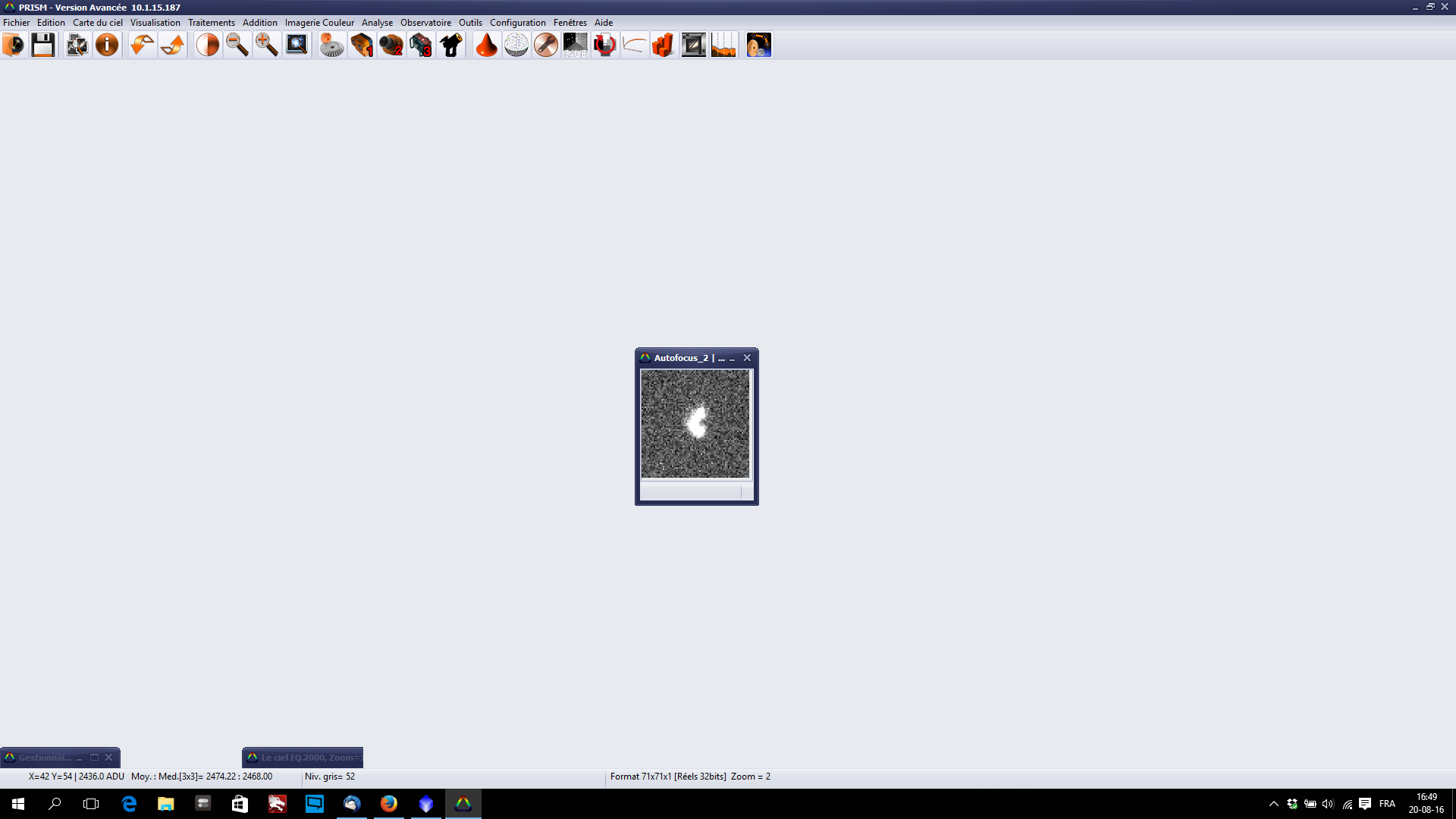

Bonjour à tous , j'ai un doute sur ma collimation .
D'abord le matos : un OfficinaStellare Rifast 300mm foc 1155 donc F/D 3.9.(type RC modifier)
au taka le secondaire est bien centré le point noir est au centre de la mire du secondaire.
Par contre je ne suis absolument pas certains de mon primaire :oops:
Quand je vois la tête des images de focalisation, on dirait que le secondaire ne voit qu'un demi-primaire!
À votre avis ?
FredGie.
Messages : 4628
Re: Collimation
y a qq chose qui obstrue le chemin ...
un volet, une coupole ?
