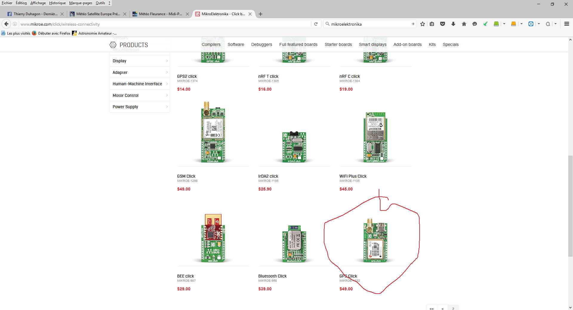

Moi j'utilise un Garmin Etrex , et maintenant un module GPS trouver sur "Mikroelectronica".
Avec la bonne antenne amplifiée avec un câble de 10M.
Fonctionne sans problèmes .
Le seul désagrément les leds pour l'alimentation par USB (verte) et acquisitions du signal PPS qui clignote en Rouge.
PS Le driver ne permet pas de choisir un port Com, mais le hardware lui choisit peut-être un port Com . il faut regarder dans le gestionnaire de périphériques de Windows et voir si un port Com est attribué au GPS.
FredGie.

Ca me fait penser que je cherche un GPS avec le PPS accessible par une pin ...
Cette serie a l'air interessante.
ou sinon, dans le gestionnaire de peripherique de windows.
