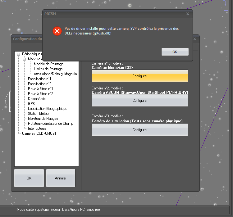

Tout jeune utilisateur de PRISM 10, je rencontre une erreur que je n'avais pas avant.
Depuis ce soir, après installation de la dernière MàJ, je ne peux plus connecter ma caméra Moravian G2-4000
Je reçois ce message d'erreur suivant :

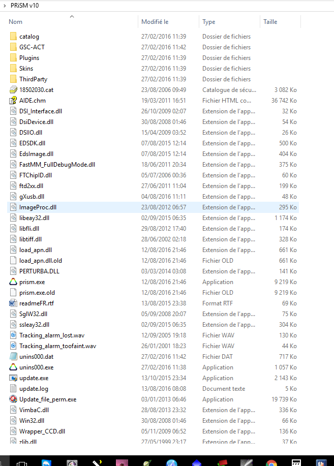

J'ai supprimé le fichier dll.
Installé les fichiers d'install récupéré chez Moravian (en effet il y a un MàJ du 04 aout 2016)
Mais j'ai toujours le même problème et quand je veux configurer la caméra, il me dit que le dll n'est pas présent
Je suis en Win 10 - 64bits
