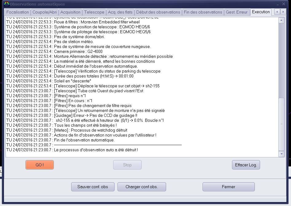

J'ai essayé de lancer une observation automatique avec guidage et j'ai le message suivant qui apparaît et la cession stoppe immédiatement.
Est-ce que ça peut venir de la caméra de guidage (ASCOM)
Merci pour votre aide

Oui mais le guidage fonctionne et plante au bout d'une heure, de plus je n'ai pas la fenêtre complète, je viens de mettre ce sujet sur le forum.

Cela plante à quel moment ? Pendant le guidage ? A la reprise du guidage après recentrage de l'étoile guide ? Pendant le recentrage ?
Quel type d'erreur ?
Il faudrait détailler un peu plus.Jacques CROIZIERS a écrit :Oui mais le guidage fonctionne et plante au bout d'une heure[...]

Il faudrait activer le log de Prism et voir si la connexion au CCD de guidage est perdue.
Cela pourrait expliquer le problème.
C'est quelle version de Silex que tu utilises ?
Si tu as ta caméra CCD d'imagerie aussi sur le Silex et si elle ne plante pas, il faut chercher un problème ailleurs:
- Câble USB du CCD de guidage ?
Est-ce que le Silex supporte le débit à la fois du CCD de guidage et d'imagerie ?
Est-ce que le plantage du CCD de guidage intervient quand le CCD d'imagerie est lu ?
Je n'utilise pas ce matériel, peut-être qu'un utilisateur de ce matériel pourra intervenir.
