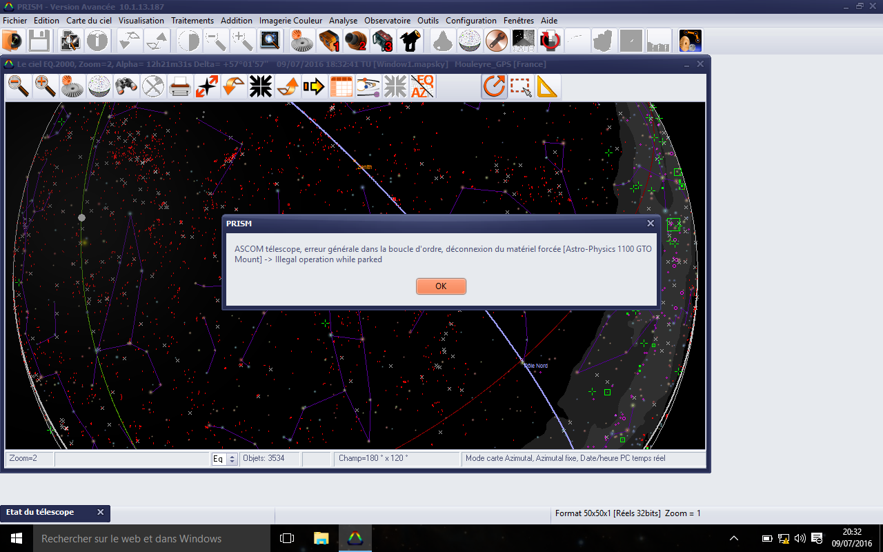

Voici, les symptômes. Au moment de parker la monture, j'ai le message d'erreur suivant:
"Ascom télescope, erreur générale dans la boucle d'ordre, déconnexion du matériel forcée [Astro-Physics 1100 GTO] --> illegal operation while forced."
Je précise que je suis sous Windows 10 64 bits. La version de Prism sur laquelle j'ai constaté le problème est la 10.1.13.187, version avancée. La version de mon driver ASCOM Astrophysics est la toute dernière version V5.08.08.
J'ai répété 5 fois les opérations suivantes, j'ai eu le message les 5 fois:

4- parking de la monture: la monture retourne à sa position de parking:ok mais quelques secondes après l'arrêt des moteurs j'ai le message d'erreur.
Par la suite, impossible de reconnecter la monture, il faut que je l'éteigne et la redémarre électriquement.
Voici une capture d'écran:

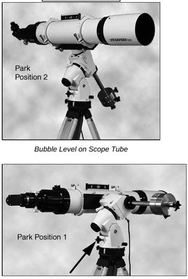

Quel est la difference entre le mode 2 et le mode 1 ?

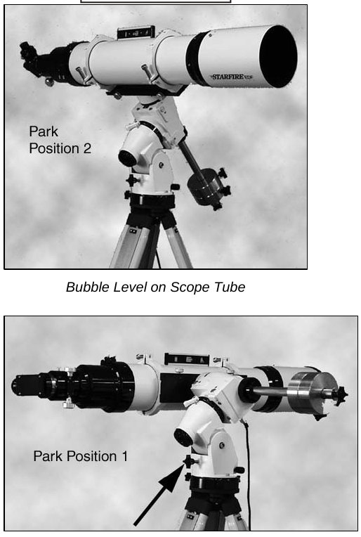

la différence dans les modes de parking réside dans le positionnement du télescope. Voir image ci-dessous.
Je ferai des essais complémentaires dès que possible pour voir si cela vient du mode de parking ou si c'est la MAJ de Prism qui a réglé le problème.
Cdt,
David
