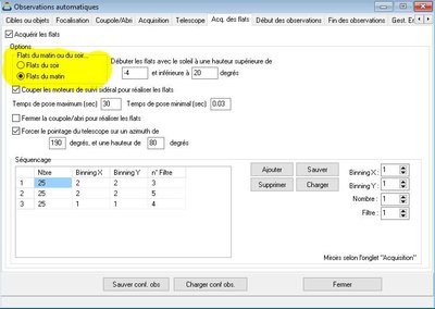

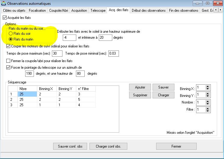

Je souhaiterais proposer une amélioration dans la configuration de l'observation automatique de PRISM pour l'acquisition des flats. En effet tout astronome amateur ayant acquis un peu d'expérience sait que le flat-field (ou plage de lumière uniforme) est capital pour faire de belles images et encore plus pour faire de bonne mesures photométriques. Il se trouve que déjà en 1989 Christian BUIL (précurseur de l'utilisation de la CCD en astronomie) proposait, dans son excellent livre "ASTRONOMIE CCD" édité par la Société d'Astronomie Populaire de Toulouse à la page 243, de faire l'acquisition des flat-fields aux crépuscules du soir et du matin.
Serait-il possible de remplacer les boutons "Flats du soir" et "Flats du matin" par des cases à cocher de manière à se donner la possibilité d'exécuter les deux options afin de se donner le maximum de chance de réussir ces flats en cas de passages nuageux ?
Pour ce faire une modification sera nécessaire pour inverser l'ordre de passage des filtres entre le soir et le matin.
