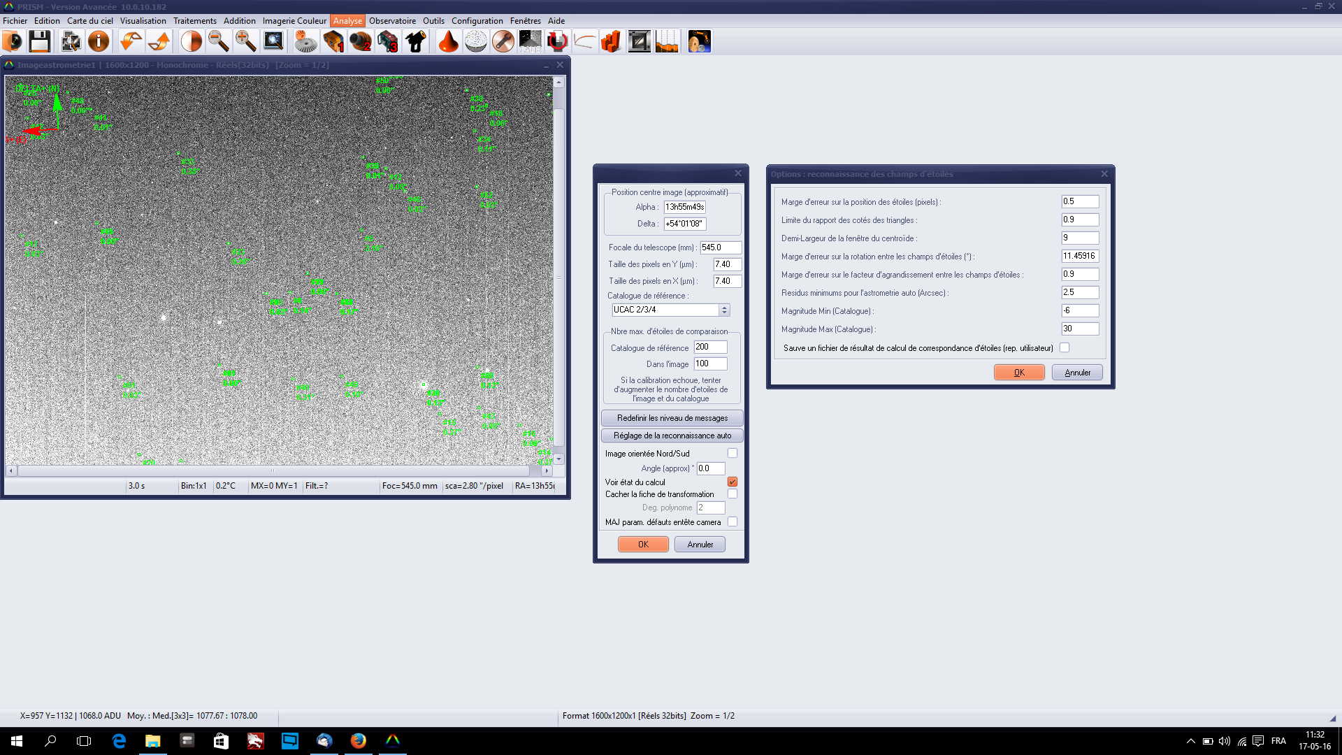

Bonjour , je viens de faire une astrométrie sur une des images que tu as partagées , ça fonctionne du premier coup avec les paramètres de bases , catalogue ucac4.
C'est la version Prism 10.0.10.182. du 11 /05/2016.
FredGie.

Sinon, F.Gielen y est arrivé en mettant 200 et 100 dans les parametres de l'astrometrie (mais cela peut ralentir le processus)
Ya tjrs des solutions.

Etrange !!! ça ne fonctionne pas chez moi avec tes paramètres. Y compris avec le catalogue UCAC.
Comprend pas. :?
