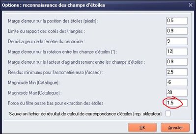

J'ai fait une modif dans la premiere passe de detection des etoiles, qui ne marchait pas bien avec les grosses etoiles de FHWM > 5 , ce qui arrive de + en + souvent avec les grosse focales combiné avec les mauvais seeings. Conscient que cela pouvait affecter les etoiles de petite taille, j'ai pourtant essayé avec des images de FWHM assez faibles venant d'une FSQ.
Mais avec tes images, c'est un record !
Soit ton pixel est trop gros (7.4µm) ou ton optique pique trop, et la taille des etoiles n'est pas mesurable avec la fonction de mesure de FWHM, car inferieure a 1.2 pixels. Bilan, le flux est sans doute faux, et la reconnaissance impossible.
Cela semble une image en bin1x1 et si c'est du 1x1, tu es sous la limite d'échantillonnage de 1.8 pixel de FWHM par etoile qui est le mini admissible pour de l'imagerie, et avoir une camera avec des pixels plus petit, genre 5 ou 4 µm, tu y gagnerais bcp avec une telle optique.
En tout cas tes images piquent bcp, c'est fait avec quel est l'instrument ?
Ceci étant, et comme c'est aussi "mon probleme" que d'avoir des FWHM de toute les tailles, j'ai ajouté un paramètre dans la reconnaissance des etoiles, et la il est reglé la à 1.5 , ce qui marche avec la totalité des images de test que j'ai, mais sf avec la tienne
J'ai donc gardé ton image en reference dans un coin de mon disque dur.
Si tu le met a 3 ca marche a tout les coups dans cette fiche.
Dispo dans la v10.0.11.183

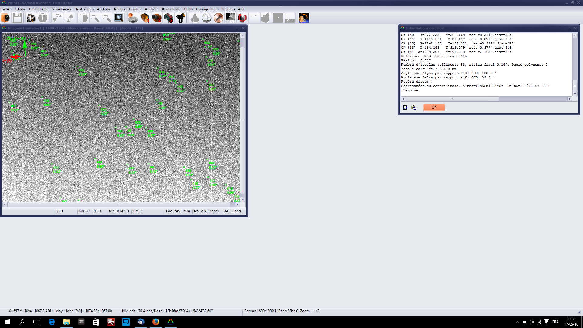

Bonjour , je viens de faire une astrométrie sur une des images que tu as partagées , ça fonctionne du premier coup avec les paramètres de bases , catalogue ucac4.
C'est la version Prism 10.0.10.182. du 11 /05/2016.
FredGie.
FredGie.

Simplement dans les anciennes versions le reglage etait trop orienté vers des images avec des petites etoiles, et ca ne marchait pas avec les grosses etoiles.Hors, je n'ai jamais eu de problème jusqu'à présent avec l'astrométrie (j'ai eu d'autres soucis, mais celui là non). L'astrométrie me donnait entière satisfaction. Mon équipement n'ayant pas évolué, ça devrait donc encore fonctionner.
Or des images comme les tiennes, sont a mon sens, "anormales"... sans vouloir te vexer
Les images avec des grosses etoiles sont plus normales , de + en + de gens on des RC et des cameras petits pixels... et je voyais que l'astrometrie ne marchait pas lorsque la FWHM des etoiles > 5 pixels
Sur ce forum qq l'a demontré parfaitement, et ca a fait un peu mal
Je l'ai vu aussi l'autre soir avec une focale de 3600 mm sur un RC et un mauvais seeing (genre 5") : astrometrie impossible, a moins de binner 2x2.
La ton image est un extreme avec une camera des années 2000 qui a de gros pixels dans les standard d'aujourd'hui.
Enfin, le theoreme de Shannon stipule qu'un echantilonnage egal a 2.2 est optimal en imagerie.
https://fr.wikipedia.org/wiki/Th%C3%A9o ... tillonnage
Ton echantillonnage est de 1 pixels, et tu peux avoir des effets bizarres comme de l'aliasing.
De toute facon avec les recalages lors du pretraitement, la taille de tes etoiles va reaugmenter.

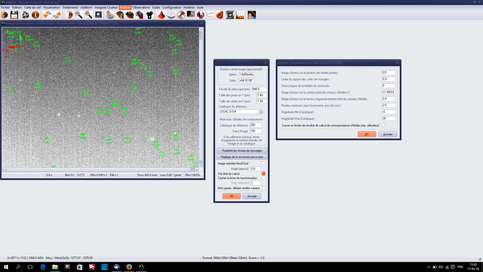

Sinon, F.Gielen y est arrivé en mettant 200 et 100 dans les parametres de l'astrometrie (mais cela peut ralentir le processus)
Ya tjrs des solutions.
