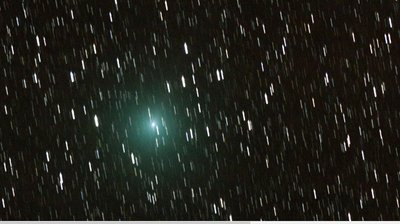

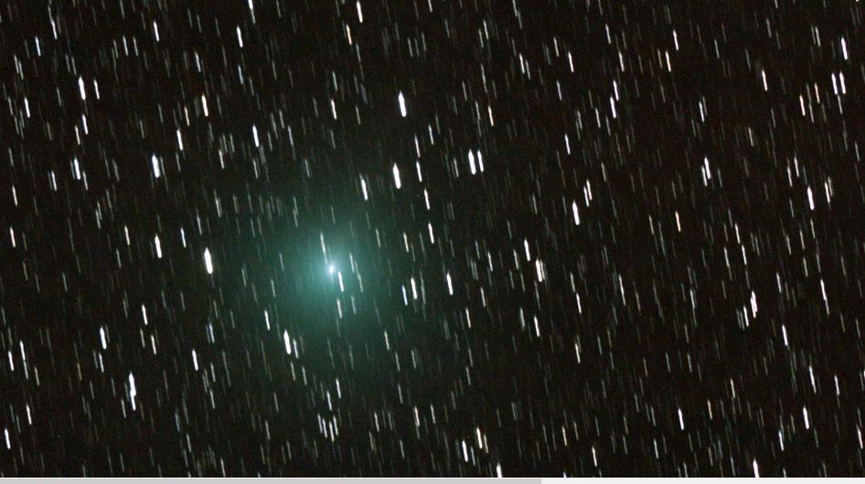

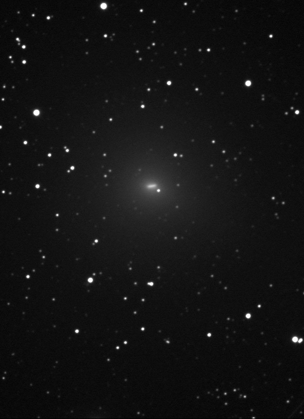

Je me demandais si il étais possible de faire une addition d'image sur une comète avec comme alignement non pas les étoiles mais la comète elle même? (ci dessous mon traitement "normal" par addition simple) C'est à dire avoir les étoiles autour en "décaler"
J'ai pris une image sur un forum (astrosurf pour ne pas le citer ;) ) pour montrer ce que je veux dire
On voit bien un filé d'étoile et la comète au centre :)

J'ai essayé tes 2 méthodes et franchement j'arrive a rien de bien :(

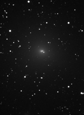

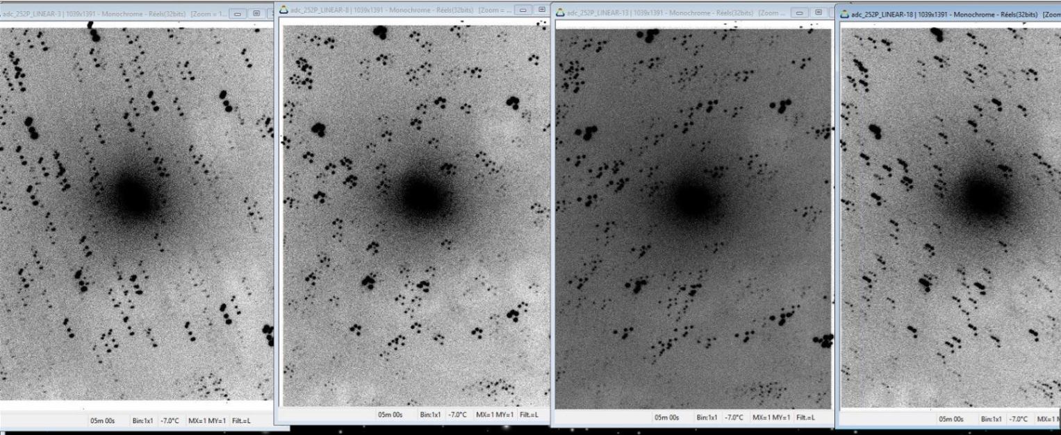

Par Addition pour objet mobile j'arrive à cela : (4 paquets de 5 brutes)
J'ai mis l'image en négatif pour mieux se rendre compte. C'est complètement aléatoire et pas du tout correcte. Je dois faire qqch de faux, je pense mais quoi?

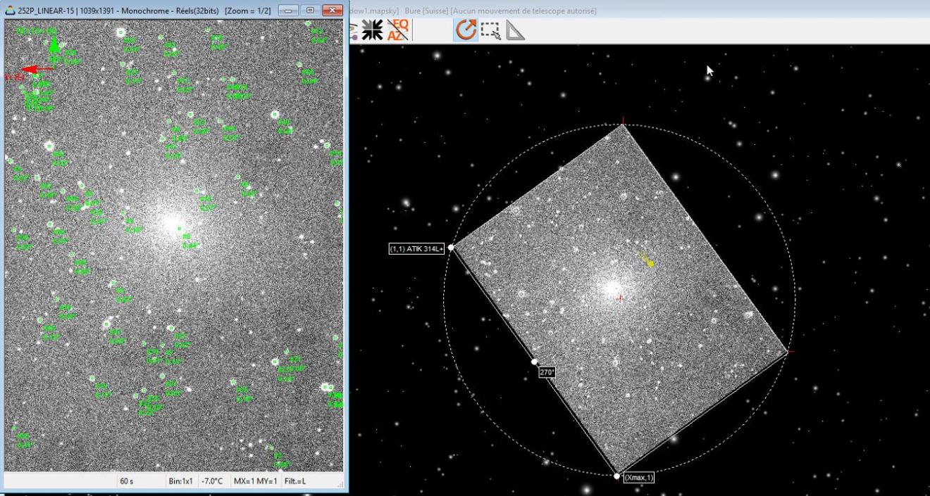

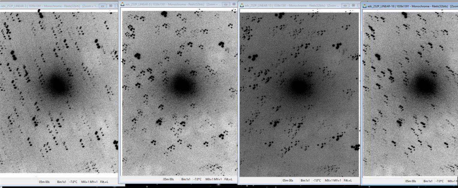

J'ai essayer de faire une intégration dans carte du ciel (date et heure 05.05.2016 22h47:24 TU). Cela me donne ca
On voit que par rapport à ma photo, la comète n'est pas tout à fais à la même place est ce que cela peut influencer les résultats? Déjà le soir de l'observation j'ai constaté un décalage après avoir mis la base des comètes à jour. Me souviens plus si le décalage était de cette grandeur.. :? Je sais pas si pour les comètes, la carte du ciel se met aussi correctement à jour par rapport au jour/heure?

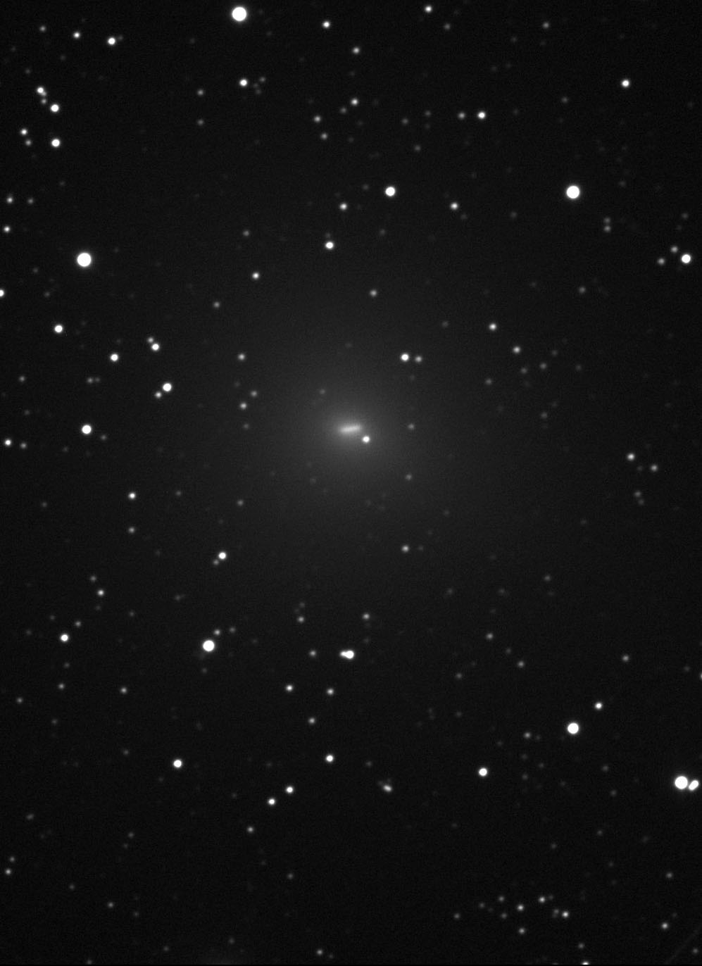

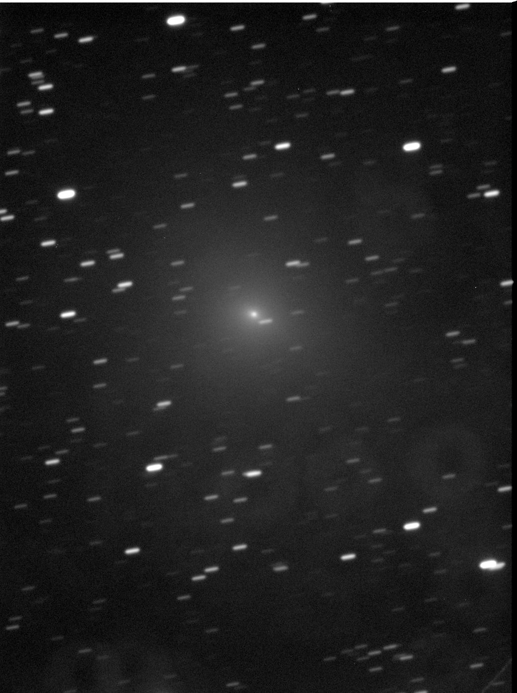

Voila, c'est fait. Rien de bien compliqué. par contre quelques remarques:
- Tu me donne les images bruts avec les images le noir et le flat, mais tu ne me donne pas l'offset...
- Ton flat n'est pas de bonne qualité, il reste des traces de poussières importantes.
Cyril, j'ai utilisé la méthode classique, a l'ancienne, par recalage manuel sur la comète, car la méthode automatique ne fonctionne pas, pourtant elle va jusqu'au bout... astrométrie de chaque image, doit retrouver la position de la comète automatiquement et réalise le décalage sur la comète par rapport à l'image de référence.
Amitiés,
