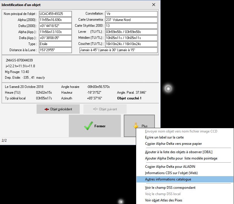

Si on regarde dans Prism, voici ce que l'on a:
On peut voir les données dans les bandes j, h et k issues du 2MASS.
On peut voir la valeur Mg Rouge: 13.40 qui est en fait la valeur de la magnitude issue de la modélisation de l'étoile.
Mais il manque tout le reste et surtout le plus intéressant, à savoir les magnitudes issues du catalogue APASS:

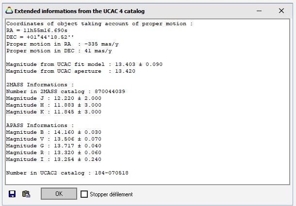

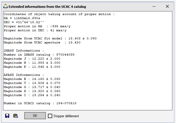

Stéphane Charbonnel
Messages : 431
Re: UCAC4 - Exploitation des données photométriques (Le RETO
Salut Marc,
Suite aux RCE 2018, j'ai revu (avec plaisir !) Romain pour lequel je compte bien développer certaines fonctions pour un usage simplifié des courbes de lumières.
Il m'a fait suivre cette requête.
Je te joins 2 images sur la façon dont il faudra procéder.
Request :
Result :
La création de la fonction script est en cours et arrivera bientôt.
Stéphane
