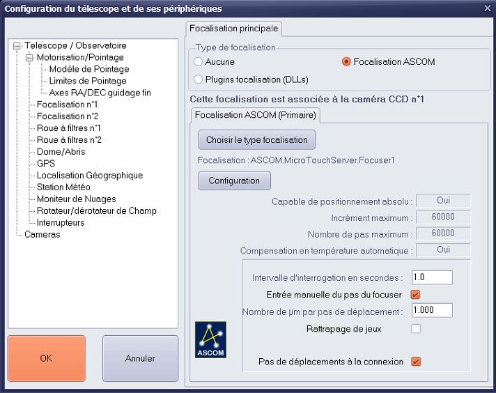

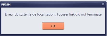

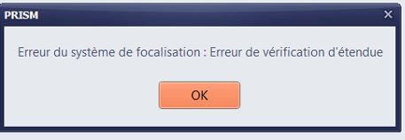

J'ai un petit souci de configuration de l'autofocuser MicroTouch dans Prism V10.

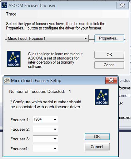

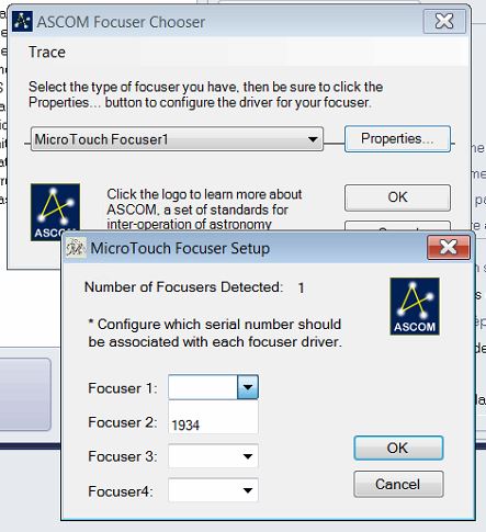

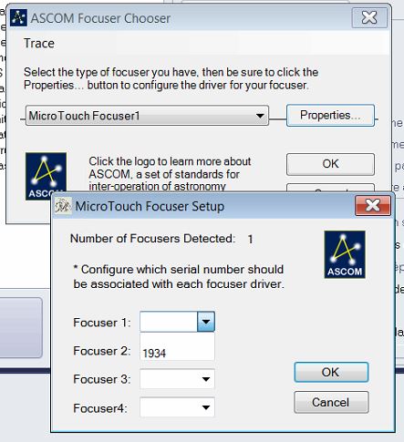

Je vais dans configuration matériel/focalisation, je choisis MicroTouch Focuser 1 (driver ASCOM charger préalablement). Enusite je vais dans Proprieties et la il me demande de choisir le serial number associé a chaque focuser (dans mon cas 1 seul et c'est 1934 seul choix possible)

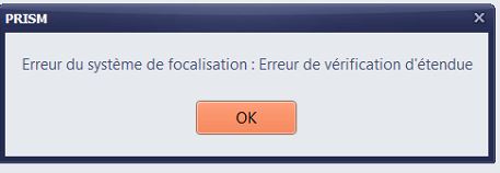

La configuration s'arrête la je peux rien faire de plus, je valide le tout et lorsque j'essaie d'établir le lien avec le matériel j'ai des erreurs qui surviennent (voir screen)
J'ai bien essayer de passer par FocusMax Focuser Hub mais la aussi souci. J'ai pas de caméra CCD, uniquement un APN et j'ai une erreur qui survient "FocusMax Error 91: Object variable or With block variable no...."
Si qqn a une idée du pourquoi ou si qqn utilise aussi ce matériel MicroTouch?
Merci d'avance
Léandre
Focalisation erreur 2.JPG (14.16 Kio) Vu 11244 fois
Re: Autofocuser MicroTouch
Un port serie va de 1 a 255
et non pas à 1936 :-)
Ce message provient du driver ascom et non de prism.

Salut Cyril
Oui d'accord je veux bien sauf que j'ai aucun choix c'est ca ou rien dans la case (menu déroulant) et je travail en USB2 dans le logiciel MicroTouch
J'ai aucune idée comment faire ca
Il y a bien qqn qui utilise un autofocuser MicroTouch avec ASCOM et PRISM? J'utilise la plateform 6.2 de ASCOM ca peut être du a cela ?

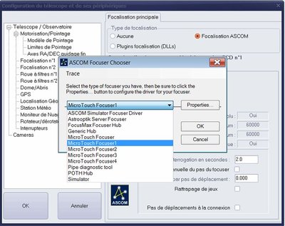

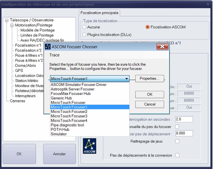

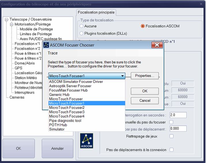

je vois
microtouch focuser
microtouch focuser1
microtouch focuser2
microtouch focuser3
microtouch focuser4
selectionne le premier pour voir ...

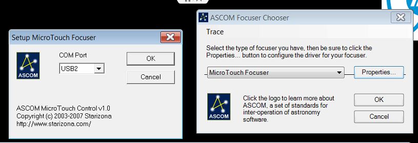

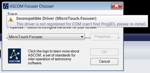

J'ai essayer comme je l'explique dans mon précédent post mais je vais tâcher d'être plus explicite en reprenant depuis le début. J'ai été sur le site de Starizona pour chercher les drivers ASCOM que j'ai installer normalement et la impossible d'utiliser microTouch focuser j'ai un avertissement qui me dit: This driver is not registred for COM... (screen MicroTouch pb1). J'ai donc installer un autre driver ou il y focuser 1, 2, 3 et 4 (screen "MicroTouch serial" pensant que cela pourrait résoudre mon problème. Il n'en fut rien d'oû mon premier post.
J'ai continuer mes recherches et je suis tombé sur une page indiquant ce problème et comment y remédier. Installer les drivers USB en mode admin et lancer application MicroTouch en mode admin également et la hooo magie plus de message d'avertissement (screen "Driver MicroTouch Focuser OK"). Je peux donc choisir le port USB2, comme est connecté l'appareil. Je me suis dis génial maintenant je cela devrait fonctionner...... Ben non lorsque j'essaye d'établir le lien matériel j'ai toujours les mêmes erreurs: Erreur de vérification étendu....
Je continue de chercher mais je suis un peu a court de solution la est.ce que cela vient du lien avec Prism ou Ascom?

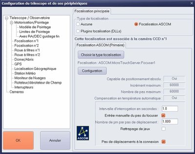

Bon après une journée de test je suis enfin arrivé a connecté le focuser MicroTouch a Prism (Victoire :idea: ). Je vais quand même dire comment j'y suis arrivé au final.
Alors vu que je savais plus du tout quoi faire j'ai commencer a me documenter comment faire pour analyser le code du driver ascom afin de voir si je trouvais qqch. J'ai quelques petites notion de programmation en C++ je me suis dis aller ca peut être intéressant. Bon alors, comment dire, entre trouver la façon de "décompilier" un .dll puis ensuite analyser le code j'ai bien failli y perdre mon latin. Je me suis dis que la j'allais dans une impasse car mes connaissances dans ce domaine n'étais pas suffisamment bonnes pour comprendre, sans y passer 2 mois, comment fonctionne un tel programme. Ceci dis j'ai appris pleins de choses ;) . Bref, j'ai décider de tenter une autre approche.
En réfléchissant (bon oui d'accord j'étais pas seul, on était deux), mon équipier (mon parrain pour être précis) m'as signalé que hier lorsque je faisais des tests, j'avais tenter de configurer Prism avec le driver ASCOM de Focus max et non MicroTouch Focuser 1 et que, dans la configuration de Focus max j'étais passé par le driver ASCOM du micro focuser et que la cela avait fonctionner. J'espère que vous me suiviez :lol:. En gros Focus max arrivait à se connecter au focuser sans souci. La je me suis dis bon cela ne viens pas du driver ASCOM mais de Prism. Ni une ni 2 je suis retourné dans Prism/Configuration matériel et la j'ai regardé un peu plus les options de configuration qu'il y a.... Et là, après quelques tests j'ai trouvé la formule magique. Nombre de micromètre par pas de déplacement est configuré à 0,000 et c'est ca le problème. Il faut impérativement un chiffre plus grand que 0,001. J'ai donc coché Entrée manuelle du pas du focuser et mis 1 (voir screen) et la OOOOOO cela fonctionne. Heureux je vous dis pas comment même si cela va semblé évident a ceux qui me liront je peux vous dire que moi perso j'étais assez satisfait. :P
Bon cela aurait pu s'arrêter la si j'avais pas décider de mettre la valeur à 0,001 (le min) et relancer le tout. la j'ai eu une assez désagréable surprise en voulant faire bouger mon focuser d'un pas de 0,02mm..... Le système à commencer a bouger de bcp plus que 0,2 et impossible de l'arrêter avec la commande prism (pas de bouton stop) et comme j'étais pas à coté du télescope mais en communication TeamViewer depuis la maison.... le temps que j'arrive, le moteur était arrivé en buté et continuais de tourner pour atteindre sa valeurs donnée et hop MOTEUR HS :oops:
Bon j'ai compris ce qui c'est passé et j'aurais pu éviter la casse si j'avais eu le programme du Focuser enclenché (MicroTouch controller fonctionne même si Prism est connecté sur le focuser mais pas le programme MicroTouch..) et appuyer sur STOP. Également, le nombre de 0,001 entré dans la configuration était tout sauf approprié. Que voulez vous quand, dans le stress, on voit le truc bougé plus que prévu... j'ai été un peu en panne d'inspiration. et aussi de faire des tests en étant loin du matériel c'est pas très judicieux mal m'en aura pris.. :cry:
Bon ceci étant fait et surtout l’impossibilité de remonté le temps étant un fait, je vais quand même oser une petite question. Est-il envisageable d'avoir un bouton STOP sur la "raquette" de focalisation de Prism ou trop complexe a cause des différents appareil? Le fait de fonctionner en mm plutôt qu'en incrément peut faire que d'autre risque de se faire avoir aussi. Envisageable de mettre des incréments max et min??. Après je me demandais si comme j'utilise un APN et pas une CCD si les fonctionnalités comme la mise au point automatique le FWHM était possible?
Je tiens a dire que malgré cet accro je suis content d'avoir une solution et surtout, le matériel n'étant pas à moi je suis surtout un peu énervé de pas avoir fais correctement les choses..
Voilà Cyril j'espère que mes explication puissent servir et si tu peux me donner une petite explication sur le pourquoi en faisant ce que je fais ben cela à fonctionner (pour ce qui est de la connexion) je suis preneur.
