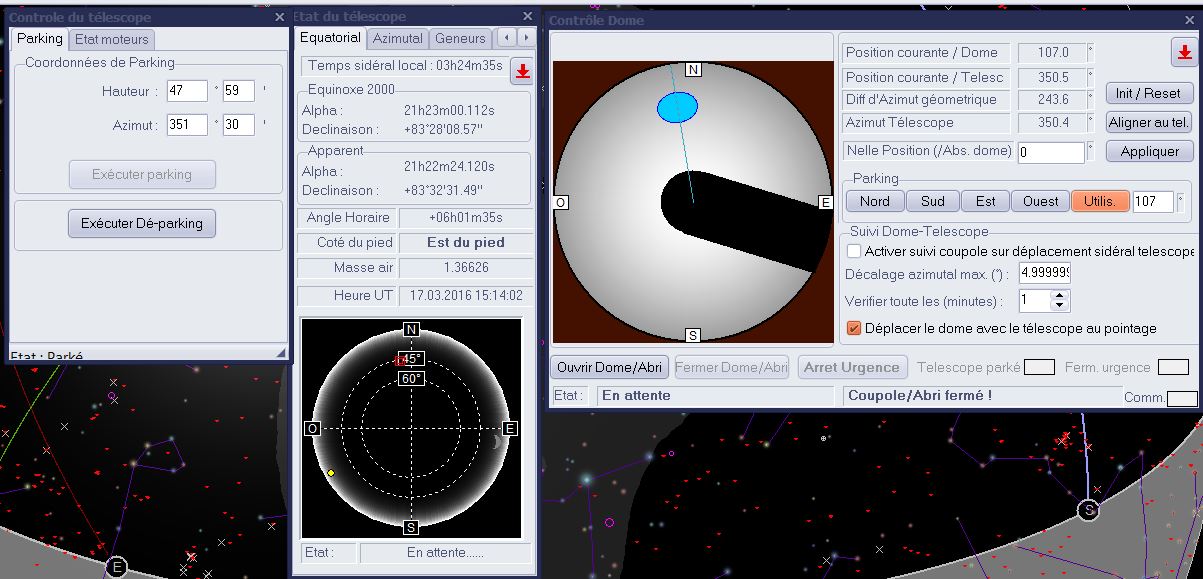

J'ai un petit souci lorsque je connecte mon matériel (Monture ASA piloté par pilote ASCOM et ScopeDome) Le dome se synchronise directement avec le télescope dès que la connection est établie alors que le suivi sidéral du télescope n'est pas activé. Je suis obligé de faire arrêt d'urgence décocher la case "Activer suivi coupole sur déplacement sidéral du télescope" Photo jointe" puis faire revenir le dome à sa position park (107°pour moi). Ceci me pose problème parce que je vais à l'intérieur du dome pour activer les différents appareils et ensuite je rentre (au chaud
En fait que le suivi sidérale soit activé ou pas le dome se positionne tout le temps en face du télescope. Est-ce du à une configuration dans Scopedome ou cela vient-il de Prism?

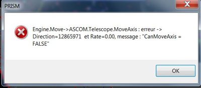

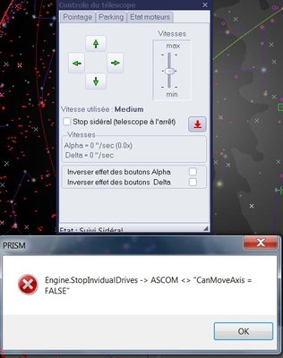

Lorsque j'active le suivi sidéral j'ai une raquette de contrôle pour pouvoir commander la monture et la j'ai des erreurs qui s'affichent (photos jointes)
Avant d'utiliser Prism je passais par ASCOM Dome control et je cochais une case Slave dome to scope lorsque je désirais synchroniser le tout.
Si qqn a une idée de quoi cela peut provenir je le remercie d'avance
