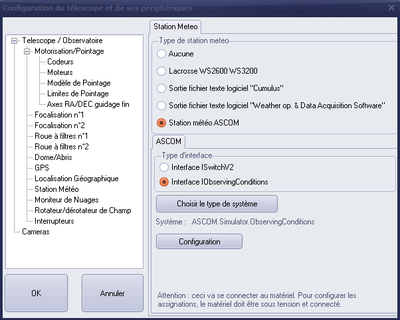

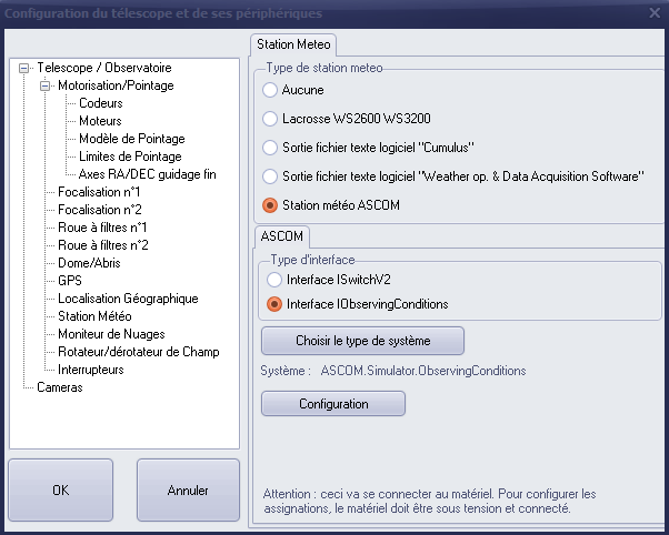

Tu utilises ISwitchV2 ou les IObservingConditions ?
Le premier est implementé et le second c'est en cours.

Oui je pense à la IObservingConditions

Re: Nouvelle interface météo
Juste une copie d'ecran de ce matin :
Cool !
