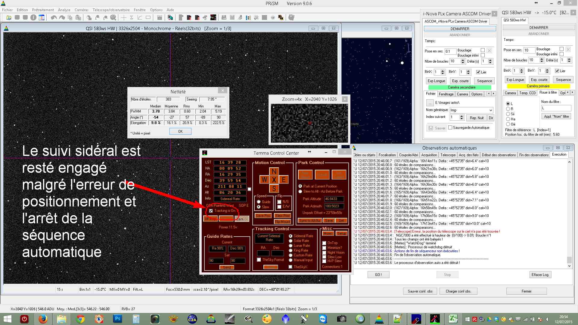

J’ai constaté que lors du début d’une observation automatique après le lancement de la fonction « Recherche de la position de télescope au démarrage sur un rayon de 10° » si PRISM ne reconnais pas le ciel il génère une erreur puis stoppe le processus « Observation automatique », mais il n’arrête pas le suivi sidéral au risque de voir le télescope se prendre les pieds de la monture le lendemain matin. Voir copie d’écran ci-dessous :
Serait-il possible de stopper le suivi sidéral à l’issue de cette erreur, ou même chaque fois que le processus « Observation automatique » est arrêté

Salut Patrice,
Ce problème de NON arrêt du suivi sidéral ressemble aussi à ce que j'évoque ici : viewtopic.php?f=11&t=1256
Cyril, je pense vraiment qu'il y a un soucis à ce niveau là.
D'ailleurs pour mon cas, je suis certain que le driver ASCOM (le Gemini2 sur la G11) supporte l'arrêt de la vitesse sidérale, car quand les flats sont réalisés, le suivi sidéral est bien coupé, je vois bien des trainées lorsqu'il y a des étoiles dans le champ sur les flats.

Salut Marc,
Le problème n'est pas le même. Dans mon cas le module OBS-AUTO n'envoi pas de commande d'arrêt du suivi sidéral.

Ok, je vais regarder ca de pres.
