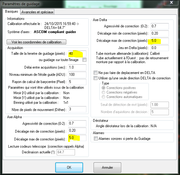

Au lieu de mettre 4 comme deplacement max, mets 10.
Frederic Jabet
Messages : 56
Enregistré le : 19 juil. 2009, 19:14
Re: Autoguidage - Mouvement trop important...
Message par Frederic Jabet »
J'ai le même problème, où se change de temps de correction max?
Messages : 4626
Lorsque le guidage demarre, il y a une fiche avec bcp d'informations, augmenter la taille de fenetre de guidage et le decalage max de correction.
