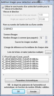

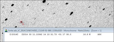

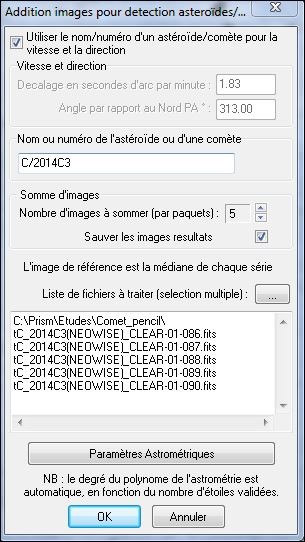

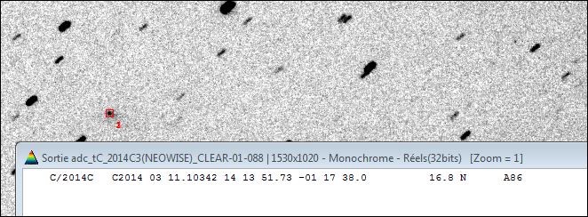

Re: Registration et photométrie cométaire
Voici ce que ca donne, c'est une fonction déjà existante et que j'ai améliorée dans le sens ou l'on peut mettre le nom des comètes pour avoir la direction ->
Voila, plus besoin de astrometrica !
A+
A+

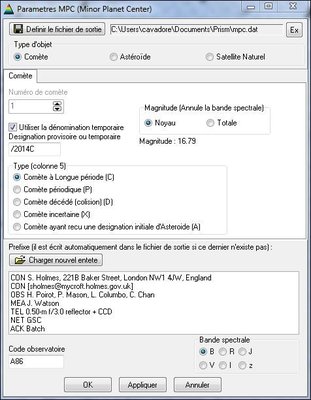

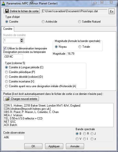

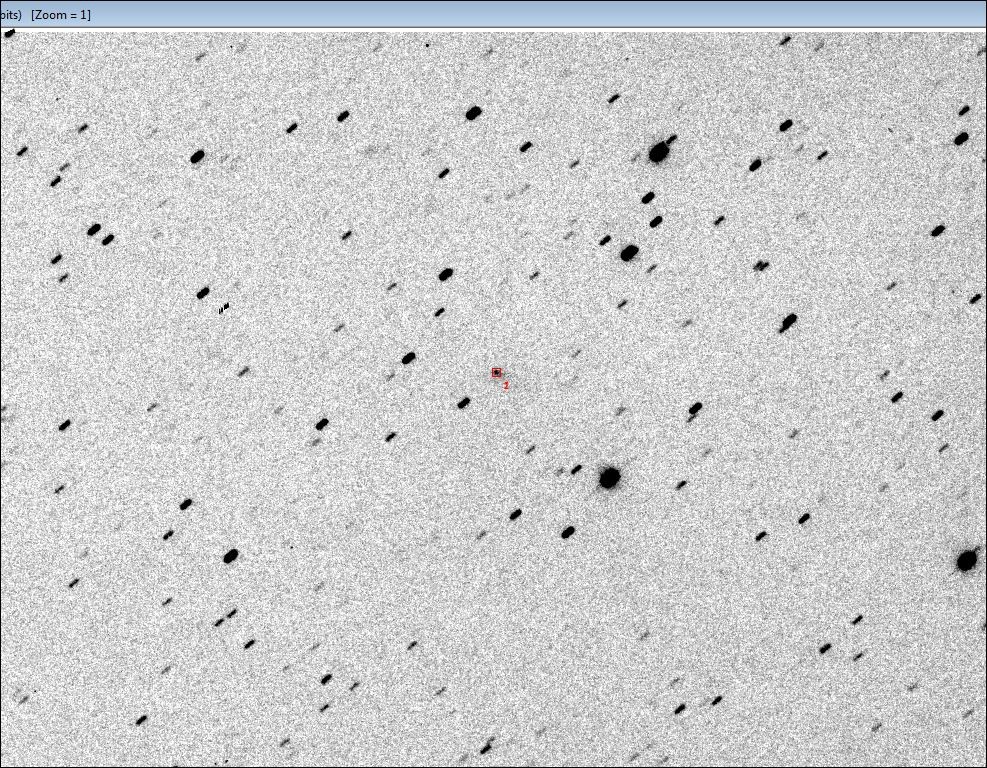

Mais ca marche avec une 8.1.5 mais il faut rentrer le P.A et la vitesse a la main.
l'astrometrie ET la photometrie sortent directement.
