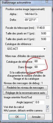

Serait-il possible de remplacer l'algorithme de reconnaissance du ciel actuellement dans la fonction ObsAuto par celui de la fonction de reconnaissance sur tout le ciel qui semble bien plus performant ?
C'est exactement le meme.
Sf que les gens tendent a augmenter ce nombre , et l'algorithme perd la performance en puissance 4 de ce chiffre... Donc plus il est petit, plus c'est rapide.

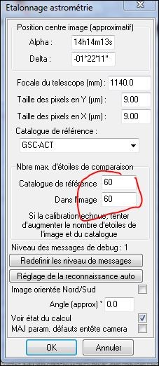

Après la démonstration qui vient d'être faite sur les différences de performances entre les fonctions "telescope/Retrouver la position du telescope dans tout le le ciel" et la reconnaissance automatique du champs du module "observations automatiques" je note que ma démarche converge tout à fait vers la demande de Marc SERREAU. Je propose donc que l'algorithme de la fonction "telescope/Retrouver la position du telescope dans tout le le ciel"" soit utilisée dans de module "observations automatiques" pour la reconnaissance automatique du champs avec possibilité de renseigner le paramètre "Distance d'exploration maximum". Même si les algorithmes sont les mêmes, les paramètres sont différents (orientation de la caméra supposé au nord), en tout cas le paramètre de "Distance d'exploration maximum" semble fixé à une valeur très faible et en tout cas à moins de 1,5°.Cyril Cavadore a écrit :Serait-il possible de remplacer l'algorithme de reconnaissance du ciel actuellement dans la fonction ObsAuto par celui de la fonction de reconnaissance sur tout le ciel qui semble bien plus performant ?
