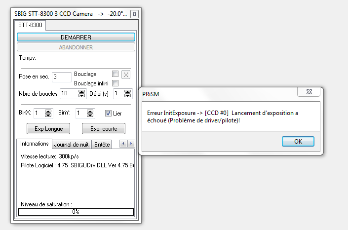

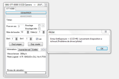

Je n'arrive pas à faire d'acquisition avec une caméra SBIG STT-8300.
La connexion avec la camera semble se faire normalement (contrôle de la température, et de la roue à filtre sont OK), mais le lancement d'exposition échoue.
Je suis surpris par le message qui indique un problème de driver/pilote, alors que par ailleurs j'arrive à faire des acquisitions avec le logiciel CCDOps 5.
Amicalement
Alain Lecavelier

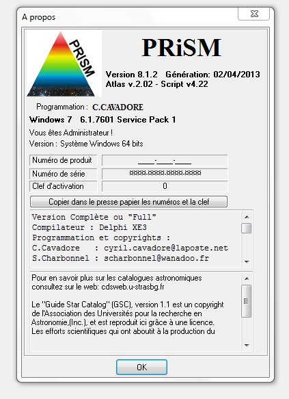

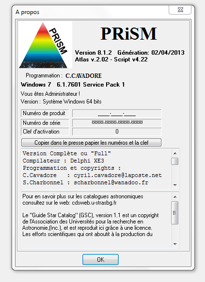

Re: Acquisition avec caméra SBIG STT-8300
Quel version de Prism?... le message d'erreur de fait penser a une évolution du driver Sbig qui demandait aussi une modification de Prism. Donc si vous utilisez une version trop ancienne de prism, il est normal d'avoir le message d'erreur avec une STT qui est une camera qui n'existait pas à l'époque.
J'utilise la version 8.1.2 de Prism (version d'évaluation téléchargée début septembre).
Merci de votre aide
Alain Lecavelier
Merci de votre aide
Alain Lecavelier
Ok, vu la version que tu utilises, mon idée est une fausse piste. Il reste a regarder du coté du driver de la camera... sinon, voir avec Cyril. De mon coté, je ne peut en dire plus.
Problème réglé sur la v8.1.5
