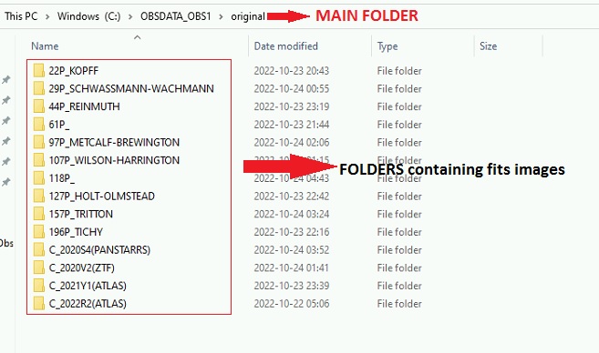

Oubliez ce que j'ai dit à propos de "INCLUDESCRIPT". Maintenant, je n'ai plus qu'un seul script, avec tout ce que je veux, que je peux appliquer à un dossier.
Mais est-il possible d'appliquer ce script à n'importe quel dossier sans intervention ?
Voir l'image du dossier principal, avec les sous-dossiers.
Et voici le code complet pour l'instant pour 1 dossier.
(L'ini-dir ne correspond en effet pas à l'image, mais l'image est à titre d'exemple uniquement.)
Que pensez-vous est le meilleur? 1 grand dossier avec toutes les images qui sont ensuite placées dans un dossier correct par le script ?
Ce sont des dossiers contenant des sous-dossiers.
ou similaire ci-dessus et commencez avec déjà une subdivision faite par PRISM Automatisering.

endCe sont des dossiers contenant des sous-dossiers.

Solution 1:
Tu ajoutes dans ton script une interface utilisateur pour permettre la sélection d'un répertoire des images à traiter.
Solution 2:
Tu mets en place une structure de dossiers qui permet de faire le choix automatiquement.
Exemple:
.\Working_Directory\
.\Working_Directory\To_be_processed\
.\Working_Directory\Object_1\
.\Working_Directory\Object_2\
.\Working_Directory\Object_3\
Dans le répertoire To_be_processed tu mets tes images brutes que ton script va traiter.
A la fin du traitement, les images brutes et les images traitées doivent être mises dans le répertoire Object_1 pour l'objet 1, dans le répertoire Object_2 pour l'objet 2 et ainsi de suite.
Tu n'as à mon avis que 2 solutions:Dekelver Pieter-Jan a écrit : ↑24 oct. 2022, 21:24 Mais est-il possible d'appliquer ce script à n'importe quel dossier sans intervention ?
Solution 1:
Solution 2:
