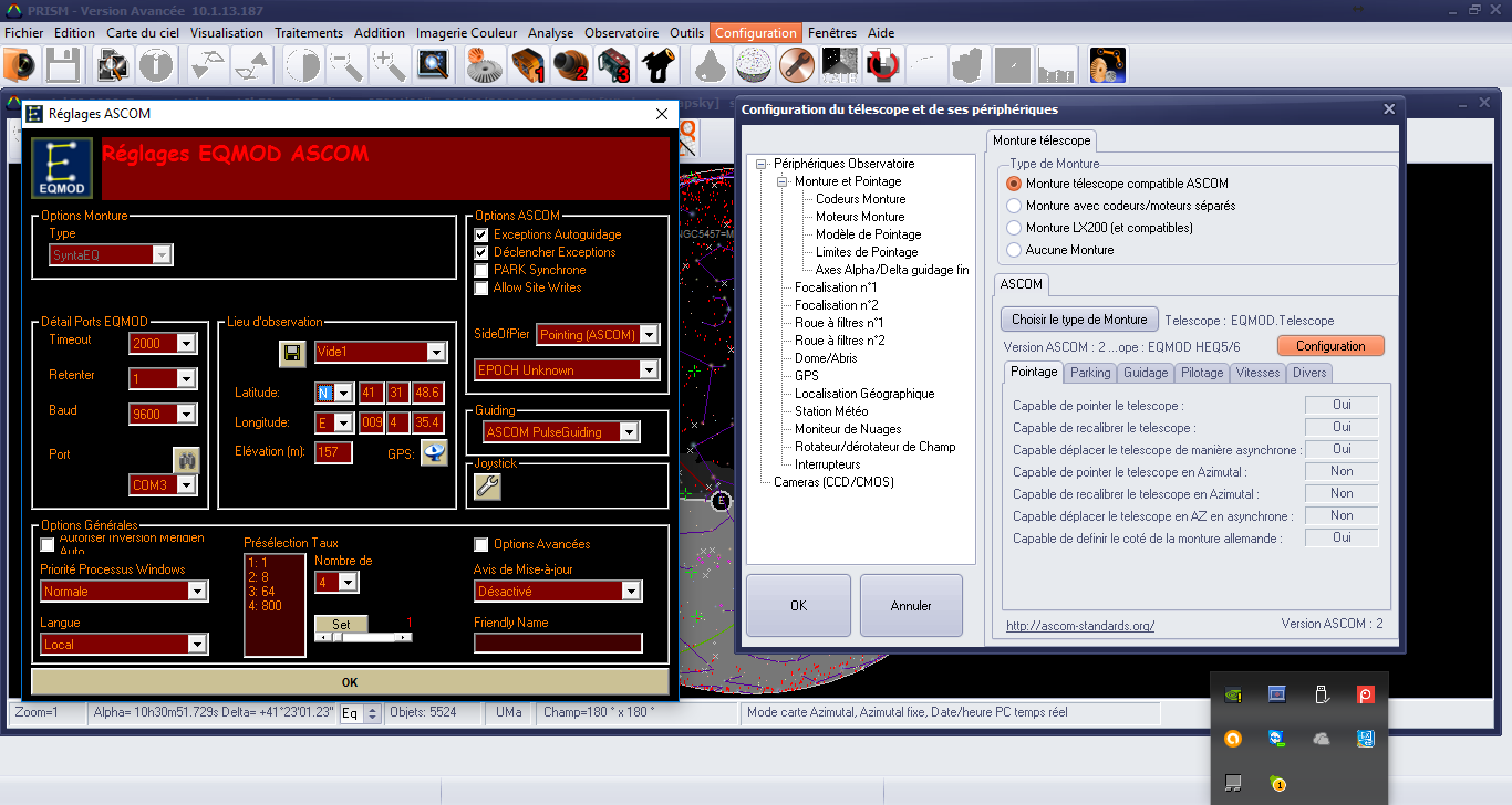

Cyril, je ne me sers pas du câble st4 mais du câble eqmod Pierro Astro. Je mets quelques copies d'écran. Dis-moi si ça aide, je vais revoir les tutos vidéos aussi.
Merci, Virginie
