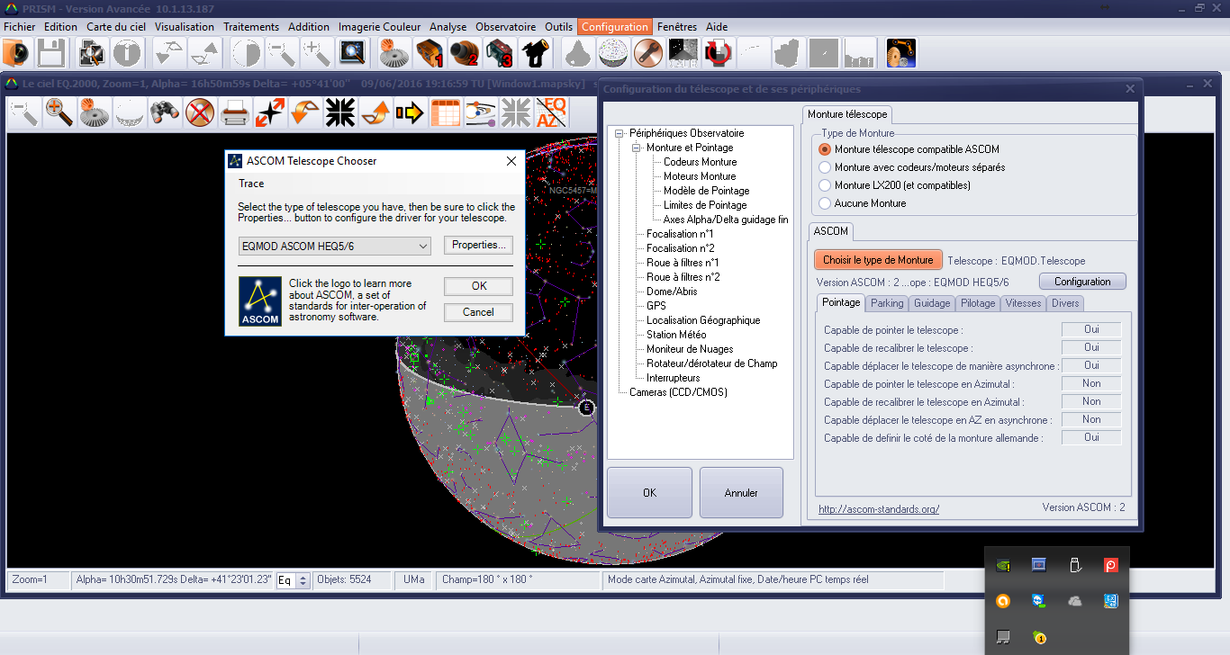

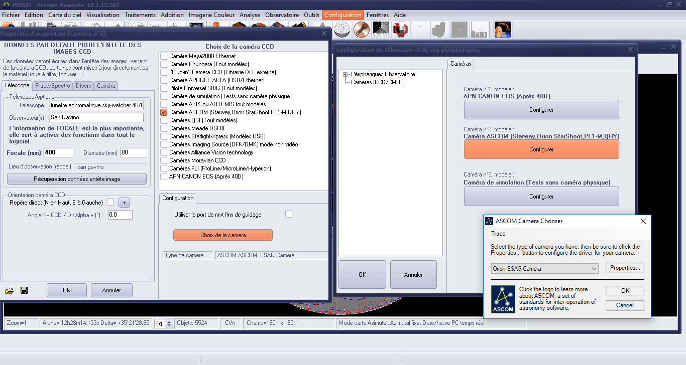

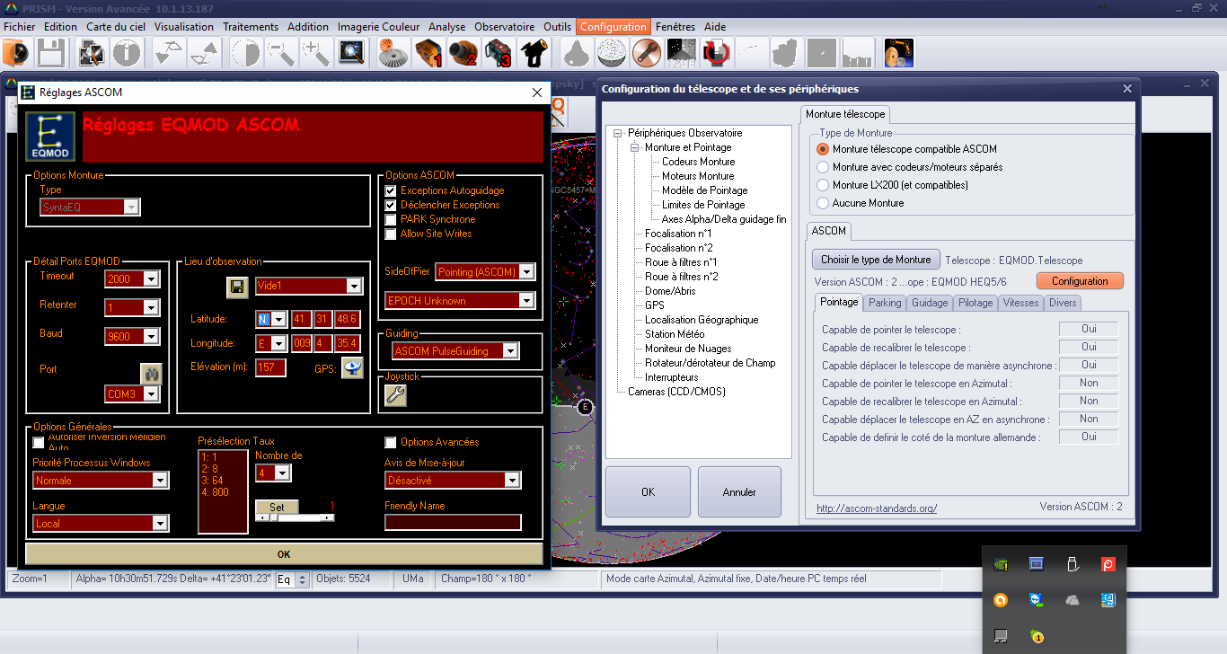

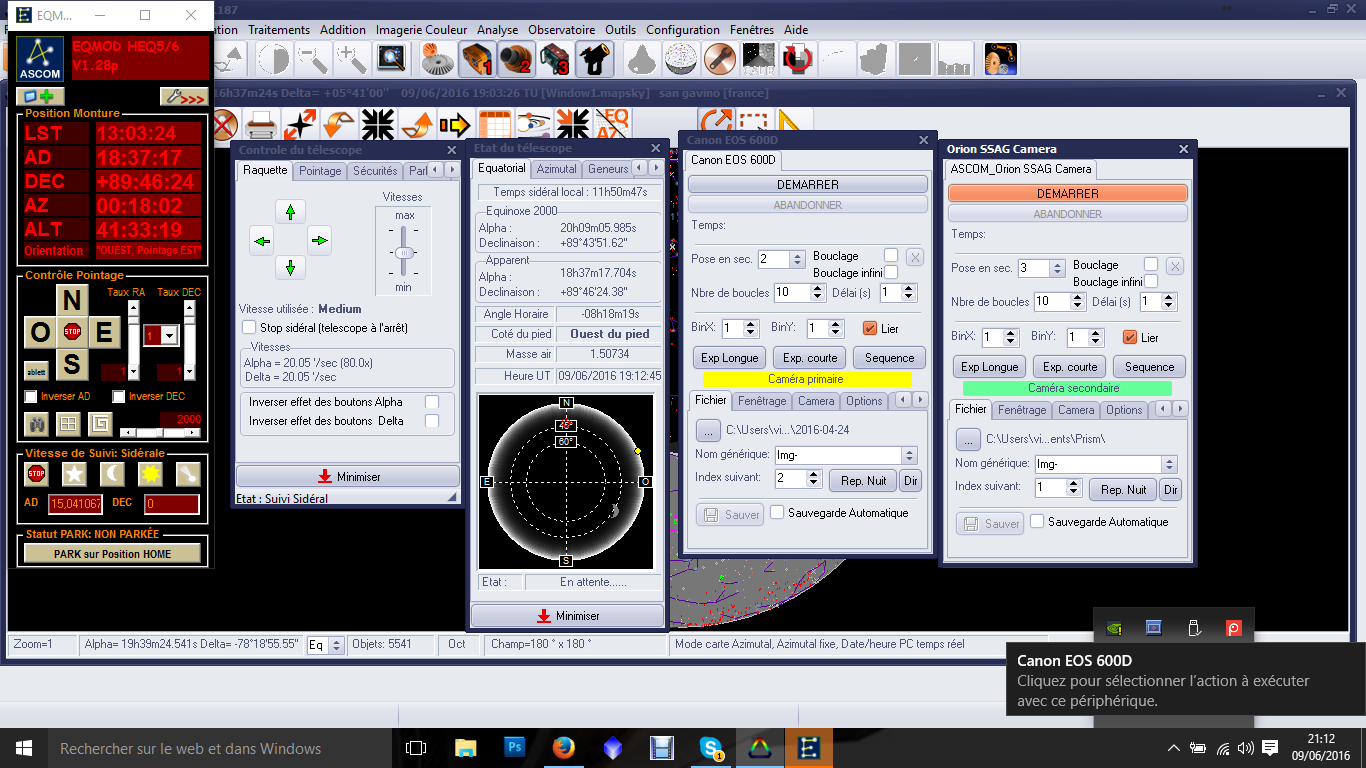

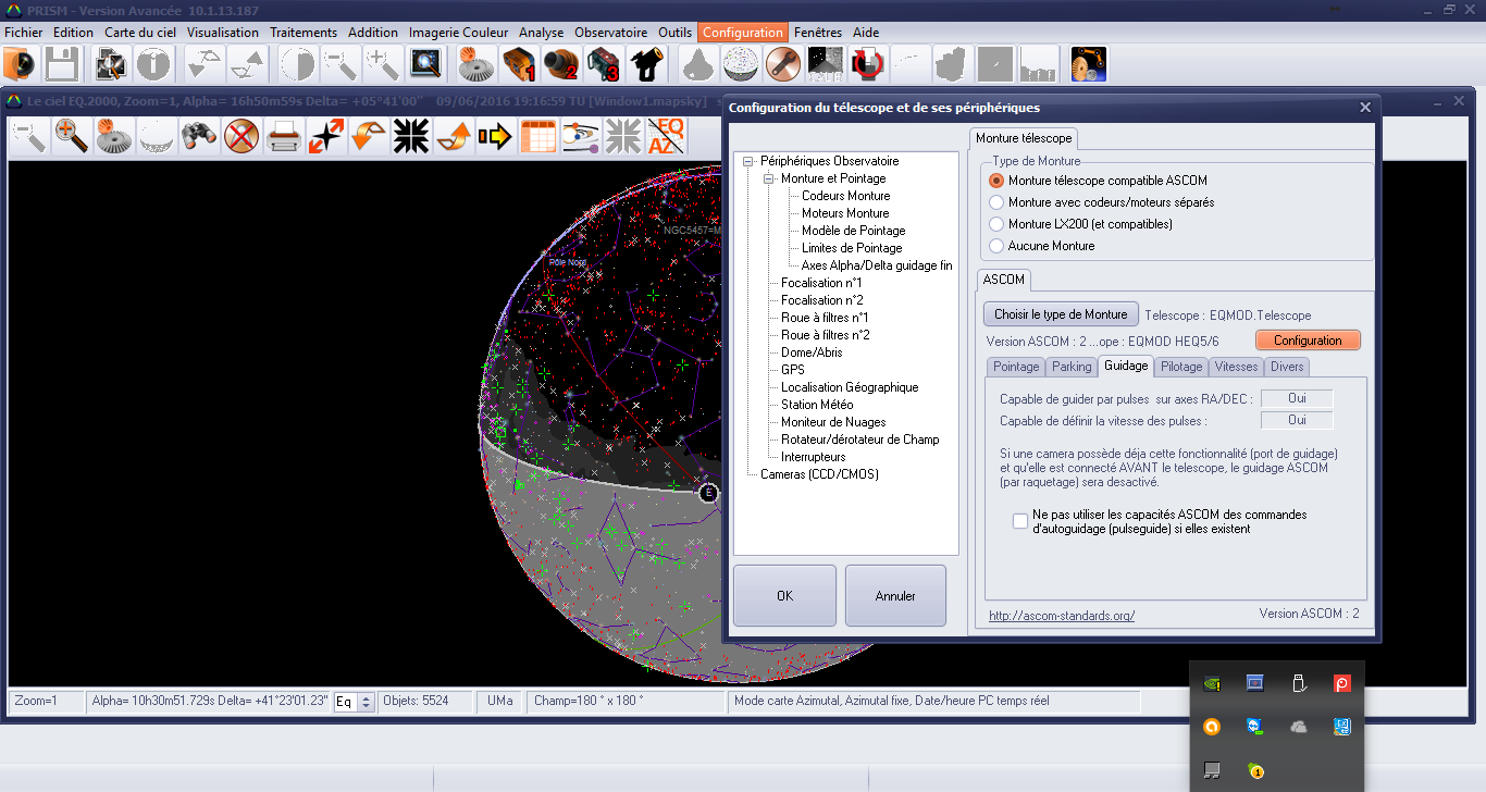

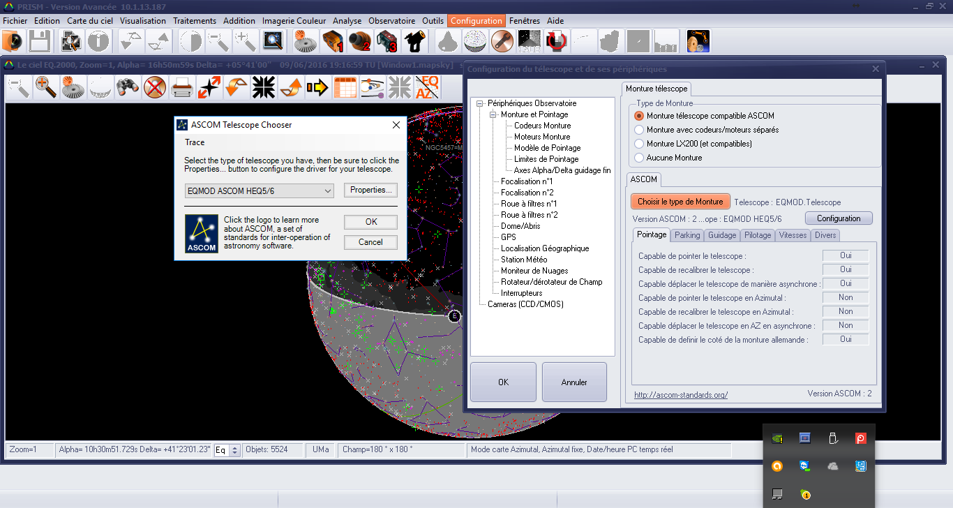

Marc, Gilbert, je ne pourrai essayer que la semaine prochaine car temps orageux et vent ensuite mais hâte de reprendre les essais.
Cyril, je ne me sers pas du câble st4 mais du câble eqmod Pierro Astro. Je mets quelques copies d'écran. Dis-moi si ça aide, je vais revoir les tutos vidéos aussi.
Merci, Virginie
