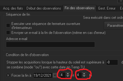

Je continue à prendre en main, ce module d'Observation Auto.
Pour démarrer et terminer suivant l'extinction des lampadaires (de 22h30 à 04h30 TU), je pense que lorsque recharge une sauvegarde d'observation auto, il y une anomalie qui efface les minutes et mets x2 fois l'heure.
Il faut donc remettre les minutes à 30 avant de lancer une nouvelle session.
Re: v11 : pb Obs Auto
Posté : 22 déc. 2021, 01:18
Bien vu, je viens de le corriger.
Posté : 04 sept. 2022, 11:27
par D SAINTE-CATHERINE
Seule, la fin des observation a bien été corrigée.
Le problème demeure sur le début : je souhaite 23h30 et ça sauvegarde 23h23...
Didier S-C
Posté : 08 sept. 2022, 00:39
C'est corrigé.
A venir sur la version
11.1.1
