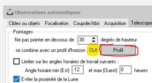

Je teste avec intérêts la v11, en effet j'ai un horizon "bouché" et jusqu'à présent le seul moyen de le gérer est via script car l'"Observation Auto" de la v10 n'en tiens pas compte.
Mon soucis est d'activer à OUI comme dans l'image ci-dessous. Je suis bloqué à NON, malgré la saisie de mon horizon à l'aide de l'utilitaire qui est vraiment bien.
D'avance merci aux experts,
Didier S-C
Didier S-C
- Messages : 1312
Re: v11 : pb Obs Auto
Il faut aller (en dehors de l'observation automatique) dans Configuration caméra/télescope, puis Monture et Pointage / Limites de Pointage.
Il faut sélectionner: Utiliser le profil d'horizon avancé.
Attention: il faut que le profil ait suffisamment de points pour que cela fonctionne bien.

ça marche Nickel !

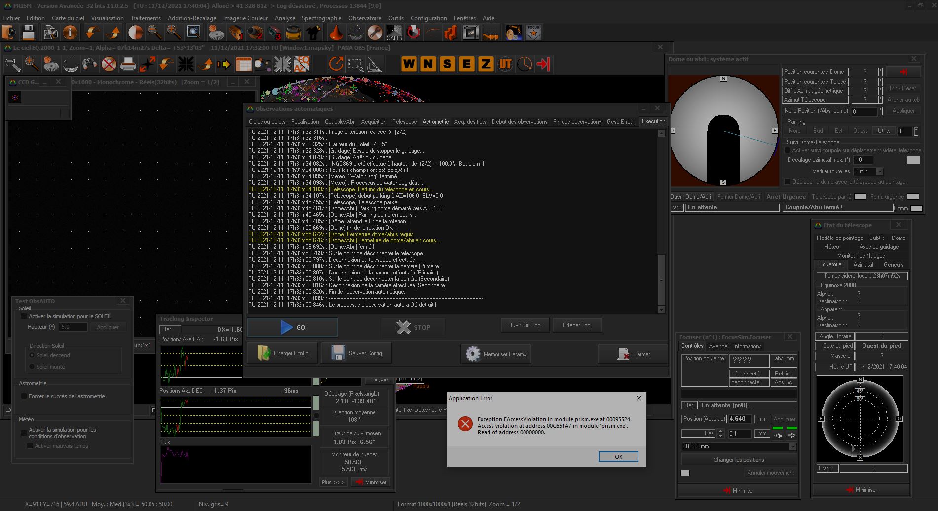

Je viens d'acquérir la v11 ; et j'ai un problème en Obs Auto (même pb en v10).
PC W10 - Tout en mode simulation Ascom.
Pour l'instant je souhaite tester sur mon poste fixe avant de transposer dans l'obs.
Dès que je mets l'autoguidage, j'ai un plantage de Prism en fin de process et donc j'ai des doutes lorsque je serais en "remote".
Si je supprime la coche guidage, le process se déroule parfaitement.
Si je mets le guidage, celui-ci fonctionne correctement et j'ai l'impression que c'est au moment où Prism veut l'arrêter que ça plante.
. D'avance merci pour votre aide
Quelle camera de guidage, en simulation ?
SVP me donner la config de test complete.
tout en simu (caméra "virtuelle" n°2)
