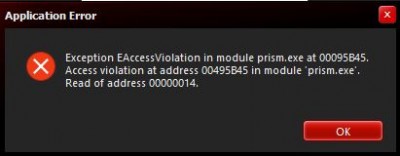

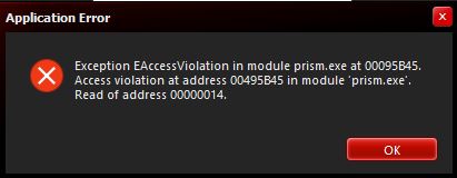

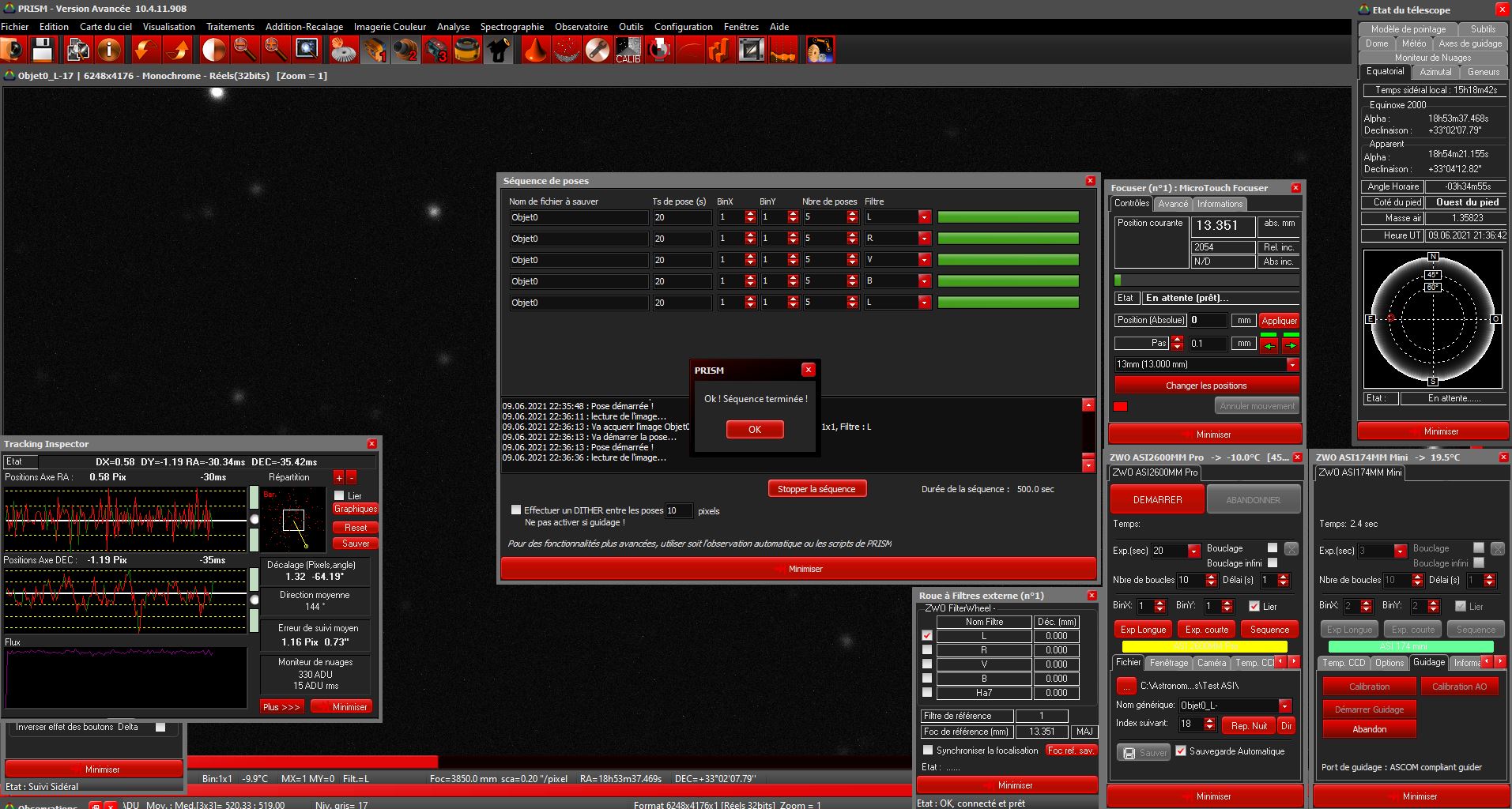

Cette fois ça a planté une fois pendant la focalisation, et j'ai retenté une seconde session, qui a planté à la première image.

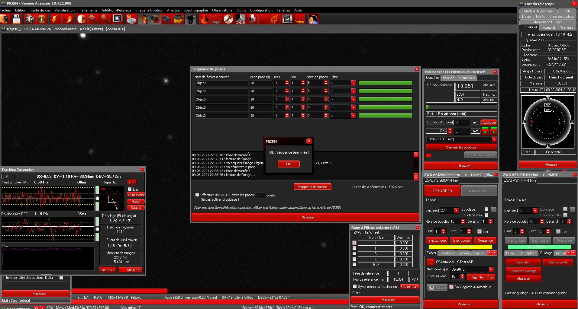

J'ai donc testé une séquence, avec autoguidage en même temps, tout passe sans problème.

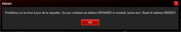

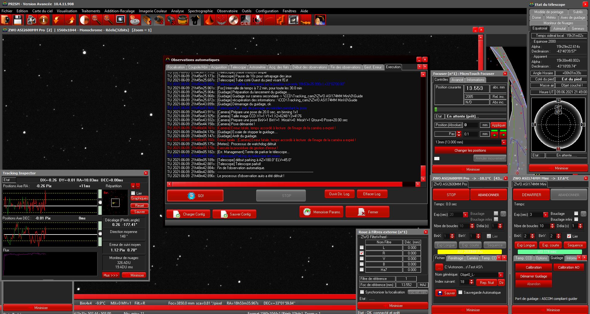

Puis j'ai fait le même cycle image, en observation automatique, et là rebelotte, plantage après le changement de filtre.
j'ai eu 2 erreurs de Prism en déconnectant le matériel, peut-être que cela n'a rien à voir, mais je les mets quand même en fichier joint, ainsi que les captures d'écran de la séquence et de l'observation auto.
Code : Tout sélectionner
Log de l'observation auto :
TU 2021-06-09  21h37m29.268s : --------------------------------------------------------------------------------------------------------
TU 2021-06-09  21h37m29.270s : Démarrage de l'observation automatique (Version  10.4.11.908)
TU 2021-06-09  21h37m29.274s : Va démarrer le matériel immédiatement
TU 2021-06-09  21h37m29.278s : Actions de début d'observations annulées par l'utilisateur !
TU 2021-06-09  21h37m29.282s : Système de focalisation : MicroTouch Focuser
TU 2021-06-09  21h37m29.287s : Roue à filtres : ZWO FilterWheel
TU 2021-06-09  21h37m29.291s : Système de position de telescope : AstroPhysicsV2
TU 2021-06-09  21h37m29.296s : Système de pilotage de telescope : AstroPhysicsV2
TU 2021-06-09  21h37m29.300s : Pas de système dome/abri.
TU 2021-06-09  21h37m29.305s : Pas de station météo.
TU 2021-06-09  21h37m29.309s : Pas de système de mesure de couverture nuageuse.
TU 2021-06-09  21h37m29.315s : Camera primaire : ZWO ASI2600MM Pro
TU 2021-06-09  21h37m29.319s : Camera Secondaire activé : ZWO ASI174MM Mini
TU 2021-06-09  21h37m29.323s : Monture Allemande détectée : retournement au méridien possible
TU 2021-06-09  21h37m29.328s : La matériel a été démarré, attend les bonnes conditions
TU 2021-06-09  21h37m29.333s : [Telescope] Vérification du status de parking du telescope
TU 2021-06-09  21h37m29.338s : Durée des poses totales (H:M:S) -> 00:08:20
TU 2021-06-09  21h37m29.344s : Soleil en "descente"
TU 2021-06-09  21h37m29.348s : [Telescope] Déplace le télescope sur cet objet -> NGC6720
TU 2021-06-09  21h37m29.351s : [Telescope] Pointage sur ALPHA= 18h53m36s DELTA=+33°02'00''
TU 2021-06-09  21h37m29.355s : [Télescope] Utilise l'horizon simple
TU 2021-06-09  21h37m35.310s : [Telescope] Pause de 10s pour rattrapage des jeux
TU 2021-06-09  21h37m45.791s : [Telescope] Tube coté Ouest du pied visant l'Est
TU 2021-06-09  21h37m45.792s : [Filtres] requis n°1
TU 2021-06-09  21h37m45.796s : [Filtres] En cours : n°1
TU 2021-06-09  21h37m45.799s : [Filtres] Pas de changement de filtre requis
TU 2021-06-09  21h37m45.803s : [Télescope] Un retournement de monture n'a pas été signalé
TU 2021-06-09  21h37m45.815s : [Astrométrie] Initiée par le pointage
TU 2021-06-09  21h37m45.817s : [Astrométrie] Début de calibration astrométrique (acquisition d'image)
TU 2021-06-09  21h37m45.821s : [Camera] Retour en mode "FULL FRAME"
TU 2021-06-09  21h37m45.825s : [Camera] Taille image CCD X1=1 Y1=1 X2=6248 Y2=4176
TU 2021-06-09  21h37m45.830s : [Camera] Prepare une pose BinX=4 BinY=4  MiroirX=0  MiroirY=1 Qtour=0 Pose=10.00 sec
TU 2021-06-09  21h37m46.041s : [Camera] Pose démarrée !
TU 2021-06-09  21h37m57.128s : [Astrométrie] Catalogue UCAC 4  : C:\Astronomie\Catalogues\UCAC4\u4b\
TU 2021-06-09  21h37m58.330s : [Astrométrie] Décalage de position -> RA=-29.7 arcsec DEC=-8.5 arcsec Dist=26.3 arcsec
TU 2021-06-09  21h37m58.332s : [Telescope] Recalage du telescope suite à l'astrometrie...
TU 2021-06-09  21h37m58.336s : [Telescope] Pointage sur ALPHA= 18h53m38s DELTA=+33°02'08''
TU 2021-06-09  21h37m58.340s : [Télescope] Utilise l'horizon simple
TU 2021-06-09  21h38m01.267s : [Telescope] Pause de 10s pour rattrapage des jeux
TU 2021-06-09  21h38m11.748s : [Telescope] Tube coté Ouest du pied visant l'Est
TU 2021-06-09  21h38m11.752s : [Telescope] Calibre le télescope sur la position suivante 18h53m35.990s | +33°02'00.00''
TU 2021-06-09  21h38m11.923s : [Foc] Intervalle de temps à 0.7 min, pour toute les 30.0 min
TU 2021-06-09  21h38m11.925s : [Foc] Démarrage de la focalisation -> [Foc] Focalisation forcée au démarrage de la séquence
TU 2021-06-09  21h38m11.931s : [Guidage] Essaie de stopper le guidage....
TU 2021-06-09  21h38m11.932s : [Guidage] Abandon du guidage, (mais le guidage n'a pas été lancé) !
TU 2021-06-09  21h38m12.444s : [Foc] Revient au filtre de référence.
TU 2021-06-09  21h38m12.448s : [Filtres] Sauve la position courante -> n°1
TU 2021-06-09  21h38m12.454s : [Filtres] requis n°1
TU 2021-06-09  21h38m12.462s : [Filtres] En cours : n°1
TU 2021-06-09  21h38m12.469s : [Filtres] Pas de changement de filtre requis
TU 2021-06-09  21h38m12.476s : [Foc] Recherche étoile à partir de : 18h53m38s | +33°02'09''
TU 2021-06-09  21h38m12.553s : [Foc] Nombre d'etoiles potentielles dans l'anneau de recherche : 1041
TU 2021-06-09  21h38m12.555s : [Foc] Vérification qu'il n'y a pas d'étoiles similaire à 28.5 "
TU 2021-06-09  21h38m12.559s : [Foc] Etoile choisie ALPHA=18h53m55s, DELTA=+33°07'27'' Mag=7.2
TU 2021-06-09  21h38m12.563s : [Foc] Etoile trouvée à 0.106 degrés de la position actuelle
TU 2021-06-09  21h38m12.567s : [Foc] Etoile choisie pour la focalisation : 18h53m55s +33°07'27''
TU 2021-06-09  21h38m12.570s : [Telescope] Pointage sur ALPHA= 18h53m55s DELTA=+33°07'27''
TU 2021-06-09  21h38m12.574s : [Télescope] Utilise l'horizon simple
TU 2021-06-09  21h38m15.936s : [Telescope] Pause de 10s pour rattrapage des jeux
TU 2021-06-09  21h38m26.430s : [Telescope] Tube coté Ouest du pied visant l'Est
TU 2021-06-09  21h38m26.432s : [Foc] Recherche de la position de l'etoile dans l'image...
TU 2021-06-09  21h38m26.436s : [Astrométrie] Début de calibration astrométrique (acquisition d'image)
TU 2021-06-09  21h38m26.440s : [Camera] Retour en mode "FULL FRAME"
TU 2021-06-09  21h38m26.444s : [Camera] Taille image CCD X1=1 Y1=1 X2=6248 Y2=4176
TU 2021-06-09  21h38m26.448s : [Camera] Prepare une pose BinX=4 BinY=4  MiroirX=0  MiroirY=1 Qtour=0 Pose=10.00 sec
TU 2021-06-09  21h38m26.463s : [Camera] Pose démarrée !
TU 2021-06-09  21h38m37.506s : [Astrométrie] Catalogue UCAC 4  : C:\Astronomie\Catalogues\UCAC4\u4b\
TU 2021-06-09  21h38m38.679s : [Foc] Etoile choisie pour la focalisation : 18h53m55s    +33°07'27'' -> X=3127,Y=2087  magnitude=7.2
TU 2021-06-09  21h38m38.681s : [Foc] Focalisation entre 12.300 mm et 13.800 mm, pas de 0.132 mm pour 12 itérations
TU 2021-06-09  21h38m38.686s : Position étoile : X=3127 Y=2087 | XYu=3127,2090 | X1=3027,Y1=1990,X2=3227,Y2=2190 | XYoverscan 0,0 | XYprescan 0,0| MX=FALSE, MY=TRUE
TU 2021-06-09  21h38m44.984s : [Foc] Position Barycentre étoile (Fond=557 ADU) Xbar=86.9 Ybar=112.5
TU 2021-06-09  21h38m45.006s : [Foc] Position de départ retenue en cas de problème : 13.351 mm
TU 2021-06-09  21h38m45.026s : [Foc] Avant mise au point à 13.351 mm, HDF=9.98
TU 2021-06-09  21h38m55.123s : [Foc] Position Barycentre étoile (Fond=557 ADU) Xbar=99.7 Ybar=93.2
TU 2021-06-09  21h38m55.163s : [Foc] à 12.298 mm, HDF=21.07  (1/12)
TU 2021-06-09  21h39m05.083s : [Foc] Position Barycentre étoile (Fond=557 ADU) Xbar=99.5 Ybar=96.1
TU 2021-06-09  21h39m05.123s : [Foc] à 12.434 mm, HDF=17.80  (2/12)
TU 2021-06-09  21h39m15.097s : [Foc] Position Barycentre étoile (Fond=554 ADU) Xbar=103.7 Ybar=97.6
TU 2021-06-09  21h39m15.136s : [Foc] à 12.565 mm, HDF=15.32  (3/12)
TU 2021-06-09  21h39m24.972s : [Foc] Position Barycentre étoile (Fond=556 ADU) Xbar=103.1 Ybar=98.8
TU 2021-06-09  21h39m25.012s : [Foc] à 12.694 mm, HDF=14.14  (4/12)
TU 2021-06-09  21h39m35.089s : [Foc] Position Barycentre étoile (Fond=557 ADU) Xbar=101.2 Ybar=99.9
TU 2021-06-09  21h39m35.130s : [Foc] à 12.831 mm, HDF=12.97  (5/12)
TU 2021-06-09  21h39m44.951s : [Foc] Position Barycentre étoile (Fond=554 ADU) Xbar=98.0 Ybar=106.0
TU 2021-06-09  21h39m44.990s : [Foc] à 12.961 mm, HDF=12.28  (6/12)
TU 2021-06-09  21h39m55.111s : [Foc] Position Barycentre étoile (Fond=554 ADU) Xbar=94.6 Ybar=109.6
TU 2021-06-09  21h39m55.150s : [Foc] à 13.091 mm, HDF=10.13  (7/12)
TU 2021-06-09  21h40m04.979s : [Foc] Position Barycentre étoile (Fond=556 ADU) Xbar=97.7 Ybar=112.9
TU 2021-06-09  21h40m05.017s : [Foc] à 13.221 mm, HDF=10.06  (8/12)
TU 2021-06-09  21h40m14.964s : [Foc] Position Barycentre étoile (Fond=556 ADU) Xbar=97.3 Ybar=111.4
TU 2021-06-09  21h40m15.005s : [Foc] à 13.357 mm, HDF=9.57  (9/12)
TU 2021-06-09  21h40m24.977s : [Foc] Position Barycentre étoile (Fond=556 ADU) Xbar=100.5 Ybar=111.6
TU 2021-06-09  21h40m25.016s : [Foc] à 13.488 mm, HDF=9.39  (10/12)
TU 2021-06-09  21h40m34.993s : [Foc] Position Barycentre étoile (Fond=556 ADU) Xbar=100.2 Ybar=108.8
TU 2021-06-09  21h40m35.034s : [Foc] à 13.617 mm, HDF=9.09  (11/12)
TU 2021-06-09  21h40m44.987s : [Foc] Position Barycentre étoile (Fond=556 ADU) Xbar=101.8 Ybar=107.4
TU 2021-06-09  21h40m45.026s : [Foc] à 13.754 mm, HDF=9.75  (12/12)
TU 2021-06-09  21h40m45.031s : [Foc] Focalisation trouvée à 13.552 mm !
TU 2021-06-09  21h40m48.951s : [Foc] Vérification de la focalisation
TU 2021-06-09  21h40m55.012s : [Foc] Position Barycentre étoile (Fond=557 ADU) Xbar=102.2 Ybar=109.5
TU 2021-06-09  21h40m55.053s : [Foc] HDF aprés focalisation : 9.41 pixels (1.90"), HDF avant : 9.98 (2.01") -> amélioration !
TU 2021-06-09  21h40m55.057s : Retour à la position initiale du telescope
TU 2021-06-09  21h40m55.061s : [Telescope] Pointage sur ALPHA= 18h53m38s DELTA=+33°02'09''
TU 2021-06-09  21h40m55.064s : [Télescope] Utilise l'horizon simple
TU 2021-06-09  21h40m59.412s : [Telescope] Pause de 10s pour rattrapage des jeux
TU 2021-06-09  21h41m09.872s : [Telescope] Tube coté Ouest du pied visant l'Est
TU 2021-06-09  21h41m09.876s : [Astrométrie] Début de calibration astrométrique (acquisition d'image)
TU 2021-06-09  21h41m09.880s : [Camera] Retour en mode "FULL FRAME"
TU 2021-06-09  21h41m09.884s : [Camera] Taille image CCD X1=1 Y1=1 X2=6248 Y2=4176
TU 2021-06-09  21h41m09.890s : [Camera] Prepare une pose BinX=4 BinY=4  MiroirX=0  MiroirY=1 Qtour=0 Pose=10.00 sec
TU 2021-06-09  21h41m10.105s : [Camera] Pose démarrée !
TU 2021-06-09  21h41m21.179s : [Astrométrie] Catalogue UCAC 4  : C:\Astronomie\Catalogues\UCAC4\u4b\
TU 2021-06-09  21h41m22.334s : [Foc] [Astrométrie] Décalage de position -> RA=-5.5 arcsec DEC=-3.1 arcsec Dist=5.6 arcsec
TU 2021-06-09  21h41m22.337s : [Foc] [Telescope] Recalage du telescope suite à l'astrometrie...
TU 2021-06-09  21h41m22.342s : [Telescope] Pointage sur ALPHA= 18h53m36s DELTA=+33°02'03''
TU 2021-06-09  21h41m22.346s : [Télescope] Utilise l'horizon simple
TU 2021-06-09  21h41m25.252s : [Telescope] Pause de 10s pour rattrapage des jeux
TU 2021-06-09  21h41m35.722s : [Telescope] Tube coté Ouest du pied visant l'Est
TU 2021-06-09  21h41m35.729s : [Telescope] Calibre le télescope sur la position suivante 18h53m35.990s | +33°02'00.00''
TU 2021-06-09  21h41m35.889s : [Foc] Revient au filtre initial, index=1
TU 2021-06-09  21h41m35.899s : [Filtres] requis n°1
TU 2021-06-09  21h41m35.911s : [Filtres] En cours : n°1
TU 2021-06-09  21h41m35.915s : [Filtres] Pas de changement de filtre requis
TU 2021-06-09  21h41m35.919s : [Guidage] Préparation du lancement du guidage....
TU 2021-06-09  21h41m35.923s : [Guidage] Guidage sur camera secondaire -> \CCD\Tracking_cam2\ZWO ASI174MM Mini\0\Guide
TU 2021-06-09  21h41m35.928s : [Guidage] récupération des informations : \CCD\Tracking_cam2\ZWO ASI174MM Mini\0\Guide
TU 2021-06-09  21h41m54.078s : [Guidage] Démarrage du guidage, ok
TU 2021-06-09  21h41m54.081s : [Telescope] OK, pas de passage au méridien pendant la pose
TU 2021-06-09  21h41m54.093s : [Camera] Prépare une pose de 20.0 sec, en binning 1x1
TU 2021-06-09  21h41m54.099s : [Camera] Taille image CCD X1=1 Y1=1 X2=6248 Y2=4176
TU 2021-06-09  21h41m54.103s : [Camera] Prepare une pose BinX=1 BinY=1  MiroirX=0  MiroirY=1 Qtour=0 Pose=20.00 sec
TU 2021-06-09  21h41m54.327s : [Camera] Pose démarrée !
TU 2021-06-09  21h42m17.482s : Fichier sauvé : NGC6720_L-006.cpa -> 0
TU 2021-06-09  21h42m17.492s : Image d'itération réalisée ->  [1/5]
TU 2021-06-09  21h42m17.494s :
TU 2021-06-09  21h42m17.498s : Hauteur du Soleil : -16.5°
TU 2021-06-09  21h42m17.502s : [Foc] Intervalle de temps à 4.1 min, pour toute les 30.0 min
TU 2021-06-09  21h42m17.506s : [Guidage] Préparation d'attente du système de guidage
TU 2021-06-09  21h42m17.510s : [Guidage] Va être mis en pause
TU 2021-06-09  21h42m17.518s : [Guidage] Mis en pause, attente que l'étoile de guidage revienne à sa position optimale
TU 2021-06-09  21h42m45.812s : [Guidage] Reprise de guidage
TU 2021-06-09  21h42m45.820s : [Telescope] OK, pas de passage au méridien pendant la pose
TU 2021-06-09  21h42m45.835s : [Camera] Prépare une pose de 20.0 sec, en binning 1x1
TU 2021-06-09  21h42m45.838s : [Camera] Taille image CCD X1=1 Y1=1 X2=6248 Y2=4176
TU 2021-06-09  21h42m45.844s : [Camera] Prepare une pose BinX=1 BinY=1  MiroirX=0  MiroirY=1 Qtour=0 Pose=20.00 sec
TU 2021-06-09  21h42m45.856s : [Camera] Pose démarrée !
TU 2021-06-09  21h43m09.006s : Fichier sauvé : NGC6720_L-007.cpa -> 0
TU 2021-06-09  21h43m09.015s : Image d'itération réalisée ->  [2/5]
TU 2021-06-09  21h43m09.018s :
TU 2021-06-09  21h43m09.023s : Hauteur du Soleil : -16.5°
TU 2021-06-09  21h43m09.026s : [Foc] Intervalle de temps à 5.0 min, pour toute les 30.0 min
TU 2021-06-09  21h43m09.030s : [Guidage] Préparation d'attente du système de guidage
TU 2021-06-09  21h43m09.035s : [Guidage] Va être mis en pause
TU 2021-06-09  21h43m09.279s : [Guidage] Mis en pause, attente que l'étoile de guidage revienne à sa position optimale
TU 2021-06-09  21h43m18.609s : [Guidage] Reprise de guidage
TU 2021-06-09  21h43m18.616s : [Telescope] OK, pas de passage au méridien pendant la pose
TU 2021-06-09  21h43m18.619s : [Camera] Prépare une pose de 20.0 sec, en binning 1x1
TU 2021-06-09  21h43m18.632s : [Camera] Taille image CCD X1=1 Y1=1 X2=6248 Y2=4176
TU 2021-06-09  21h43m18.637s : [Camera] Prepare une pose BinX=1 BinY=1  MiroirX=0  MiroirY=1 Qtour=0 Pose=20.00 sec
TU 2021-06-09  21h43m18.648s : [Camera] Pose démarrée !
TU 2021-06-09  21h43m41.679s : Fichier sauvé : NGC6720_L-008.cpa -> 0
TU 2021-06-09  21h43m41.689s : Image d'itération réalisée ->  [3/5]
TU 2021-06-09  21h43m41.692s :
TU 2021-06-09  21h43m41.695s : Hauteur du Soleil : -16.6°
TU 2021-06-09  21h43m41.700s : [Foc] Intervalle de temps à 5.5 min, pour toute les 30.0 min
TU 2021-06-09  21h43m41.703s : [Guidage] Préparation d'attente du système de guidage
TU 2021-06-09  21h43m41.706s : [Guidage] Va être mis en pause
TU 2021-06-09  21h43m42.054s : [Guidage] Mis en pause, attente que l'étoile de guidage revienne à sa position optimale
TU 2021-06-09  21h43m46.742s : [Guidage] Reprise de guidage
TU 2021-06-09  21h43m46.748s : [Telescope] OK, pas de passage au méridien pendant la pose
TU 2021-06-09  21h43m46.761s : [Camera] Prépare une pose de 20.0 sec, en binning 1x1
TU 2021-06-09  21h43m46.766s : [Camera] Taille image CCD X1=1 Y1=1 X2=6248 Y2=4176
TU 2021-06-09  21h43m46.769s : [Camera] Prepare une pose BinX=1 BinY=1  MiroirX=0  MiroirY=1 Qtour=0 Pose=20.00 sec
TU 2021-06-09  21h43m46.782s : [Camera] Pose démarrée !
TU 2021-06-09  21h44m09.899s : Fichier sauvé : NGC6720_L-009.cpa -> 0
TU 2021-06-09  21h44m09.909s : Image d'itération réalisée ->  [4/5]
TU 2021-06-09  21h44m09.912s :
TU 2021-06-09  21h44m09.915s : Hauteur du Soleil : -16.6°
TU 2021-06-09  21h44m09.919s : [Foc] Intervalle de temps à 6.0 min, pour toute les 30.0 min
TU 2021-06-09  21h44m09.923s : [Guidage] Préparation d'attente du système de guidage
TU 2021-06-09  21h44m09.927s : [Guidage] Va être mis en pause
TU 2021-06-09  21h44m10.077s : [Guidage] Mis en pause, attente que l'étoile de guidage revienne à sa position optimale
TU 2021-06-09  21h44m19.512s : [Guidage] Reprise de guidage
TU 2021-06-09  21h44m19.515s : [Telescope] OK, pas de passage au méridien pendant la pose
TU 2021-06-09  21h44m19.527s : [Camera] Prépare une pose de 20.0 sec, en binning 1x1
TU 2021-06-09  21h44m19.530s : [Camera] Taille image CCD X1=1 Y1=1 X2=6248 Y2=4176
TU 2021-06-09  21h44m19.535s : [Camera] Prepare une pose BinX=1 BinY=1  MiroirX=0  MiroirY=1 Qtour=0 Pose=20.00 sec
TU 2021-06-09  21h44m19.549s : [Camera] Pose démarrée !
TU 2021-06-09  21h44m42.588s : Fichier sauvé : NGC6720_L-010.cpa -> 0
TU 2021-06-09  21h44m42.600s : Image d'itération réalisée ->  [5/5]
TU 2021-06-09  21h44m42.602s :
TU 2021-06-09  21h44m42.606s : Hauteur du Soleil : -16.7°
TU 2021-06-09  21h44m42.611s : [Guidage] Essaie de stopper le guidage....
TU 2021-06-09  21h44m43.038s : [Guidage] Arrêt du guidage.
TU 2021-06-09  21h44m43.041s : Soleil en "descente"
TU 2021-06-09  21h44m43.048s : [Telescope] Déplace le télescope sur cet objet -> NGC6720
TU 2021-06-09  21h44m43.051s : [Telescope] Pointage sur ALPHA= 18h53m36s DELTA=+33°02'00''
TU 2021-06-09  21h44m43.055s : [Télescope] Utilise l'horizon simple
TU 2021-06-09  21h44m45.469s : [Telescope] Pause de 10s pour rattrapage des jeux
TU 2021-06-09  21h44m55.970s : [Telescope] Tube coté Ouest du pied visant l'Est
TU 2021-06-09  21h44m55.974s : [Filtres] requis n°2
TU 2021-06-09  21h44m55.978s : [Filtres] En cours : n°1
TU 2021-06-09  21h44m56.187s : [Filtres] Changement de filtre du n°1 vers n°2
TU 2021-06-09  21h44m59.214s : [Filtres] Filtre n°1 vers n°2, référence=13.552 mm, décalage=0.000 mm, position=13.552 mm
TU 2021-06-09  21h44m59.218s : [Télescope] Un retournement de monture n'a pas été signalé
TU 2021-06-09  21h44m59.221s : [Astrométrie] Initiée par le pointage
TU 2021-06-09  21h44m59.224s : [Astrométrie] Début de calibration astrométrique (acquisition d'image)
TU 2021-06-09  21h44m59.227s : [Camera] Retour en mode "FULL FRAME"
TU 2021-06-09  21h44m59.231s : [Camera] Taille image CCD X1=1 Y1=1 X2=6248 Y2=4176
TU 2021-06-09  21h44m59.235s : [Camera] Prepare une pose BinX=4 BinY=4  MiroirX=0  MiroirY=1 Qtour=0 Pose=10.00 sec
TU 2021-06-09  21h44m59.452s : [Camera] Pose démarrée !
TU 2021-06-09  21h45m10.522s : [Astrométrie] Catalogue UCAC 4  : C:\Astronomie\Catalogues\UCAC4\u4b\
TU 2021-06-09  21h45m11.766s : [Astrométrie] Décalage de position -> RA=-6.1 arcsec DEC=2.4 arcsec Dist=5.7 arcsec
TU 2021-06-09  21h45m11.768s : [Telescope] Recalage du telescope suite à l'astrometrie...
TU 2021-06-09  21h45m11.772s : [Telescope] Pointage sur ALPHA= 18h53m36s DELTA=+33°01'58''
TU 2021-06-09  21h45m11.776s : [Télescope] Utilise l'horizon simple
TU 2021-06-09  21h45m15.173s : [Telescope] Pause de 10s pour rattrapage des jeux
TU 2021-06-09  21h45m25.687s : [Telescope] Tube coté Ouest du pied visant l'Est
TU 2021-06-09  21h45m25.689s : [Telescope] Calibre le télescope sur la position suivante 18h53m35.990s | +33°02'00.00''
TU 2021-06-09  21h45m25.861s : [Foc] Intervalle de temps à 7.2 min, pour toute les 30.0 min
TU 2021-06-09  21h45m25.864s : [Guidage] Préparation du lancement du guidage....
TU 2021-06-09  21h45m25.868s : [Guidage] Guidage sur camera secondaire -> \CCD\Tracking_cam2\ZWO ASI174MM Mini\0\Guide
TU 2021-06-09  21h45m25.872s : [Guidage] récupération des informations : \CCD\Tracking_cam2\ZWO ASI174MM Mini\0\Guide
TU 2021-06-09  21h45m43.899s : [Guidage] Démarrage du guidage, ok
TU 2021-06-09  21h45m43.908s : [Telescope] OK, pas de passage au méridien pendant la pose
TU 2021-06-09  21h45m43.911s : [Camera] Prépare une pose de 20.0 sec, en binning 1x1
TU 2021-06-09  21h45m43.925s : [Camera] Taille image CCD X1=1 Y1=1 X2=6248 Y2=4176
TU 2021-06-09  21h45m43.932s : [Camera] Prepare une pose BinX=1 BinY=1  MiroirX=0  MiroirY=1 Qtour=0 Pose=20.00 sec
TU 2021-06-09  21h45m44.158s : [Camera] Pose démarrée !
TU 2021-06-09  21h48m04.161s : [Camera] Erreur fatale, temps accordé à lecture  de l'image de la caméra a expiré !
TU 2021-06-09  21h48m04.170s : [Guidage] Essaie de stopper le guidage....
TU 2021-06-09  21h48m05.147s : [Guidage] Arrêt du guidage.
TU 2021-06-09  21h48m05.160s : Erreur fatale : [Camera] Erreur fatale, temps accordé à lecture  de l'image de la caméra a expiré !
TU 2021-06-09  21h48m05.175s : [Meteo] : Processus de watchdog détruit
TU 2021-06-09  21h48m05.178s : Execute la procédure de gestion d'erreur !
TU 2021-06-09  21h48m05.182s : [Err. Management] Tente de parker le télescope...
TU 2021-06-09  21h48m05.185s : [Telescope] Parking du telescope en cours...
TU 2021-06-09  21h48m05.189s : [Telescope] début parking à AZ=180.0° ELV=45.0°
TU 2021-06-09  21h48m42.881s : [Telescope] Telescope parké!
TU 2021-06-09  21h48m42.884s : Fin de l'observation automatique.
TU 2021-06-09  21h48m42.889s : --------------------------------------------------------------------------------------------------------
TU 2021-06-09  21h48m42.896s : Le processus d'observation auto a été détruit !

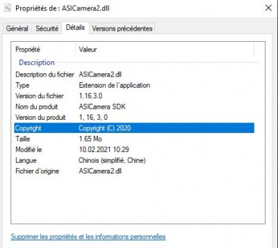

Que ca coince direct comme cela y a qq chose d'important qui ne va pas.
Baisser la bande USB, il m'arrive de la descendre parfois a 50%

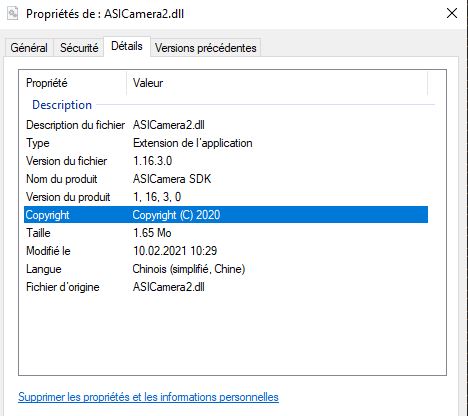

Quelle est la version de la DLL ZWO ?
C'est le fichier ASIcamera2.dll
Rien n'y fait avec l'observation auto. Des fois la caméra plante direct, et des fois après un changement de filtre.
Essayer qu'avec la camera seule et pas de roue a filtres.

Cyril Cavadore a écrit : 10 juin 2021, 14:33 Que ca coince direct comme cela y a qq chose d'important qui ne va pas.

ok la bande passante avait déjà été abaissée à 40%
Version du DLL ZWO :
J'ai tenté en désactivant la roue a filtres, problème toujours présent
Pour le test avec LOG ZWO je fais ça ce soir si le ciel le permet

Voici les logs de l'observation auto de ce soir ainsi que le log caméra comme demandé :
https://1drv.ms/u/s!Ali9qr8G0Nd7gY0Wsm7 ... w?e=t0Baku
