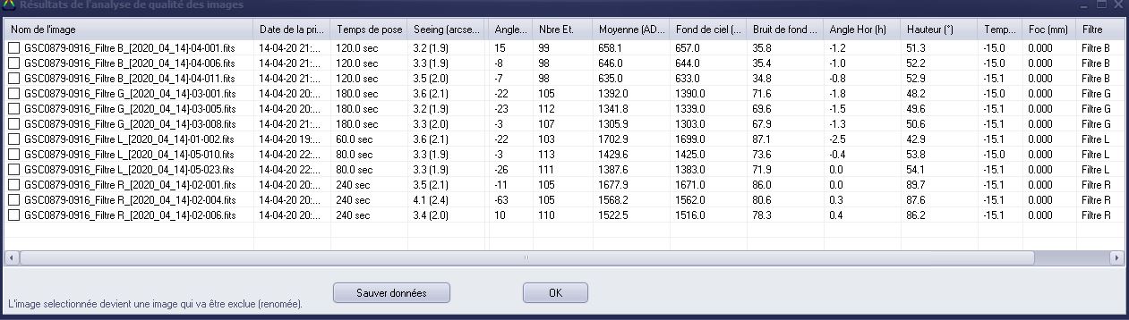

Gestion des dark, flat,bias
- Messages : 1326
Re: rien ne va plus avec mes dark, flat,bias
Tu ne veux vraiment pas mettre en copie le log du prétraitement ?
Pour la valeur ERR dans la colonne Coef Dark, cela veut dire que l'optimisation du dark n'est pas bonne.
Des fois cela arrive (je ne connais pas les raisons exactes).
Si tu as un dark maitre qui correspond exactement au temps de pose et à la température de tes brutes, tu n'as pas besoin de faire une optimisation du noir (Prétraitement / Onglet Image de calibration / Optimisation du noir décoché).
L'optimisation du noir est utile si soit ton temps de pose est différent entre le dark maitre et les brutes, ou si la température est différente.
philippe rees
- Messages : 127
Re: Gestion des dark, flat,bias
Marc, merci ca aide beaucoup, j'avais vu pour la température identique, …
Si je veux bien t'envoyer le rapport, c'était pour ne pas te déranger...le voila.(il est trop long, il y 90 images, celui-ci)

- Messages : 1326
De ce que je vois du log, tu as du avoir un retournement au méridien. Cela concerne les 6 dernières images.
Donc soit tu les enlèves de l'addition, soit tu fenêtres l'image résultante pour ne conserver que la zone bien commune. Et dans l'image fenêtrée, tu pourras régler sans problème les niveaux de gris et tout ira bien.
philippe rees
- Messages : 127
Marc, merci, et après avoir enlevé les images concernées, la finale est dans le cadre….
j'ai fais une analyse (que j'aurais du faire avant de vous écrire, "mea culpa" x3, et la découverte est surprenante.
Décidément, j'ai pour la 2 fois des conséquence à la suite d'une astrométrie sur le web (l'avant dernière fois, à la suite du retournement le web n'a jamais répondu, et le scope y est allez comme cela...à coté de l'objet) et cette dernière.
Dans les paramètres pour la gestion automatique, j'ai lors de ce projet NGC 3718, considéré que comme j'avais 90 poses de 60 sec en finale, coché "faire une focalisation toute les 30 min", et c'est là que tout part en vrille….
Mais ici l'astrométrie a bien fonctionnée, et je ne comprend pas la suite….
Est-ce l'étoile qui me servait de cible pour l'image a été remise au centre? ton avis ?

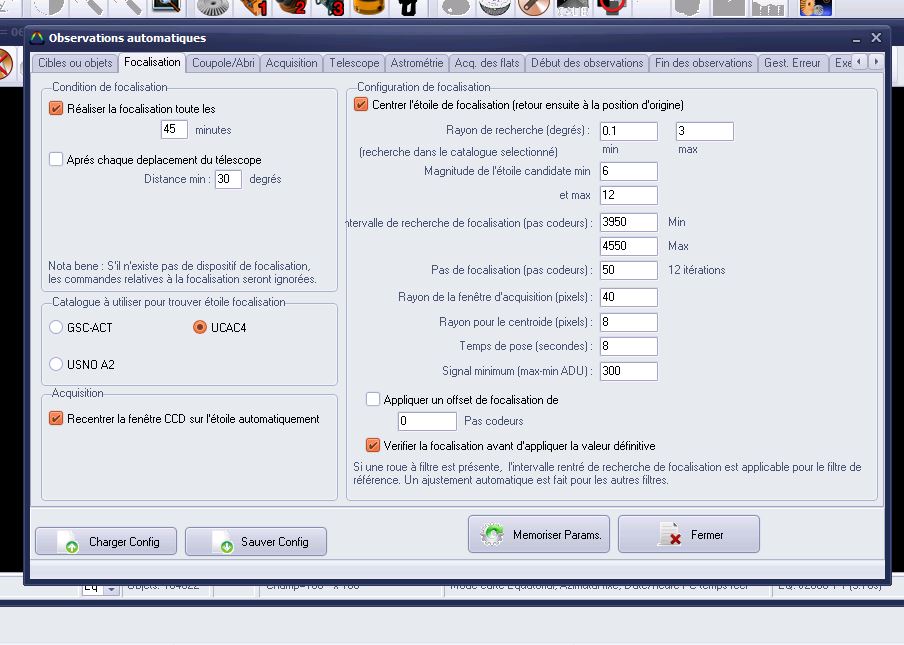

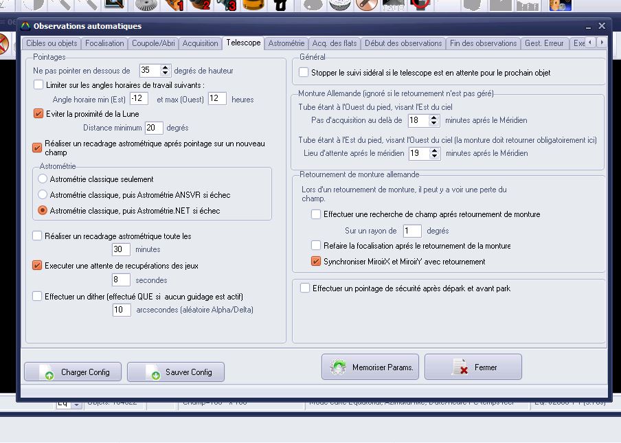

Si tu as sauvegardé la configuration de l'observation automatique, ce serait pas mal de mettre les captures d'écran pour les onglets Focalisation et Telescope. Cela pourrait aider à voir ce qu'il pourrait être amélioré dans ta configuration.
Déjà je pense que tu n'as pas coché dans l'onglet Télescope la case Réaliser un recadrage astrométrique après pointage sur un nouveau champ.
Alors ce morceau:
indique que pour faire la Foc, le télescope pointe une étoile à côté de ta position, mais lors du GOTO, il y a eu un retournement au méridien (il met 3 minutes pour faire le GOTO et si tu regardes les logs précédents, tu verras Tube coté Ouest du pied visant l'Est).TU 2020-04-14 22h31m38.582s : [Foc] Recherche étoile à partir de : 12h21m51s | +14°30'56''

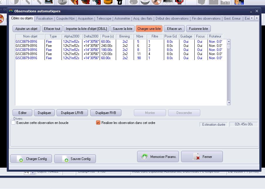

tu trouveras les infos des onglets AUTO.

- Messages : 127
mon setup
-vixen 200, foc 1802
-monture TAKA EM-400
-CCD Moravian G2-4020
- Cloudwatcher , Sky ccd, SQM ( en réseau)
- toiture automatisée horizontale ( genre portail)
-Prism ( que j'adore, et attend la version ++)
situation charleroi, Belgique
ci-joint le rapport d'analyse du dernier objet en question, bien a toi
phil
phil

Je ne comprends pas, si tu avais bien de coché la case Réaliser un recadrage astrométrique après pointage sur un nouveau champ alors pourquoi il n'y a pas eu cette opération après la Foc qui échoue pour le pointage du champ ? Je ne pige pas, peut-être un soucis dans Prism.
Pour le retournement je te conseille de cocher la case Effectuer une recherche de champ après retournement de monture.
Pour la Foc, tu mets magnitude de l'étoile candidate min à 6 pour 8 secondes de pose, tu es sûr de ne pas saturer ? J'ai de forts doutes, si jamais Prism choisit une étoile magnitude 6, cela va surement mal se passer.

Marc, bonjour. Je vais cocher cette fonction, pour l’etoile Mag 6, que mettrais tu? 8?
L’astrométrie il l’a faite, et eut en retour avec succès, mais pourquoi ne s’est il pas positionné, là est le mystère....
Voilà, clôturons et encore merci pour ton aide. Phil
- Messages : 1326
Il faut que tu fasses des tests mais magnitude 6 en 8 secondes, je suis presque sûr que tu satures.
