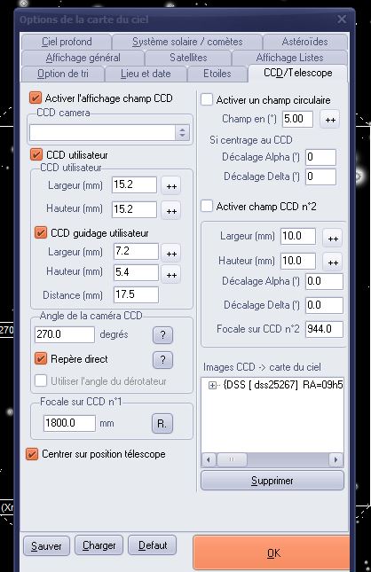

mon setup
-vixen 200, foc 1802
-monture TAKA EM-400
-CCD Moravian G2-4020
- Cloudwatcher , Sky ccd, SQM ( en réseau)
- toiture automatisée horizontale ( genre portail)
-Prism ( que j'adore, et attend la version ++)
situation charleroi, Belgique
ci-joint le rapport d'analyse du dernier objet en question, bien a toi

Je ne comprends pas, si tu avais bien de coché la case Réaliser un recadrage astrométrique après pointage sur un nouveau champ alors pourquoi il n'y a pas eu cette opération après la Foc qui échoue pour le pointage du champ ? Je ne pige pas, peut-être un soucis dans Prism.
Pour le retournement je te conseille de cocher la case Effectuer une recherche de champ après retournement de monture.
Pour la Foc, tu mets magnitude de l'étoile candidate min à 6 pour 8 secondes de pose, tu es sûr de ne pas saturer ? J'ai de forts doutes, si jamais Prism choisit une étoile magnitude 6, cela va surement mal se passer.
