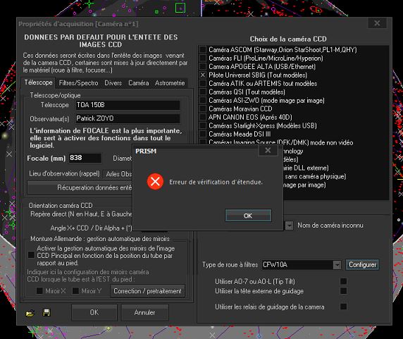

message d'erreur roue a filtre SBIG

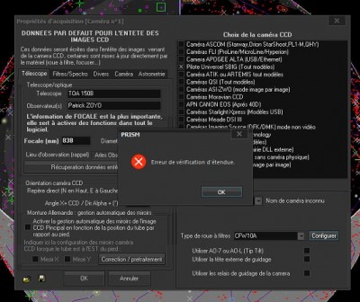

Bonjour Cyril
Tu me demande de supprimer completement dans le registre de Windows , a cet endroit " HKEY_CURRENT_USER\Software\Prism\CCD\SBIG ", le repretoire et tout ce qu'il contient ... c'est bien ca...?
Cette question car ... sur le PC que j'ai avec moi , je suis effectivement aller au chemin indique ... j'ai modifier quelques valeur de data ... pour changer les noms de filtres ... cela fonctionne ... mais si je change le nombre de filtre ( de 10 a 8 ) la , j'ai le meme message d'erreur dans PRISM a la selection de la roue a filtre avec bouton "configurer"...
Je vais faire un essai avec le PC qui est avec moi en ce moment avant de jouer avec mon PC remote...
je vous dirais...
Patrick

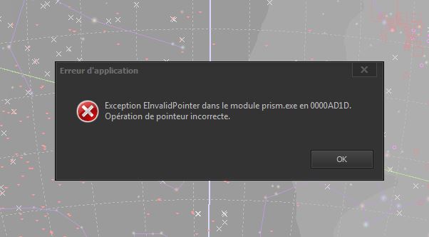

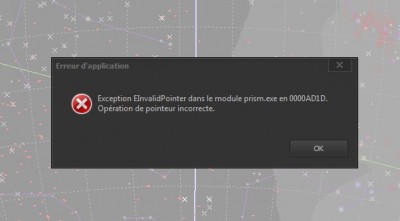

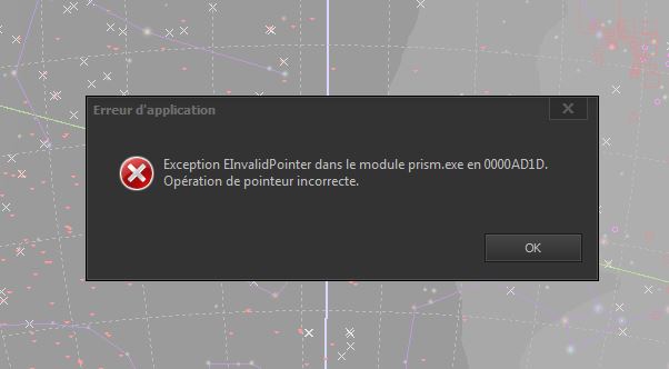

Voici le message que j'ai a la fermeture de PRISM ... Est-ce du a la supression du dossier SBIG dans le registre de Windows ???
Que faire...
Patrick
Que faire...
Patrick
Re: message d'erreur roue a filtre SBIG
Non, je pense pas..
C'est un message "mystere" d'une erreur non gerée … la faut le log pour le sortir.
Arrives tu à aller dans le setup des filtres ?

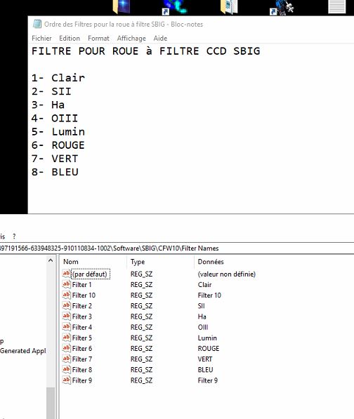

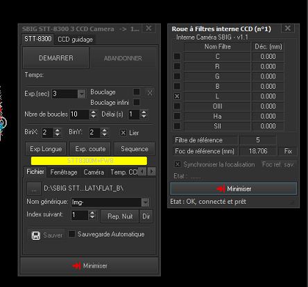

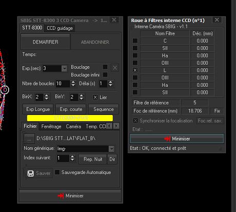

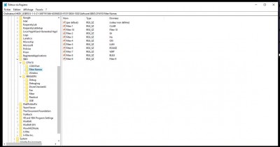

Pour repondre a ta derniere question ... non ... impossible d'aller dans le setup de la roue a filtre CFW10A meme apres avoir suprime le repertoire dans le registre... message ci-dessous : Je suis alle dans le registre windows : le noms des filtres vs position est correct ,voir si dessous, et correspond a leur position de montage physique sur le support interne de la RaF: Retour dans la console de la roue a filtre : si on compare le registre et la console dans PRISM de la RaF de la CCD, le nom de filtre ne correspond pas ... ce qui est vrai est dans le registre.
il y a clairement un probleme...
lorsque sur la console dans PRISM je selectionne le filtre 02 qui est ecrit "Rouge" c'est bien le "SII" physiquement qui ce place devant l'ouverture de la CCD ??? j'ai valide en photografiant la lune avec un temps de pose le plus petit possible ... la luminosite de la lune est bien reduite par rapport au filtre rouge...
Si j'ecris dans registre pour changer le nom des filtres ... voila ce que ca donne maintenant:
les noms des filtres 2 , 3, 4 changent bien mais le noms des filtres 6, 7, 8 ne changent pas...???
La j'avoue que je suis perdus...
dans le registre , la RAF a 10 filtres ... dans la console de la RaF dans PRISM il n'y a que 08 filtres ...???
besoin de plus d'infos ...?
Patrick

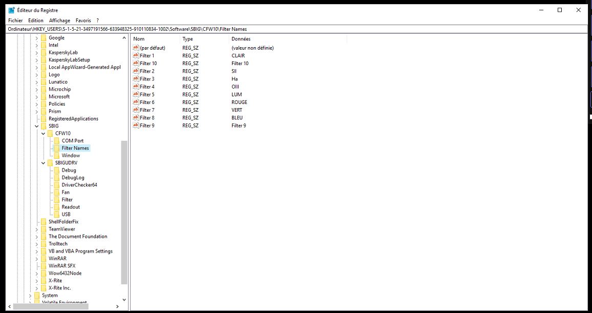

Pour info ... voici ce que j'ai dans le repertoire SBIG du registre windows : si ca peut aider...
Patrick
