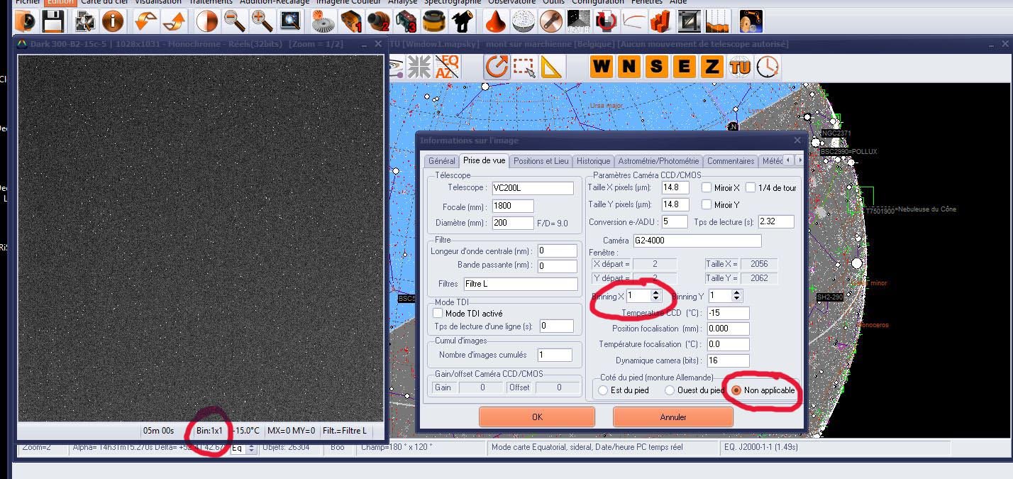

Bonsoir Marc,
merci pour ton petit mot, qui répond pleinement à mes questions,
-maintenant grâce à l'info, je sais que je suis bien en Bin2 quand j'ai la taille des pixels à 14.8.
- En fait je sauve mes images en "fits" et non pas en natif PRISM, est-ce un problème?
Et tu réponds bien à la question de la gestion par PRISM, sur le traitement Dark/Flat/Bias en fonction de l'orientation de ma monture (EM400) qui fait un retournement dans l'exécution du planning des tâches demandées. (coté Ouest/Est de la monture. super.
Une dernière chose, sur l'image ci-jointe, je me demande: c'est un Dark de 300sec, filtre L, Bin2, temp -15C
- ce que veux dire le Bin1x1? qui apparait sur le bas de l'image ainsi que dans les détails "information sur image?
- Et pourquoi à l'indication du coté pied de la monture est indiqué "non applicable", intuitivement j'aurai indiqué Ouest du pied?
En fait j'avoue venir d'un autre monde pour la gestion des images et que cette partie de PRISM je me met à l'utiliser (pas à pas), tatonements....
Voila, bon weekend plein de soleil, et de lune .....pas bon, mais enfin. Bien à toi, philippe

Re: pretraitement image/images calibration
Le driver de ta monture ne doit surement pas gérer les information de position du tube par rapport au pied.

Pour le binning 1x1 dans ton image, c'est surement lié au fait que tu enregistres en .FITS et pas en .CPA. Il y a peut-être un problème dans Prism à ce niveau là, mais je te conseille vraiment de faire toutes les acquisitions en CPA. Tu auras des entêtes correctes, tu vas gagner de l'espace disque car le CPA compresse sans perte et pour le prétraitement tu n'auras pas de souci pour le retournement alors qu'en FITS, c'est bien probable que cela ne fonctionne pas correctement.
Tu peux ensuite convertir une série de CPA en FITS si tu en as besoin ailleurs (Menu Fichier / Conversion de format de fichiers par lots)
Pour la position du tube à l'acquisition, Laurent t'a répondu, il faut contrôler dans le driver si tu as l'information ou pas.

Je ne pense pas que se soit un probleme, mais plutôt une décision de Cyril de travailler sur la taille du pixel plutôt que sur l'info Bining a cause de probleme de compatibilité entre l'utilisation de mot clé dans le Fits en fonction des différents logiciels.

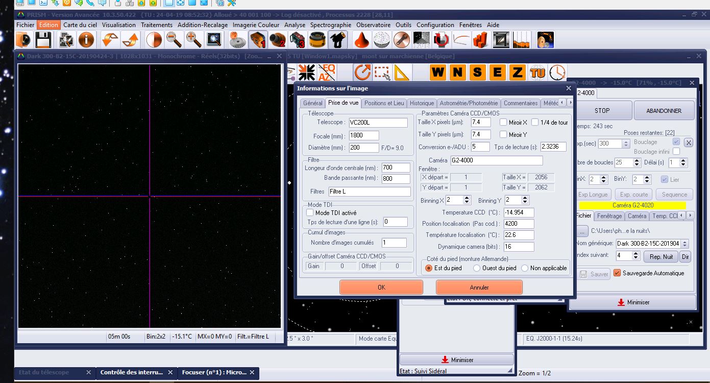

Cette phrase à percutée, cogitée, et enfin trouvé la solution, à savoir:
"Le driver de ta monture ne doit surement pas gérer les information de position du tube par rapport au pied"
Au premier abord, je me suis dis, mais oui, la monture et PRISM sait ou elle se positionne puisque sur les RGB l'information s'y trouve…
Et j'ai trouvé grace à vous, en fait je fait mes Dark, Flat,Bias en position PARKING (tube couché, direction EST), comme je suis en remote, et en mode AUTO, la procédure finale ferme le toit, et coupe ce qui est lié au telescope, donc monture NON alimenté....Et je fais les flats sur l'écran face au tube.
et ensuite coupure de toutes les alimentations.
Donc ce matin, en manuel, je fait les Darks de 300sec, et l'information de position et direction se trouve bien dans le Dark (voir photo ci joint)
Dès que j'ai les nouveaux Darks, Bias et Flats , je vais faire le traitement du RGB et vous tiens informé...mais je le sens bien....merci
