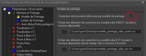

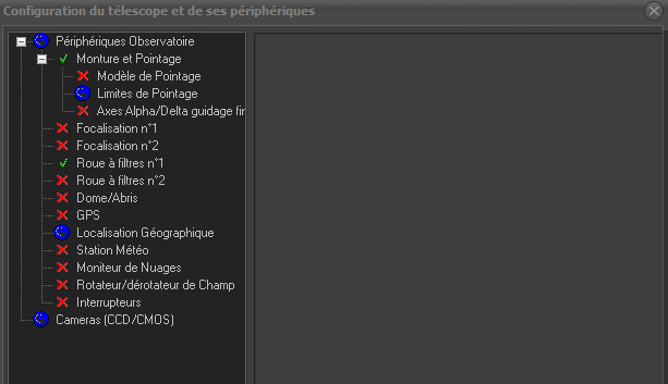

Je reviens à nouveau là-dessus car après être passé en 10.3.47 puis en 10.3.48, le problème est toujours présent.
Lorsque je lance Prism et que je vais dans la configuration du materiel, j'ai maintenant des icones en couleurs qui apparaissent et permettent de voir les parametres configurés (coche verte j'imagine).
Or la partie modèle de pointage montre une croix rouge.
Je clique donc dessus et je coche la case "correction de la position telescope..." puis je clique sur OK pour valider et fermer la fenêtre.
Mais malheureusement, dès que je ferme Prism et que je le rouvre, je retourne dans la configuration du matériel et la case n'est plus cochée, je me retrouve dans la situation de la 1ere copie d'écran.
Je précise que j'ai aussi fait la même manip en connectant le telescope apres avoir coché la case, puis déconnecté le télescope, fermé et rouvert Prism mais c'est pareil.
Bruno
