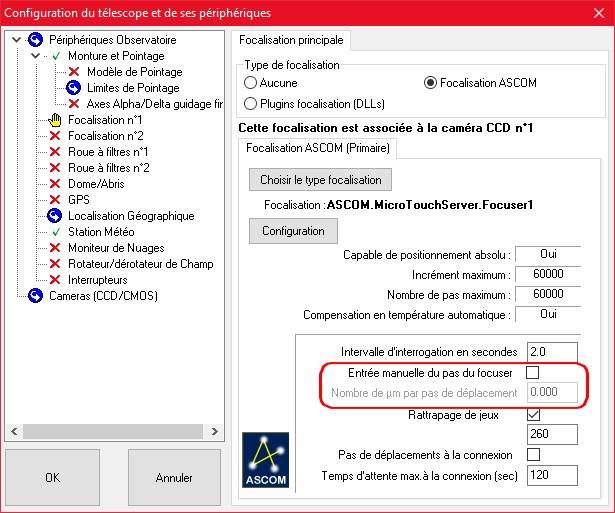

Je ferme PRISM, éteint le PC, attend une bonne heure, rallume le PC, lance PRISM. Je connecte le télescope, focuseur... et là, plantage. Focuseur non initialisé comme image dans posts précédents. J'ai refais une investigation :
Configuration / Configuration du matériel / Focalisation n°1 --> mes données ont disparues :

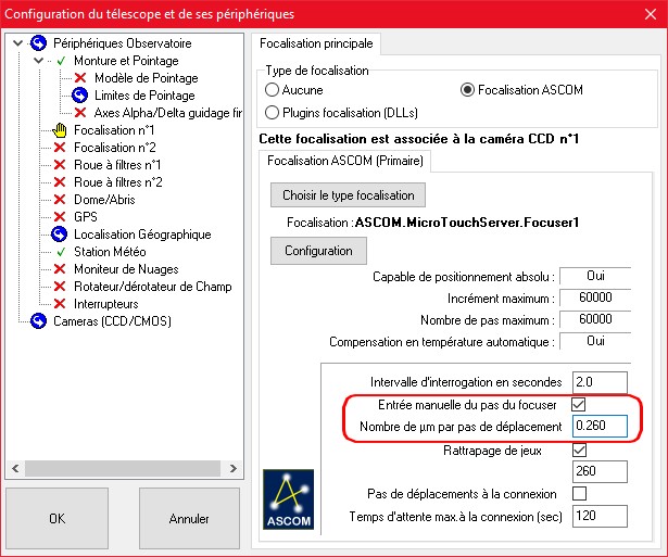

Je re-rentre les données :
Je ferme les fenêtres, relance la connexion du télescope et tout va bien.

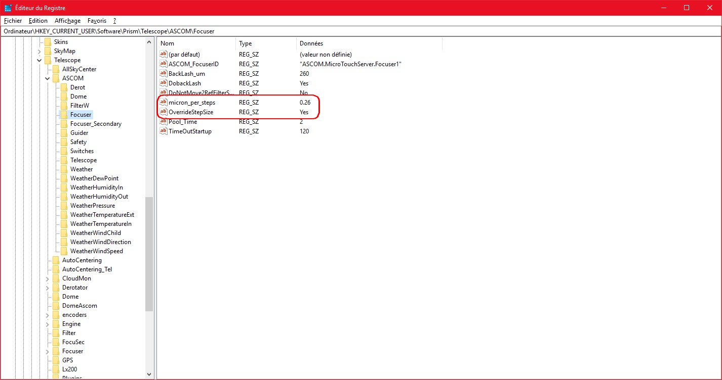

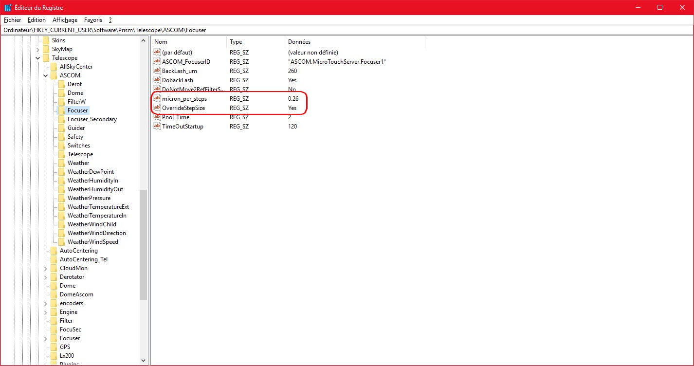

Par acquis de conscience, je lance à la suite et après fermeture de PRISM, regedit et va à la clé de PRISM et des paramètres de mon focuseur :
Tous les paramètres y sont et bien renseignés.

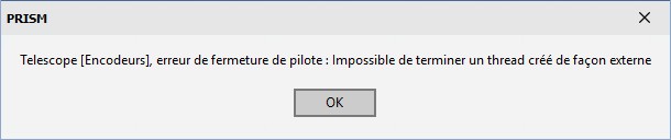

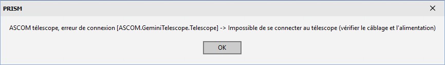

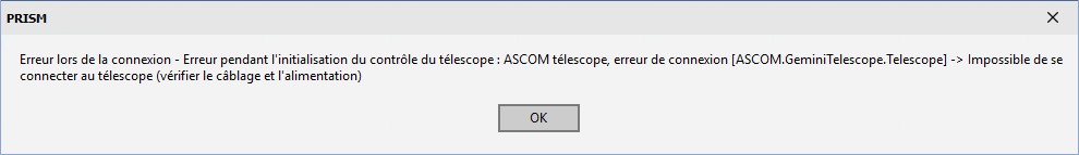

Je vous joins un complément de 3 captures d'écran des messages d'erreurs retournés par le logiciel :
Merci, astro-amicalement

1) Je démarre PRISM, je vais dans la configuration du matériel/focalisation_1, je coche la case, je renseigne comme valeur 0,260 µm. Je valide par OK, je rouvre la configuration, la case est bien cochée, la valeur bien renseignée. Je valide par OK. Je ferme PRISM.
2) Je réouvre PRISM, je vais dans la conf, la case n'est plus cochée et la valeur tombe à 0 ! Si je recoche la case et la valeur réapparaît et me retrouve dans le cas 1). Si je ne recoche pas la case et que je sorte par ANNULE, que je ferme PRISM, que je le réouvre (après quelques secondes ou minutes ou heures ou jours), la configuration est perdue, i.e. la case n'est toujours pas cochée et lorsque je la coche, la valeur est restée sur 0 !
