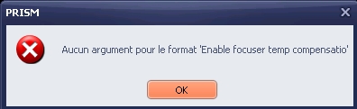

Je refais remonter ce sujet, car malheureusement cette nuit j'ai encore eu le problème.
Voici le contexte:
Le filtre de référence: sans filtre (Filtre 5)
Le filtre V (Filtre 1)
J'ai un offset d'un peu plus de 3.0mm entre le filtre de référence sans filtre et le filtre V.
Je compense de 0.2mm par degré.
Première partie de la nuit en observation classique:
Prism démarre avec pour le focuseur la case cochée pour la compensation de température via Prism.
Je fais une FOC auto avec le filtre de référence sans filtre. J'ai noté sur un papier le résultat: 4.192mm à 17.2°C de température extérieure.
Je démarre une série de poses.
A un moment pendant la série je décoche dans le focuseur la case "compensation de température via Prism".
Plus tard, je recoche la case.
Fin de l'observation classique.
Début de l'OBS AUTO.
Premier objet sans filtre (avec le filtre de référence)
Je n'ai pas refais la FOC avant cet objet.
La case "compensation de température" est toujours cochée.
Je reste plus de 5h sur le même objet sans filtre.
Au cours des acquisitions, la foc passe de 4.491mm à 15.9°C de température extérieure à 4.931mm à 12.8°C.
Donc tout est OK.
Pointage d'une cible. Filtre de référence sans filtre. FOC AUTO.

Nouveau objet (même position que celui ci-dessus) mais passage en filtre V. Pour chaque pointage, j'ai une reconnaissance astrométrique:
Si je regarde cette image:
Filtre V.
Position de foc: 5.170mm et température: 12.5°C
Alors que normalement la position de la foc aurait du être autour de 8.000mm comme indiqué dans la FOC auto mais qui n'a pas été utilisée car le FOC résultante n'était pas meilleure.

Bonsoir Cyril,
Version Beta 10.3.34.334
Quand je coche dans le panel du focuseur la case "Compensation de température par Prism", il y a cette fenêtre qui apparait (à chaque fois qu'on coche):
Je ne sais pas si c'est normal ou pas.
Re: Pb Obs auto + Filtre + Compensation de la Température
Non, c'est un bug...
désolé.
J'ai remis une autre version sur le Dropbox qui corrige ce soucis.
Depuis St Veran.
désolé.
Depuis St Veran.
