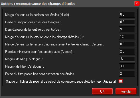

Sur Img-9.fits les etoiles sont trop trop fines ...
Ne pas binner comme ca...
- mais -
Si je fais un filtre passe bas gaussien (qui est intégré dans les options de l'astrometrie) + un GSC
ca marche tres bien, et j'ai 550 mm de focale.

On peut parfaitement s'en tirer avec ces options la de l'Astrometrie, en mettant a 2 la force du filtre passe bas.
Puis la bonne focale et le bon nbre d'etoiles, avec le GSC-ACT
Et ca marche tres bien
La reduction a 100 etoiles
et a 120 étoiles ->
